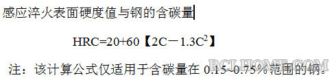

发表于 2014-5-30 20:08:18 | 显示全部楼层
龟山淬火 发表于 2014-5-30 20:03
那感应淬火后硬度达到多少呢?
             用55#钢的含碳量上、下限(0.52~0.60%C)带入这个近似公式计算一下
龟山淬火 + 20

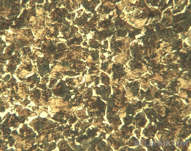

发表于 2014-12-2 15:25:10 | 显示全部楼层
请问,这个钢材预备热处理吗?正火处理?我检验了一个内法兰,组织是这样的!判断不出是不是经过正火了!硬度HBW 220
 楼主| 发表于 2014-12-2 20:26:53 | 显示全部楼层
正常啊,正常
