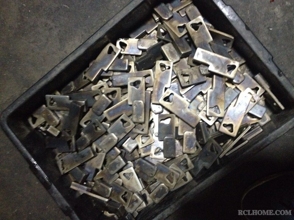

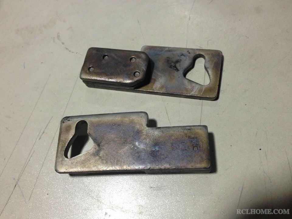

渗碳,PAG9020浓度5%出来硬度42~60HRC

请楼主具体介绍下材料,看你的硬度,这个材料应该也是低级碳素钢,建议楼主采用碳氮共渗工艺,渗碳的话估计硬度均匀的可能性不大。还有就是你用pga冷?产品不变形么?

从你现在做出来的产品来看,摆放也有问题,靠的太近了!
发表于 2014-5-31 12:29:42 | 显示全部楼层
硬度波动太大了。

从工件表面的情况看好像冷却的的不够好
发表于 2014-5-31 16:15:20 | 显示全部楼层
产品靠的太近,冷却不均匀。

他这个图片显示的不是装炉方式吧

发表于 2014-5-31 17:01:18 | 显示全部楼层
cnszgong 发表于 2014-5-31 12:29
硬度波动太大了。
估计边缘硬度比较高,靠近中间的估计硬度很低的。

这应该是低碳钢的冲压件渗碳淬火,渗层不会有很厚,打HRA可能比较合适。

发表于 2014-6-1 12:02:31 | 显示全部楼层
小朱 发表于 2014-5-31 17:00
他这个图片显示的不是装炉方式吧
看到这个图,就可以知道他的装炉情况,经验
发表于 2014-6-1 15:08:47 | 显示全部楼层
这个估计是对的,这正是产品靠的太近,冷却不均匀的结果。

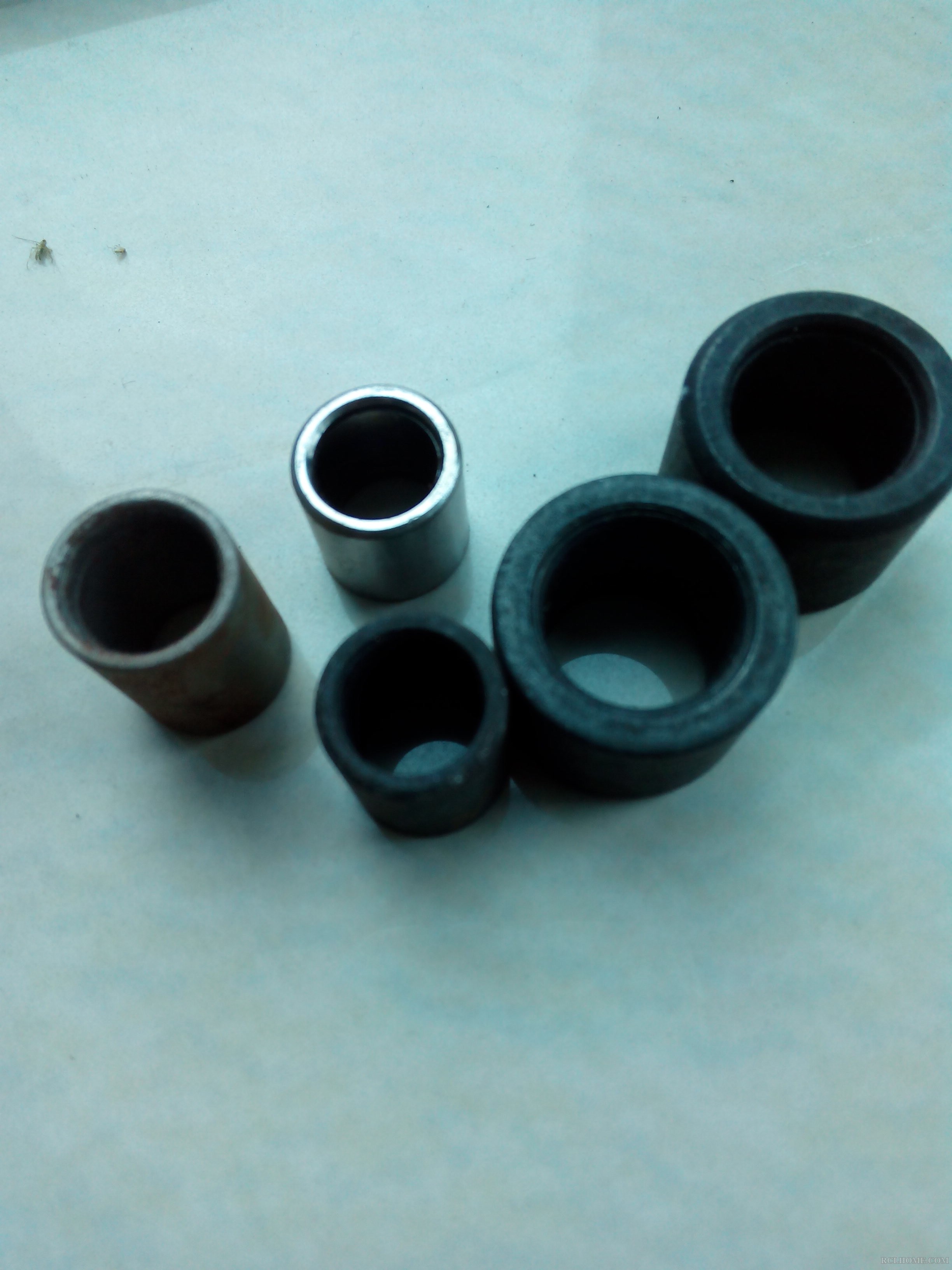

呵呵,跟我上传的这个零件差不多吧。
想要解决是吧?
请将问题补充说明详细一些,包括设备、冷却方式、方法。

我看这个产品装炉可能有问题,边上淬上火,中间没淬上火。

装料时贴面了,用弹垫把每个工件隔开。既可解决渗碳不均匀又可解决冷却不均匀。
