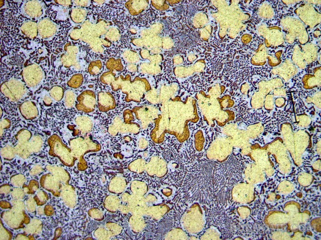

制样水平很高,能否给我们解说下?

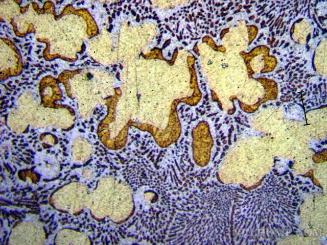

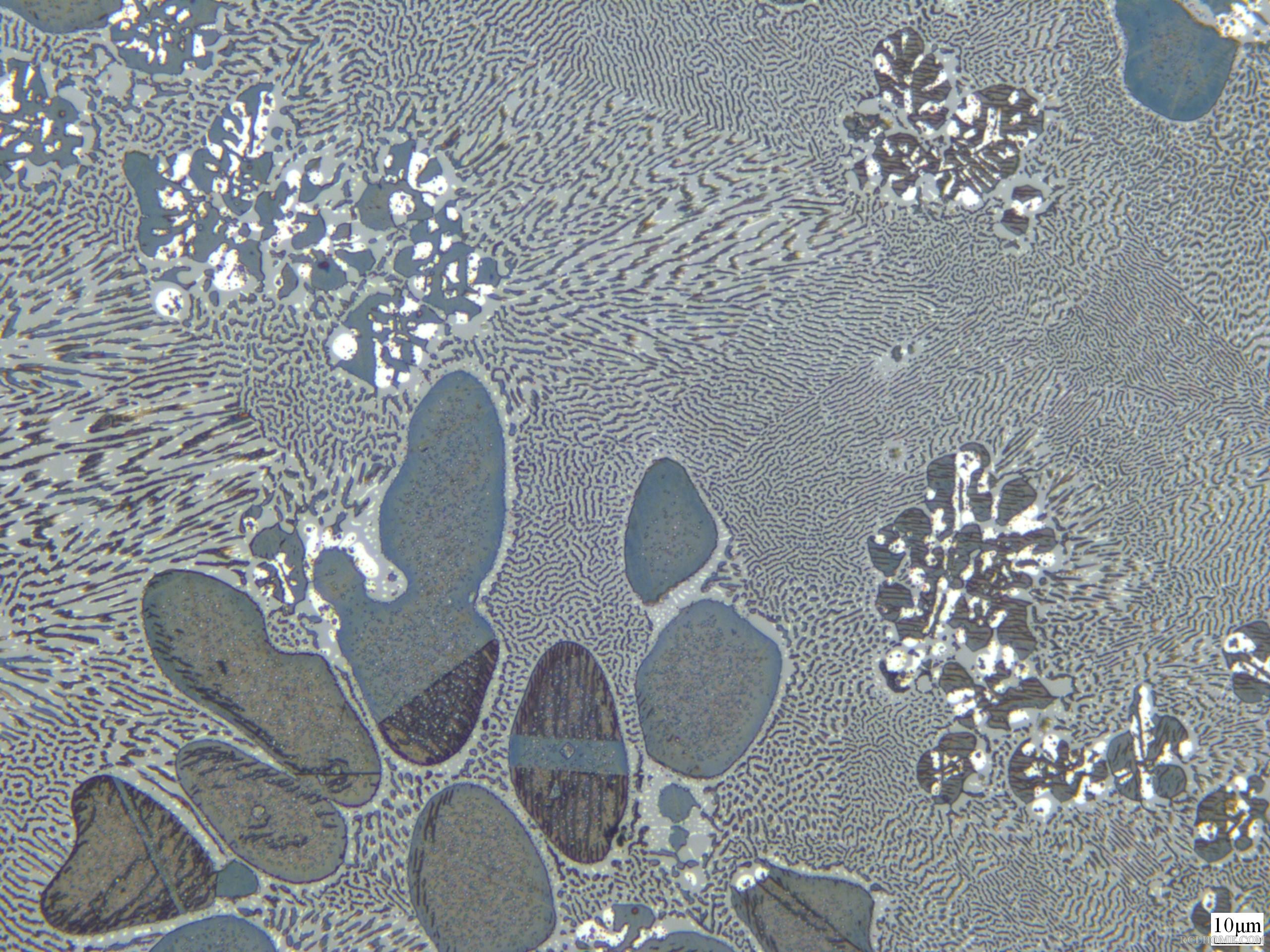

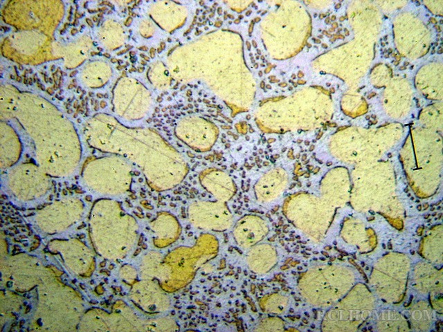

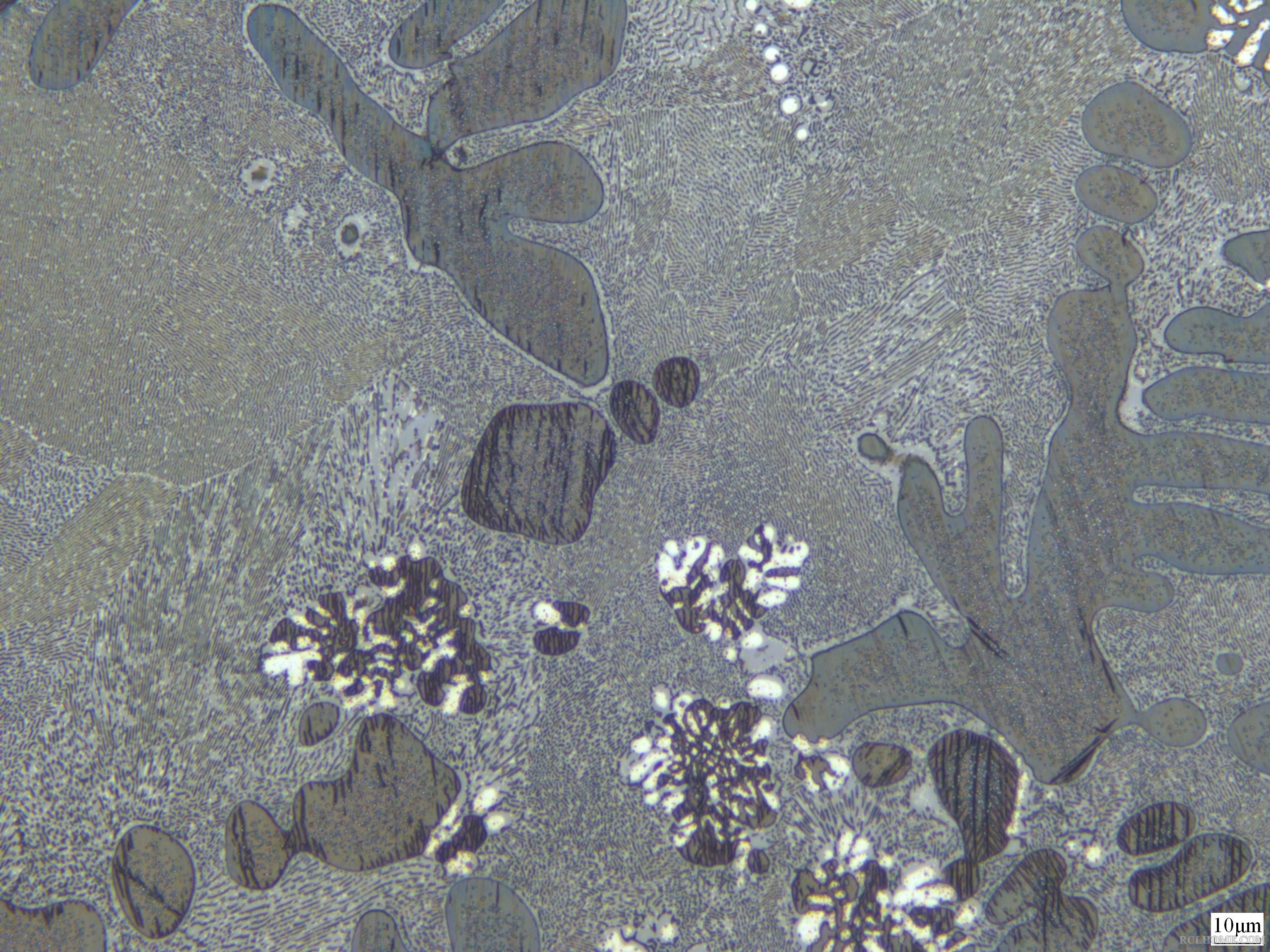

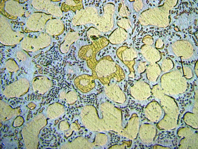

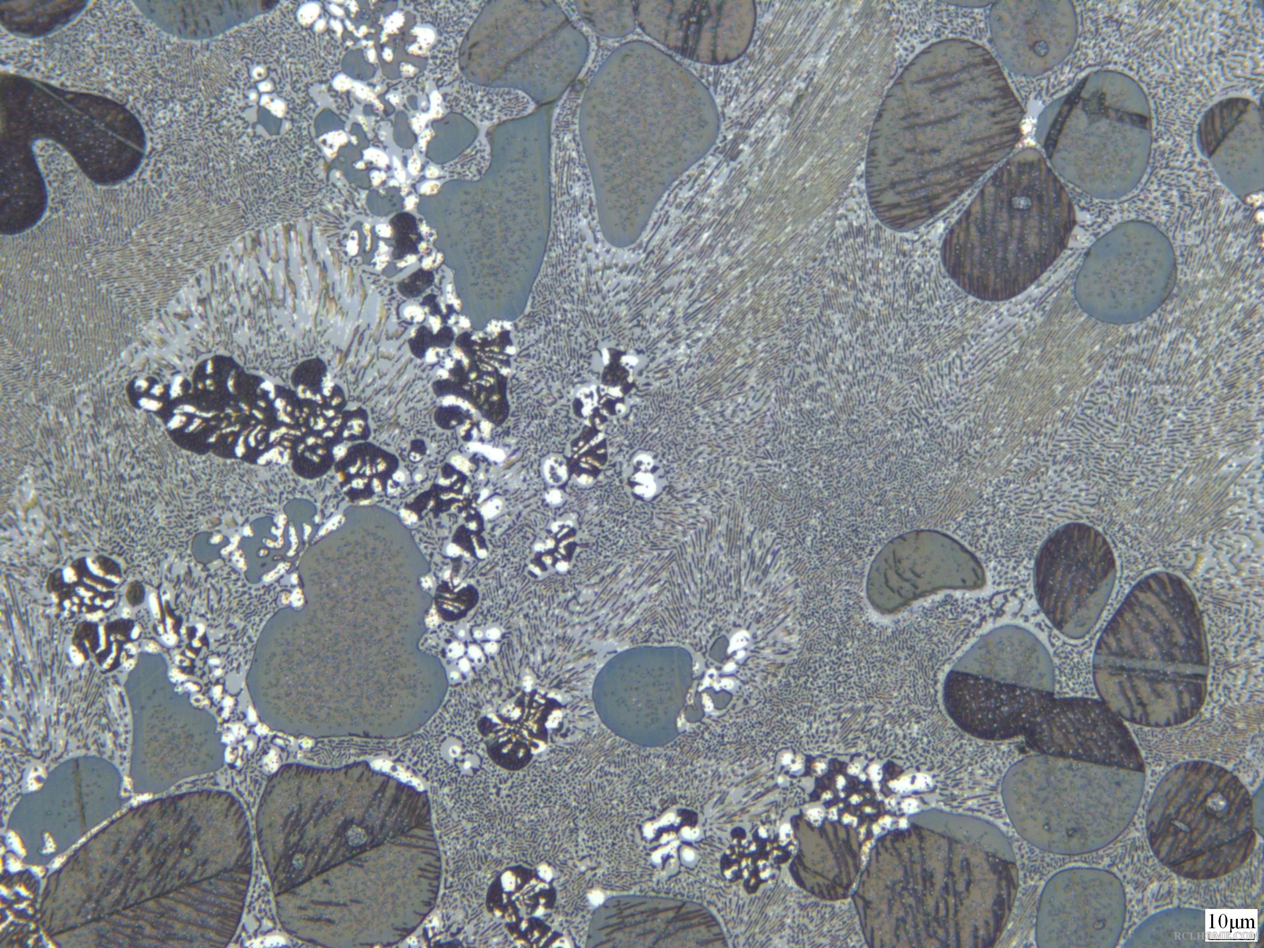

过奖了。合金成分:乃是某种美国进口钎料,成份Cu80%+Ag15%+P5%。
前处理:咱把钎料放在坩埚中铸成熔锭,然后做的金相。我制的样,照片是同事拍的。
对照3元铜、银、磷三元共晶相图。组织应该为:先共晶铜固溶体(树枝状、云朵状)+铜和磷化铜的2元共晶体(层状、闪电状)+铜和磷化铜及银的3元共晶体(白色的银+铜+磷化铜共晶)。以及随温度下降从铜固溶体中析出的二次片状磷化铜和银的颗粒。
样品腐蚀较重,形成了干涉,有了颜色。呵呵。。。。。。

不错的水平!应用场合介绍一下呢。

Mr. fengfeng,-------------------我這銀焊料, 顏色與你差很多. 你用暗視場拍攝?

吴老师:
我用的是过腐蚀手法,表面形成了腐蚀薄膜,有干涉的味道。
轻腐蚀,铜固溶体是红铜色的。过腐蚀能把2次析出的磷化铜和银颗粒展现得清楚一点。呵呵。。。。。
