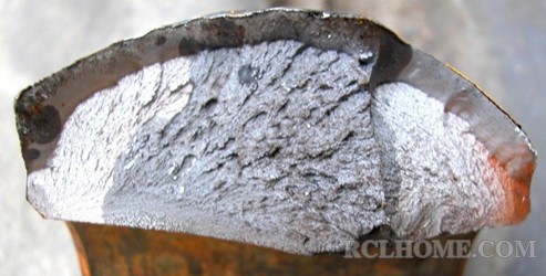

发表于 2014-6-11 09:16:35 | 显示全部楼层 |阅读模式

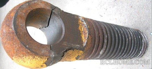

请各位帮忙分析一下
裂纹形貌
裂纹形貌

发表于 2014-6-11 09:25:11 | 显示全部楼层
要说清楚材质,使用环境及当时断裂时的工况
办法总比问题多,老老实实作人,踏踏实实做事。
88
88
 楼主| 发表于 2014-6-11 09:31:21 | 显示全部楼层
45钢,该件是一个螺杆,内孔处感应淬火,硬度≥52HRC,硬化层深度要求3-5mm,检测发现有一段5-6mm左右非硬化区

发表于 2014-6-11 10:33:44 | 显示全部楼层
感觉是从内孔附近断裂的。
缺乏相应的分析条件。

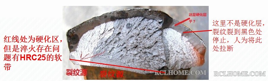

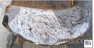

发表于 2014-6-12 16:42:12 | 显示全部楼层
信手涂鸦,放射状流线指向裂纹源头:
龟山淬火 + 5
发表于 2014-6-12 18:20:40 | 显示全部楼层
不像内孔淬火啊,像外圆淬火。
发表于 2014-6-12 19:38:12 | 显示全部楼层
aaron01 发表于 2014-6-12 16:42
信手涂鸦,放射状流线指向裂纹源头:
信口开河,右边的是否可以认为是另一个裂纹源呢?
这种情况下,次生裂纹源是多半要发生的。
龟山淬火 + 5
发表于 2014-6-12 22:59:22 | 显示全部楼层
这种情况下,次生裂纹源是多半要发生的。 ...
右边也有同样情况,我判断是次生裂纹。
发表于 2014-6-13 08:59:49 | 显示全部楼层
aaron01 发表于 2014-6-12 22:59
右边也有同样情况,我判断是次生裂纹。
左右裂纹源(暂不考虑原生与次生)有相似之处,即发生的部位可能属于同一层面。
楼主是否可以再传几张宏观图片看看。
发表于 2014-6-13 09:10:09 | 显示全部楼层
楼主是否可以再传几张宏 ...
我感觉是在内圆面上受载后,过载引起的,所以左右两个顶角部位都是受力最大点。
这个确实没有次生之说,给你带糊涂了。
发表于 2014-6-13 09:15:36 | 显示全部楼层
aaron01 发表于 2014-6-13 09:10

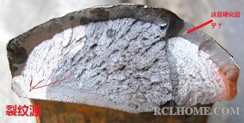

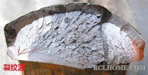

发表于 2014-6-13 09:29:44 | 显示全部楼层
吉祥如意 发表于 2014-6-13 09:24
微观图片没看,此时说强度不足有点超前。
不是说内孔面感应淬火的吗?
发表于 2014-6-13 09:37:07 | 显示全部楼层
aaron01 发表于 2014-6-13 09:29
看图,外径那里一层鸡蛋壳是硬化层吗?
所以,必须看金相图片再下结论。
为什么会在内孔淬回火部位断裂?
发表于 2014-6-13 09:37:33 | 显示全部楼层
吉祥如意 发表于 2014-6-13 09:37
所以,必须看金相图片再下结论。
为什么会在内孔淬回火部位断裂?
内孔有鸡蛋壳吗?

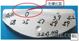

 楼主| 发表于 2014-6-13 13:53:42 | 显示全部楼层
取样位置及硬度检测
参与人数 2金钱 +30 收起 理由
龟山淬火 + 10
aaron01 + 20
88
88
 楼主| 发表于 2014-6-13 13:55:49 | 显示全部楼层
aaron01 发表于 2014-6-13 09:37
内孔有鸡蛋壳吗?
有蛋壳,但是检测发现有一块软带,硬度只有25HRC
发表于 2014-6-13 13:56:07 | 显示全部楼层
是不是裂纹源的地方是软蛋?呵呵

 楼主| 发表于 2014-6-13 14:00:54 | 显示全部楼层
aaron01 发表于 2014-6-13 13:56
是不是裂纹源的地方是软蛋?呵呵
从硬化层处开始裂的,硬化层处没有达到要求,有软点HRC25左右,其它硬化层区>55HRC,这个是不是由于软点引起的疲劳断裂?

发表于 2014-6-13 14:07:58 | 显示全部楼层
37楼图片的那个截面,请深腐蚀一下,宏观检查渗层。

 楼主| 发表于 2014-6-13 14:17:56 | 显示全部楼层
是不是裂纹源的地方是软蛋?呵呵
裂纹源的地方确实和软蛋对应上了

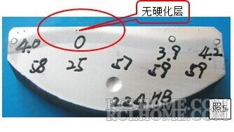

发表于 2014-6-16 15:31:02 | 显示全部楼层
wmshantu 发表于 2014-6-13 14:17
裂纹源的地方确实和软蛋对应上了
这张照片上的数字分别是什么意思?
0、4.2、3.9?

 楼主| 发表于 2014-6-17 12:55:22 | 显示全部楼层
第一行是打硬度测的硬化层深度(4.0、0、3.9.4.2),第二行是测定的硬度值(58HRC、25HRC、57HRC、58HRC、59HRC)   224HB是心部硬度
发表于 2014-6-18 09:15:16 来自手机 | 显示全部楼层
那个硬度为25的是致命伤,好好地重新设计感应器吧,
