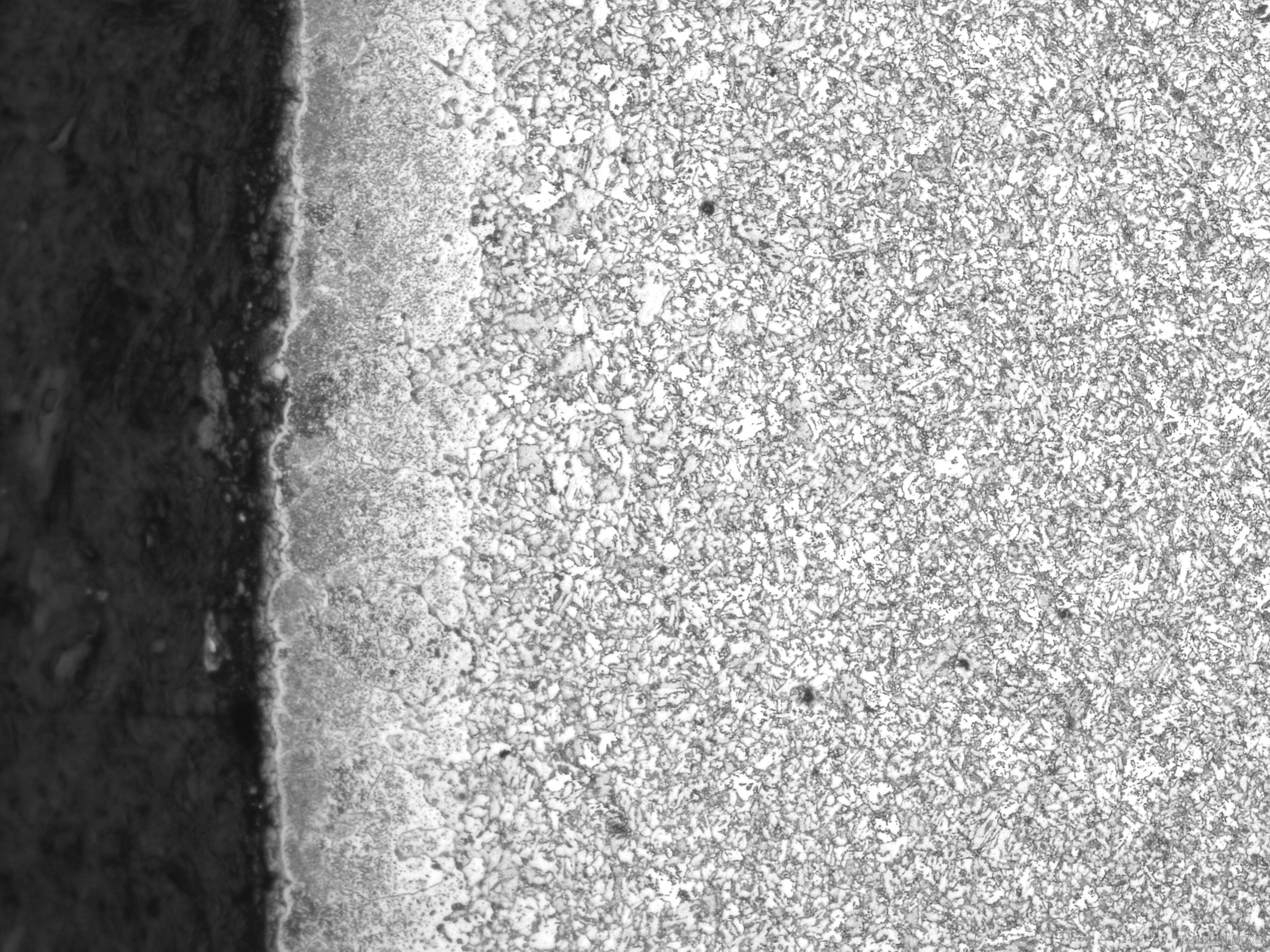

材料为SCM435,球化退火,温度为765

表面好像有增碳现象,是不是在保护气氛中进行的退火呀

发表于 2014-6-11 21:17:59 | 显示全部楼层
有靠里一点的高倍金相照片吗?

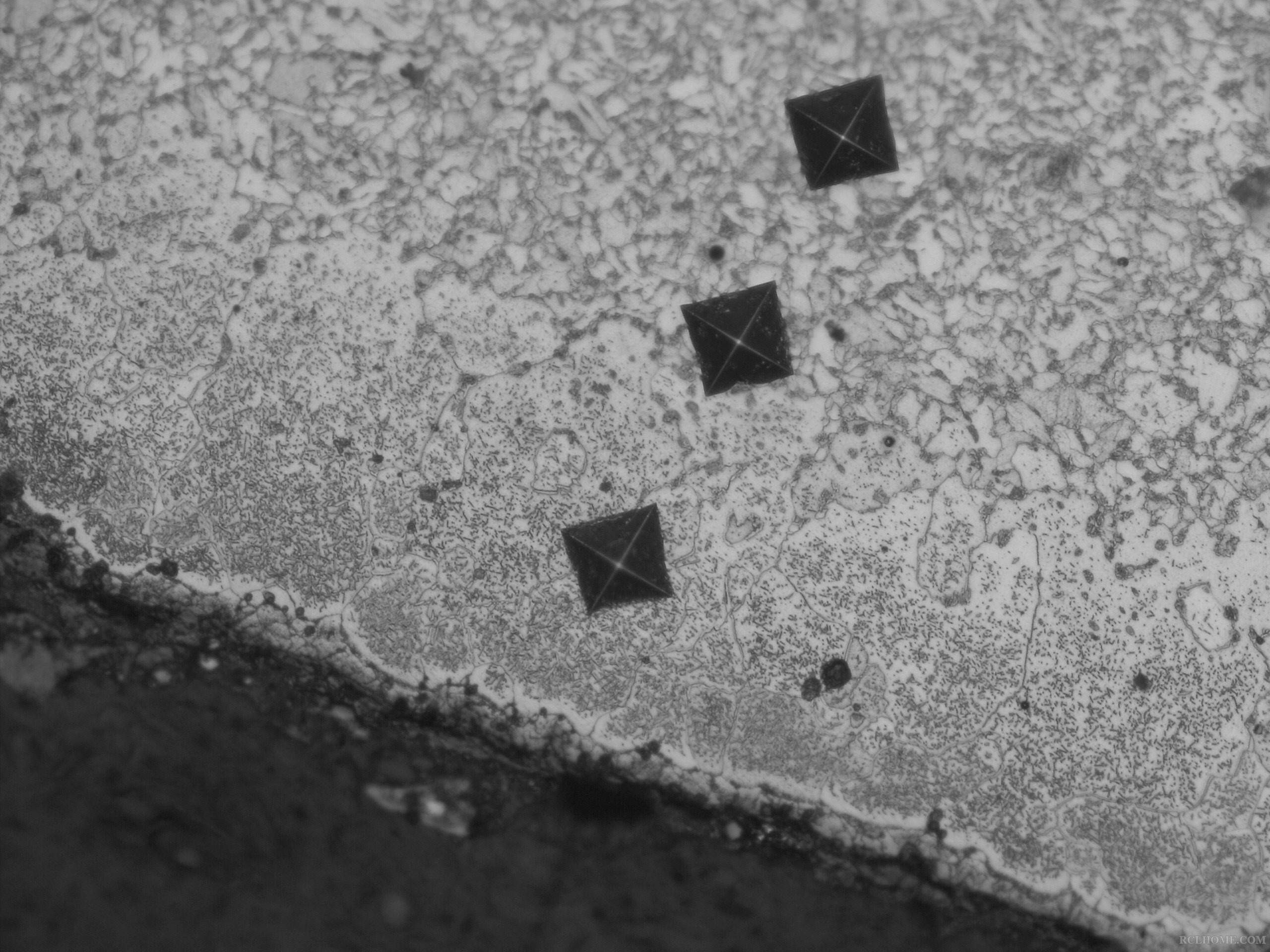

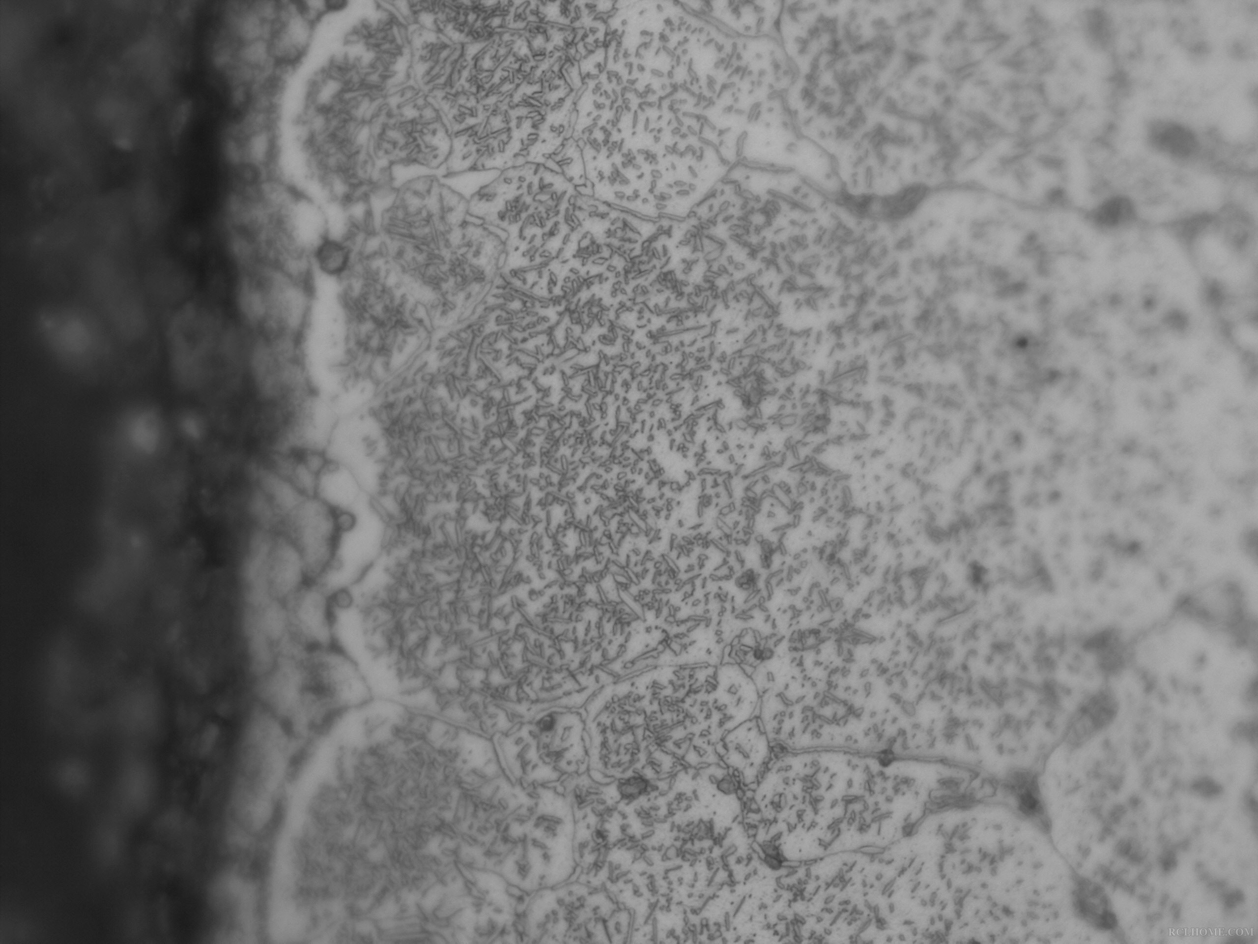

感觉外表层有脱碳层,次表层存在网状碳化物;楼主应该是紧固件生产厂家或盘条生产厂家,球化退火后冷镦成型,这样的组织冷镦后容易开裂。请楼主晒晒你的工艺、设备、保护气氛。

发表于 2014-6-14 19:19:28 | 显示全部楼层
次表层碳化物明显比基体的多,只是分界线过于明显

发表于 2014-6-14 20:36:41 | 显示全部楼层
球化退火温度765℃,是不是加热到765℃,然后慢慢缓冷下来? 表层有网状碳化物存在,应该是增碳了,这样组织肯定是不合格的。。。。

发表于 2014-10-9 17:16:41 | 显示全部楼层
765度能增碳吗?非常困难才是。
