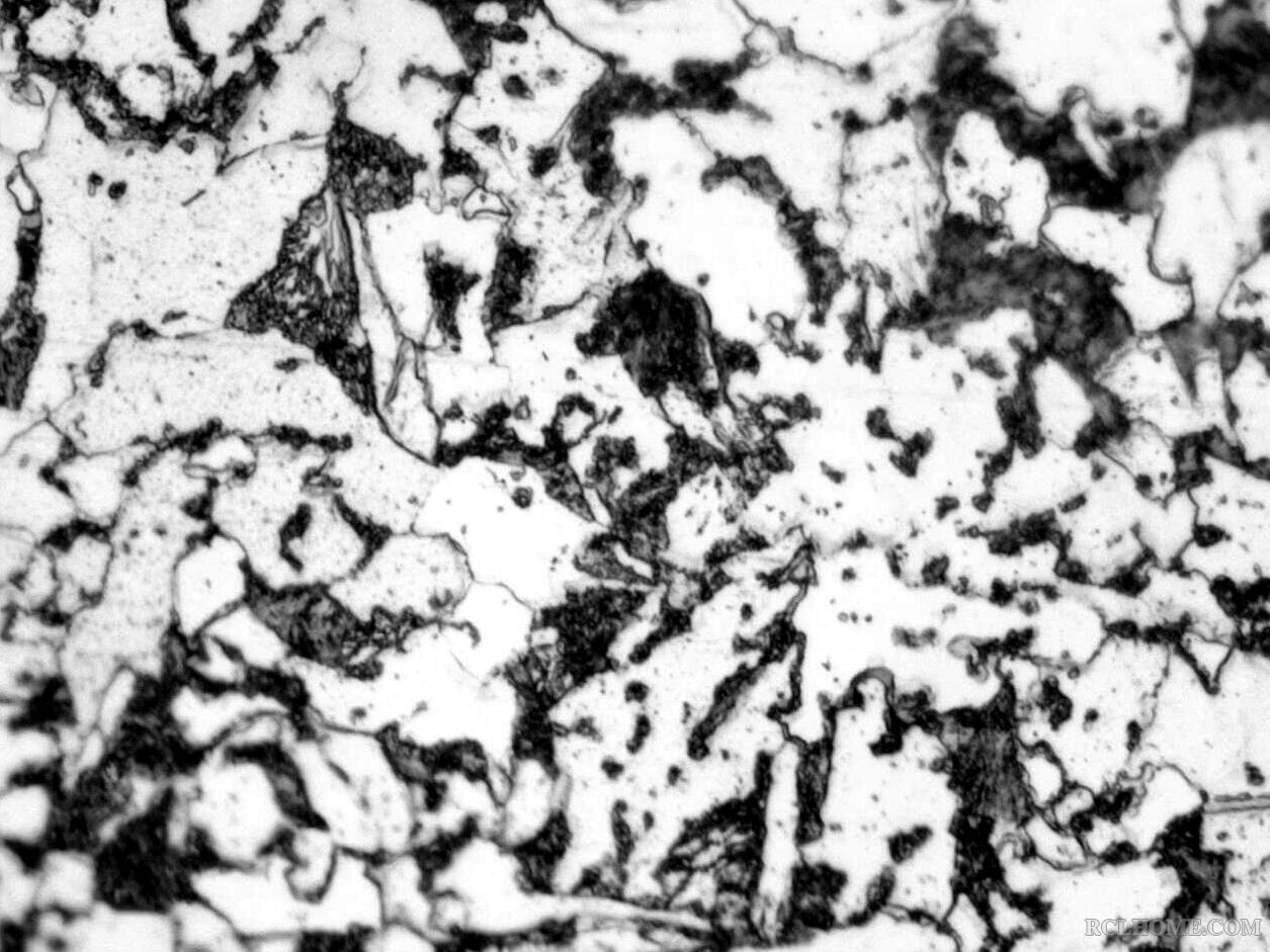

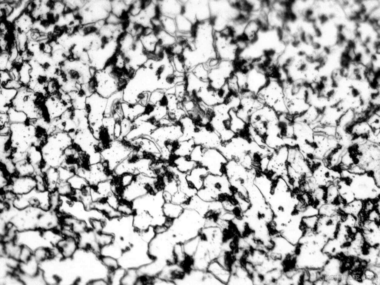

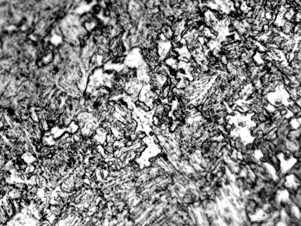

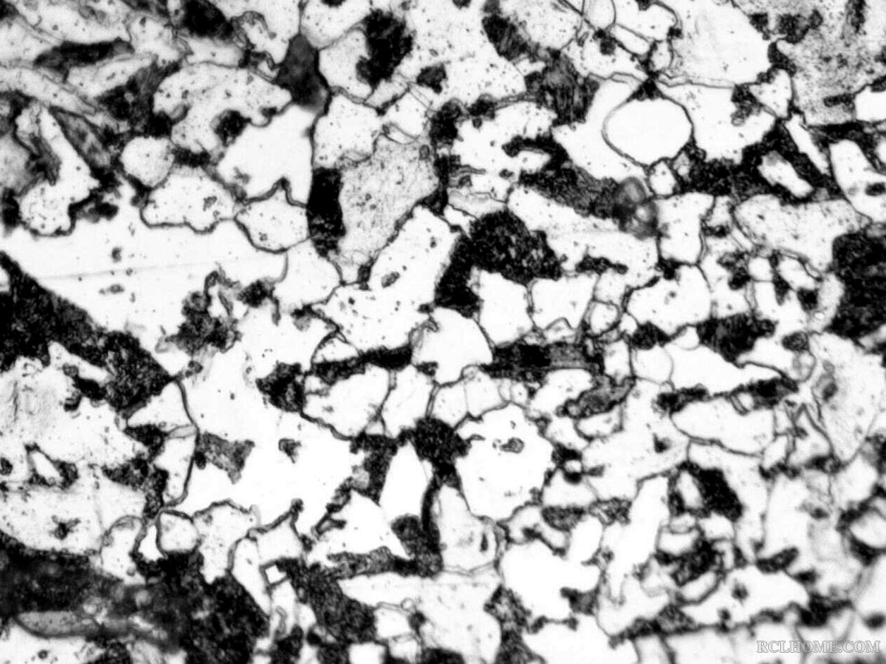

现有Q345B φ323.9*17 直缝焊管,锰含量1.35,有两组焊缝和母材的金相照片,一组是经过正火的,另一组未正火,请大家帮忙判断第一组哪张照片是经过正火的组织,第二组哪张照片是正火组织,谢谢!
正火工艺:随炉加热920℃,保温35分钟,空冷
第一组是焊缝对比第二组是母材对比
答案公布:本规格焊管生产中为焊缝处在线正火,在线正火温度880~920,共三组加热线圈,后经过整管正火(电阻炉),工艺如上,1-a(焊缝)与2-a(母材)是一根管上的正火组织,1-b(焊缝)与2-b(母材)为未经过整体正火的组织,只是1-b经过了在线正火。

发表于 2014-6-12 15:40:38 | 显示全部楼层
这东东只能瞎猜:看错了就会掉坑里。
押宝第二组正火的。

发表于 2014-6-12 15:42:24 | 显示全部楼层
我认为第一组是经过正火的

 楼主| 发表于 2014-6-12 15:50:11 | 显示全部楼层
吉祥如意 发表于 2014-6-12 15:40
这东东只能瞎猜:看错了就会掉坑里。
押宝第二组正火的。
尹工,抱歉我开始没有描述清楚,现在已经重新修改了内容,每组有两张照片,其中有一张是经过正火的,请您帮忙分析下,最好给出原因,谢谢! 是不是每张照片都是铁素体+珠光体呢?

 楼主| 发表于 2014-6-12 15:55:59 | 显示全部楼层
junjingli 发表于 2014-6-12 15:42
我认为第一组是经过正火的
不好意思,我又重新编辑了内容,现在区分每组照片中a还是b是经过正火的照片。
发表于 2014-6-12 16:02:14 | 显示全部楼层
afzxinlei 发表于 2014-6-12 15:55
不好意思,我又重新编辑了内容,现在区分每组照片中a还是b是经过正火的照片。 ...
要下班了,赶紧瞎猜:1-A是经过正火处理的。

 楼主| 发表于 2014-6-12 16:07:43 | 显示全部楼层
尹前辈: 第二组母材的金相对比是不是差别不明显呢?

发表于 2014-6-12 16:10:51 | 显示全部楼层
1.   1-a与1-b:1-a是经过正火的,其晶粒更加均匀细小
2.   2-a与2-b相比组织差距不大,很难判断,但非要选出一个,我更倾向2-b经过正火,其晶界更清晰

发表于 2014-6-12 16:19:32 | 显示全部楼层
第二组可能与母材的取样位置有关,所以组织有差异。

 楼主| 发表于 2014-6-16 10:08:05 | 显示全部楼层
qibao9891 发表于 2014-6-13 14:42
1-a正火,
2-a正火,
2-b二次正火。

 楼主| 发表于 2014-6-16 10:08:24 | 显示全部楼层

 楼主| 发表于 2014-6-16 10:08:59 | 显示全部楼层
2.   2-a与2-b相比组织差距不大,很难判断,但非要选 ...
