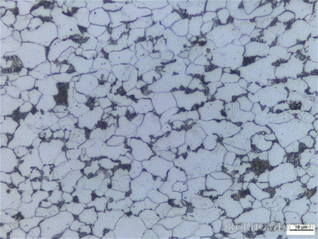

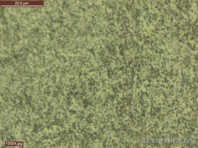

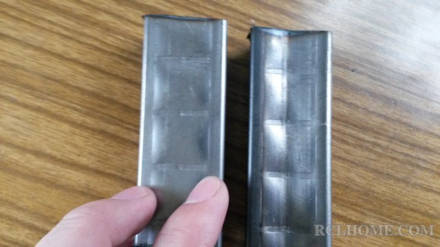

第一组 500x.jpg 1000x.jpg 第二组 500x~1.jpg 1000x~1.jpg 产品 20140610_145116.jpg 请问第一组和第二组对应的是那个实物?第二组我处的报告是回火索氏体,不是球状珠光体吧?可不能错哦,不然闹笑话!

发表于 2014-6-13 09:52:45 | 显示全部楼层
这种低碳钢不做调质处理吧?使用状态一般是正火状态或球化状态使用的
发表于 2014-6-13 14:26:32 | 显示全部楼层
AUV!!My God!只给金相图片瞎猜,我只能够瞎蒙了。
右边的是第一组,即退火态的铁素体+少量的珠光体组织。
左边的是第二组,即球化退火的铁素体基体上分布着粒状碳化物,不像是调质处理的回火索氏体组织,因为铁素体晶界不像。

这两组不同组织特征的工件,经机加工后,表面粗糙度应该有所不同吧。

不是说瞎猜,我只是想让大家看这两个产品,左边的压成方框变形了,而右边的样却没变形。结合这两种组织,想看看大家觉得变形的应该是那种。其实我是知道那个组织对应那个产品的。

我是知道那个是变形的。主要问题是,压方框却变形了,中间都压下去了。

第二组就球化能达到这个状态啊?我感觉就是点状珠光体,分布还算均匀,而且几乎看不到大颗粒碳化物,所以我推断是调质处理的。

发表于 2014-6-13 19:55:25 | 显示全部楼层
我认为是球化退火组织,主要是为了冷挤压,因此,应该叫“粒状珠光体”,也有俗称“球化珠光体组织”的。标准件行业非常常见,35CrMo、42CrMo、40Cr等冷锻料。

第一组对应实物右边的,第二组对应实物左边的。吉版主是这样认为的吗?我以为你和王老师相反的。不好意思哈。

这2组产品是同一种材料没错吧?
1.高回组织,只要高温回火温度够高,时间够长,让析出的渗碳体足够长大,基体充分再结晶。本质上和球化没有什么不同。
2.假如这2组产品是同一种材料,那么要达到第二组这种效果,只能完全淬火后高回(接近A1)。
3.铁素体状态决定了,处于第一组的材料退火状态下,你进行球化退火,球化组织将在原珠光体体处产生,先共析铁素体还是保持原状,碳化物绝对达不到第二组那么均匀。
一己之见,等着挨砖。。。。。

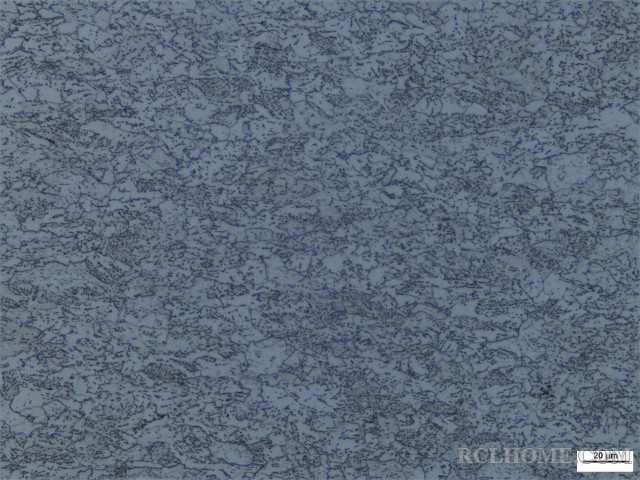

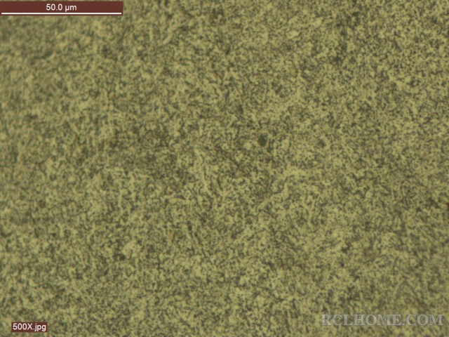

500X~2.jpg 18CrNiMo淬火+600来度回火。有点模糊,但是类似的点状还是很明显的。

发表于 2014-6-14 22:17:03 | 显示全部楼层
fengfeng 发表于 2014-6-13 23:57
说清淡错了,未必!呵呵。。。。。
这2组产品是同一种材料没错吧?
1.高回组织,只要高温回火温度够高,时 ...
不认为这是调质组织,我觉得就是低碳钢球化退火,从图来看球状碳化物大部分都分布在铁素体晶界旁边,调质后的碳化物应该比这个分布更加弥撒。。。。。。。。。

低、中碳钢只有通过淬火、回火方式,方可获得图中类型组织。
楼主的这个件,适当提高回火温度或延长回火时间,碳化物颗粒会进一步长大。
包括共析钢、过共析钢,采取淬火、回火方式可以获得良好的球状珠光体类型组织。

这里是不是我搞混淆了,我把淬火+600多度回火称为调质,而大家称这个为球化退火?是这个意思吗?

从图片组织形态看,是(冷)变形后的退火(AC1以下或附近)组织,是可以实现球化的。和我们的切削件的球化退火工艺还是有点差异的。可能变形和退火在两个不同的工场(或公司)做的,但是还一个“形变球化退火”的复合工艺的组织。
发表于 2014-6-17 08:33:22 | 显示全部楼层
清淡 发表于 2014-6-17 07:29
汪工觉得这组织我该说成球状珠光体好,还是说就说回火索氏体也OK?
调质球化我曾经说过许多次,在《热处理工艺方法300种》中也是有介绍的。
这一工艺主要应用于高碳材料,因为这类材料采用球化退火工艺不易得到良好的球状珠光体组织,所以采用淬火后高温长时间的回火来得到弥散度大,均匀分布在铁素体基体上的渗碳体颗粒。
我们过去在GCr15的材料上经常应用,回火温度为700℃,时间10h。

第二组图片对应变形的工件
