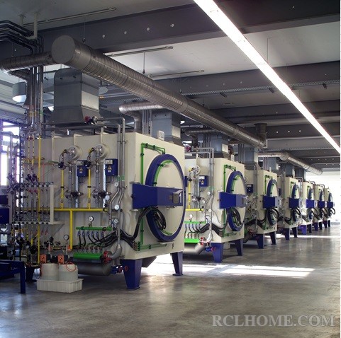

德国工厂的图片:

发表于 2014-6-16 14:44:09 | 显示全部楼层
aaron01 发表于 2014-6-16 14:26
德国工厂的图片:
      13台2T气体氮化炉联机供气,但其可以制氮机供气,氨气用量相当惊人,如何供氨?
      实际上13台氮化炉不可能同时装炉和出炉,一旦有几台出炉,必然关闭气体,此时其它炉台的流量应该有较大波动吧?
发表于 2014-6-16 14:45:31 | 显示全部楼层
德国工厂的图片:
            这是箱式氮化炉?还是多用炉(也可以进行软氮化)?
发表于 2014-6-16 14:45:32 | 显示全部楼层
德国工厂的图片:
发表于 2014-6-16 14:49:33 | 显示全部楼层
      实际上13台 ...
不存在这个问题,全部用的液氮和液氨,管路保持压力不是问题。
不是你说的集中供气啊,管路压力是高压的,到每台炉前用减压装置减压,所以不会相互影响。
气体管路控制系统是集成到2台电脑上的,一台管6-7台炉子。电脑控制某炉子打开氨气,某炉子的氨气电磁阀就打开了,这不复杂。
孤鸿踏雪 + 10 感谢讲解
发表于 2014-6-16 14:51:28 | 显示全部楼层
箱式气体氮化炉,能够预抽真空,能够通入空气做预氧化和回火,能够做软氮化、氮化和后氧化工艺。

 楼主| 发表于 2014-6-16 14:59:26 | 显示全部楼层
德国工厂的图片:
真高级!是益发的预抽真空氮化炉吗?碳势怎样测量控制(是否由低温氧探头测量)?
发表于 2014-6-16 15:00:45 | 显示全部楼层
sbm197873 发表于 2014-6-16 14:59
真高级!是益发的预抽真空氮化炉吗?碳势怎样测量控制(是否由低温氧探头测量)? ...
不测碳势,斯坦格的氢探头测氮势。
