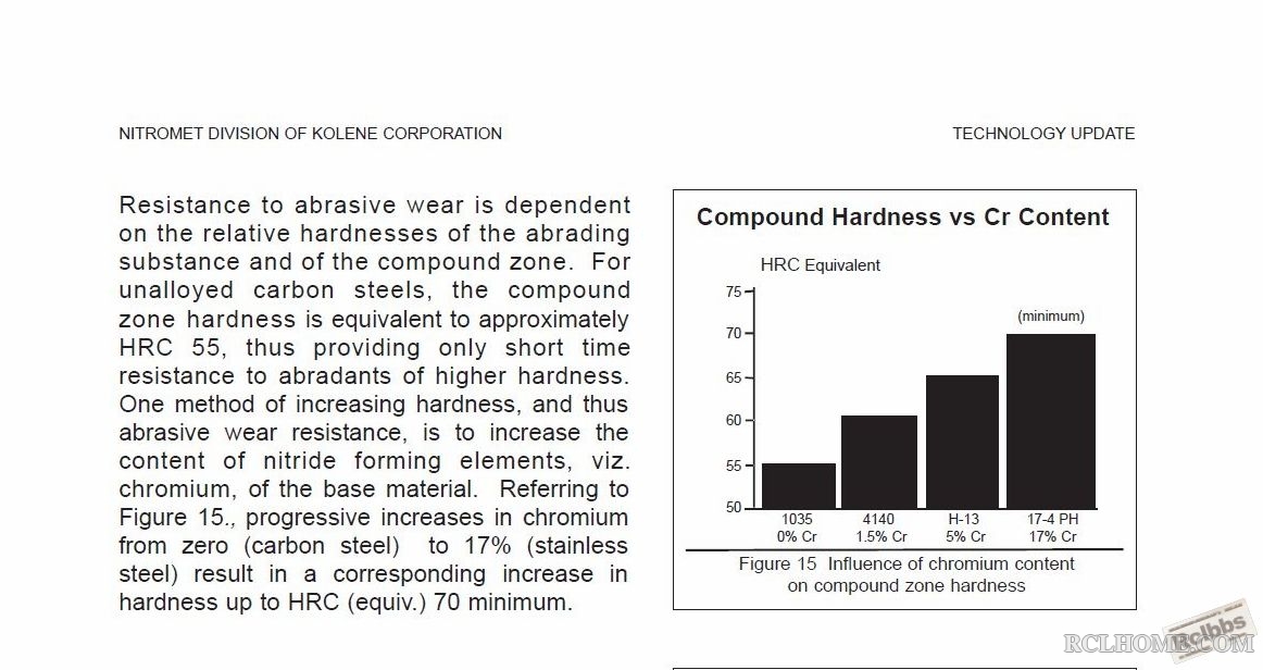

下面的表格是美国科林公司的数据,钢中含Cr量的高低对表面化合物层硬度的影响见表1
1 钢中Cr含量的高低对表面化合物层硬度的影响(相当于HRC
Table 1  Influence of chromium content on compound zone hardness (HRC Equivalent)

发表于 2013-1-25 11:52:31 | 显示全部楼层
另外,杨工在1楼说的外国公司测定的硬度,应该是HV0.05。最近一家外国公司的测定值是HV0.02。
潇潇暮雨 + 5 感谢补充纠正

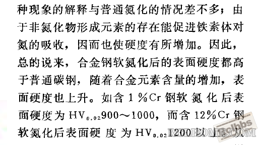

 楼主| 发表于 2013-1-25 11:57:43 | 显示全部楼层
这两个附件也是淘宝淘来的

发表于 2013-1-25 12:06:54 | 显示全部楼层
杨工在楼上贴出的英文图就是我翻译成中文的表格,见5楼。杨工在下面的中文截图硬度是HV0.02。

发表于 2013-1-25 12:50:20 | 显示全部楼层
    这样看来,合金元素对化合物层的硬度值有明显影响,‘无关’ 一说有误导嫌疑?可人家是用2g试验力检测的,难道微观上的大约硬度值是成立的?到底该相信那一种说法
