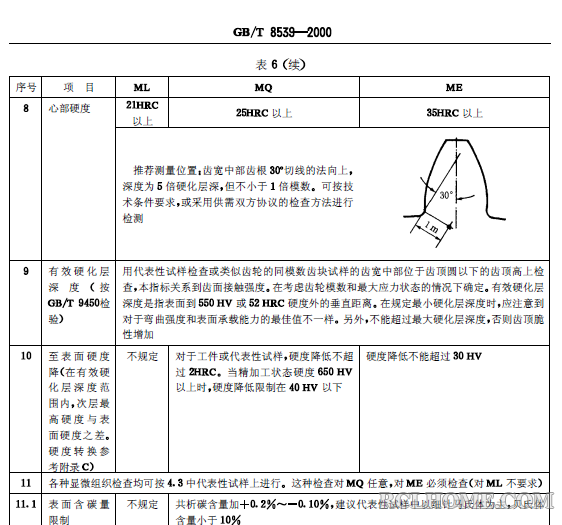

        这个标准只对非马组织作出了具体规定,没有对内氧化的评级要求

        是的,根据GB/T8539-2000,内氧化是以深度为判据的。可老孤曾看到过有一个渗碳淬火检测报告有内氧化的评级

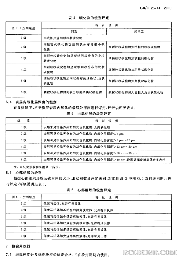

老孤找到了这样一个标准

非常坑爹的一个标准,起草人:上海机械工艺研究所和广东世创金属科技?
现在的国标也太不值钱了吧?

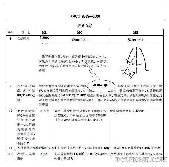

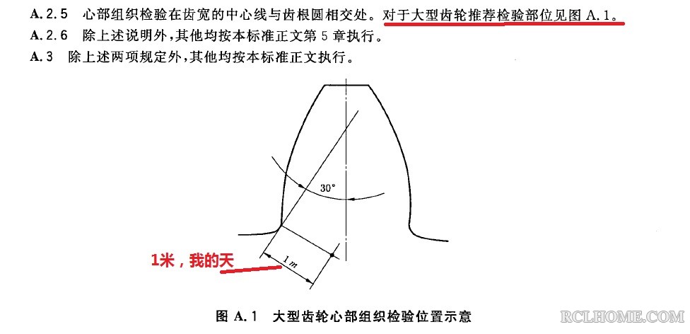

       你搞错了:这个m是指齿轮模数大小。看看这个你就明白了

我不会搞错的,没有这样标模数的,这个标法在机械制图里,只能是距离标注方法。

       看看这个文字说明
发表于 2014-6-17 10:29:05 | 显示全部楼层
哦,这个意思啊。
现在的标准是越来越多了,到底应该按哪个标准来检呢?
QC/T262,GB/T 8359?还有多少类似的?

 楼主| 发表于 2014-6-17 11:21:01 | 显示全部楼层
      这个25744竟然是GB/T25744-2010,是一个国家标准
