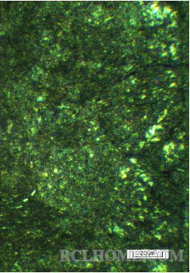

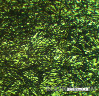

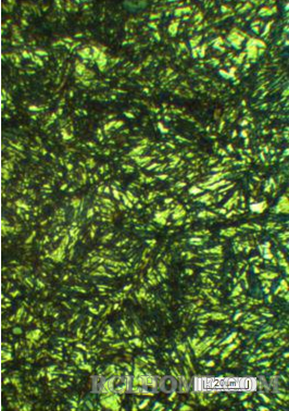

       各位大侠看看这个渗碳淬火件金相组织分别可评几级?

马氏体级别我判3级,残奥我判4级吧。心部组织不错,板条状马氏体形态很清晰
发表于 2014-6-15 10:52:57 | 显示全部楼层
这个照片怎么评马氏体级别?不会评。
残奥我觉得是3级,心部组织没问题,未见明显铁素体。

我评的话,马氏体6级,碳化物2级,奥4级,心部铁素体1级。

        为什么你的评级结果与小朱和艾伦有较大差异?

因为你显微镜拍有照片我用的差不多,这里可能最怀疑的是马氏体了,我保守估计至少5级。

          你看看马氏体的针长有多长?

我这没法估量,杨工你们自己评的马氏体为几级?

      这个不是我单位的,是一个Q又发给我的,仿佛他自己评为3级
