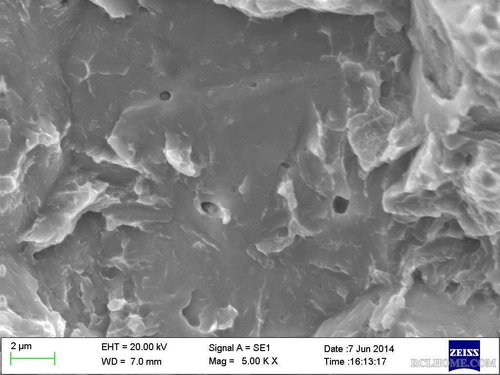

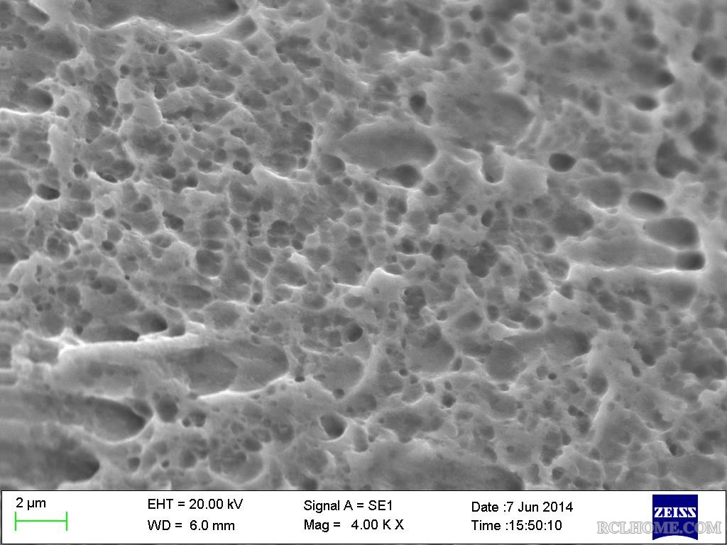

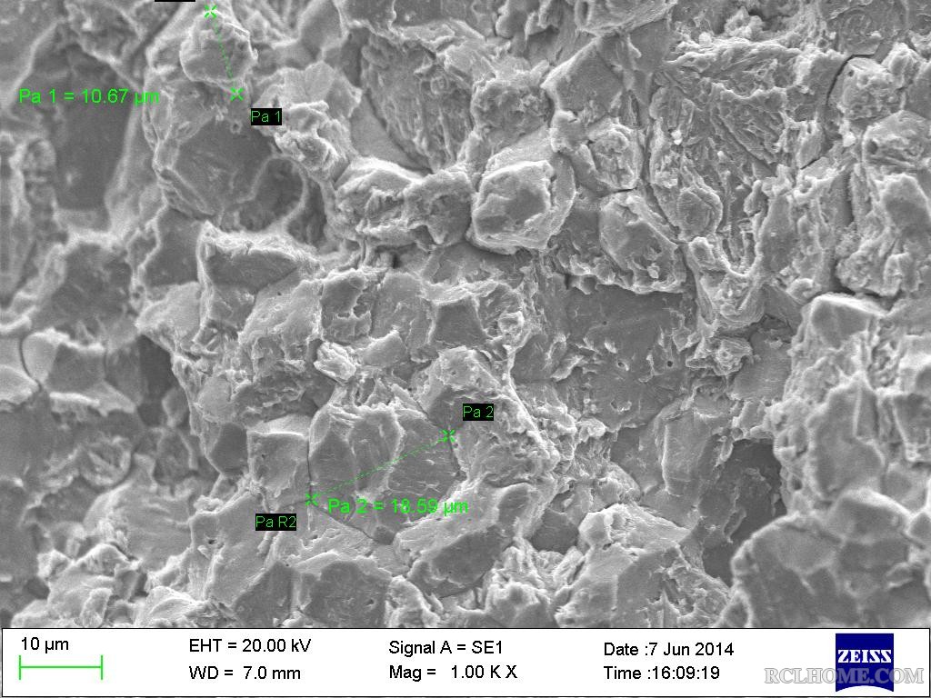

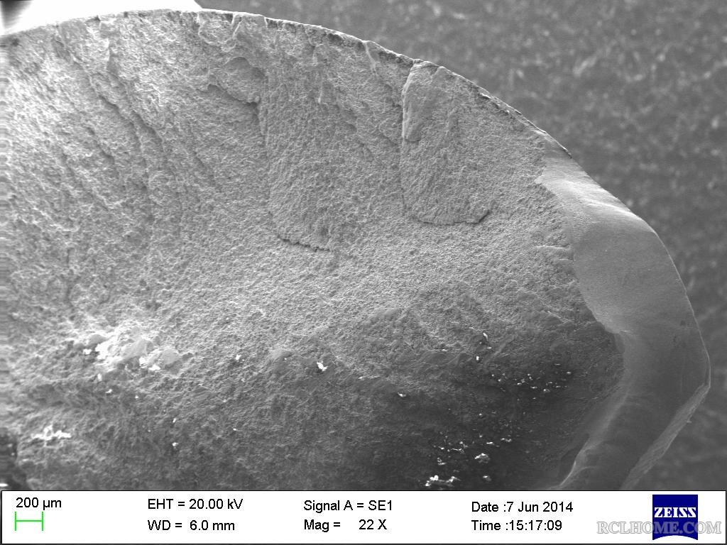

1.jpg 这断口为什么会断的感觉一片片的了? 11.jpg 这个脆性区,明显的沿晶断裂,我顺便看看晶粒大小。 12.jpg 这是在这个脆性区高倍图,大家看到鸡爪纹了吗?那个老师说这是明显的氢脆特征,真的吗? 7.jpg 这是在尖角出的,我说该处是最后断裂区,看到明显的韧窝,表现为韧性断裂。(我想问大家的是,在同一个断口上表现为脆性和韧性的条件?我们这个瞬断区为什么会表现为韧性了?断裂源开始为什么表现为脆性了?)

1  我观察第11.jpe图右上角沿晶不明显,应该是解离断口+准解理断口,图的左侧部分为沿晶断口+少量准解理断口。
2  第12.jpe左上方的白亮半圈加放射状条纹有点像“爪形花样”,加上圆孔,真有可能是“氢脆”特征。
3  瞬断区类似剪切唇表现为拉长的韧窝也很正常。
4  断口上不同区域表现出不同的断口形貌与它的受力状态有关,尤其是卷簧。

最近在培训提到很多氢脆,这个确实很像氢脆。成沿晶应该是起裂地方,因为是应力状态喷涂,看结构,沿晶处是应力处,此处应力大,氢原子在这里聚集,最终造成氢脆。
