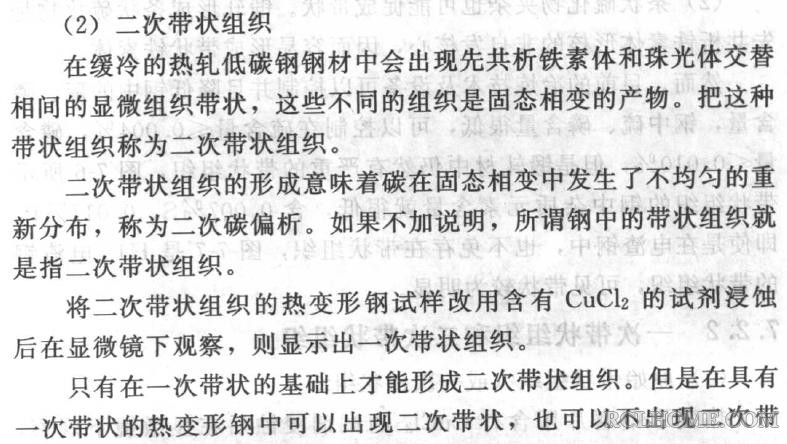

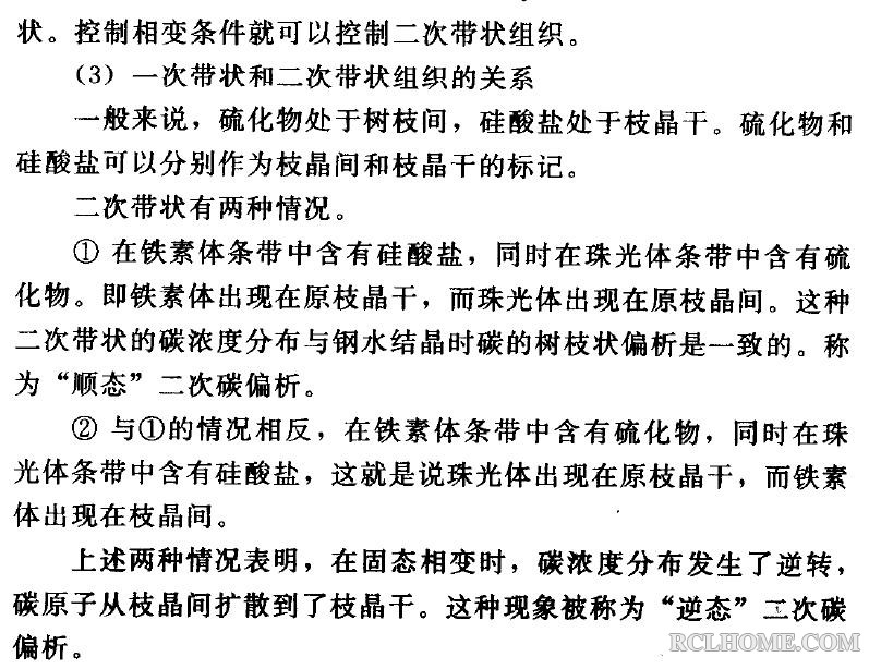

以下摘自刘宗昌的“珠光体相变与退火”
一次带状也称为原始带状,使用CuCl2腐蚀以后看到的带状组织。
二次带状:

microsoft 发表于 2014-6-16 13:47
以下摘自刘宗昌的“珠光体相变与退火”
二次 ...
          刘宗昌(内蒙古工业大学教授)近年来创了很多新概念,比如讲,他提出珠光体不是机械混合物,而是一种整合组织。
          但我认为,否定传统理论观点,提出珠光体是整合组织不能仅仅局限于换一种称谓,而应该剖析为什么不能称之为机械混合物,整合组织是如何整合出来的?整合的机理是什么?如果是这样,那么说珠光体是机械混合物,和称之为整合组织没什么两样,仅仅是给一种组织取一个名字而已

请问微软:刘教授的书里可有:一次带状与二次带状的图片?
没有啊。。。。。。。。。。。。。。。。。。。。。。。。。
 楼主| 发表于 2014-6-18 11:30:03 | 显示全部楼层
比较关注的是:二次带状组织,因为二次带状是在一次带状基础上形成的。
不论是渗碳钢还是亚共析碳结构钢,在技术要求上都会对带状组织提出要求。
因此,提出二次带状组织与热处理的关系,尤其是提醒大家:二次带状组织的变化情况与热处理工艺是有密切关系的。
