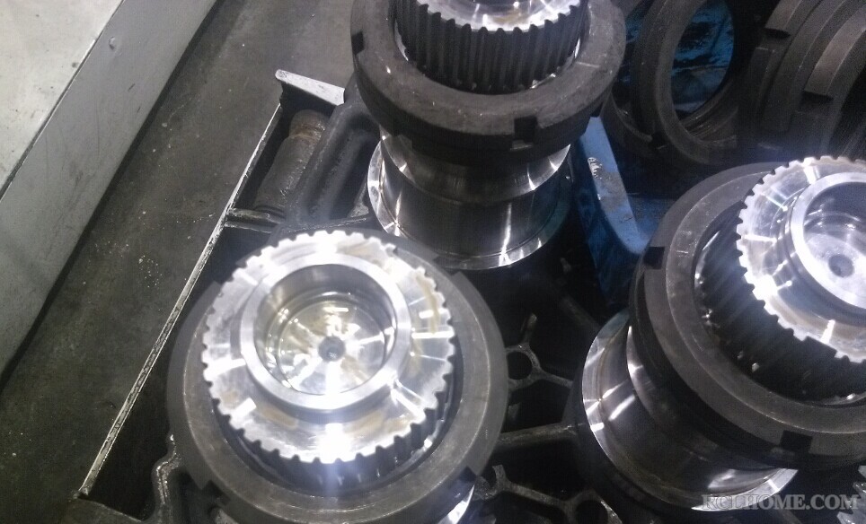

这个痕迹到底是锈斑还是没洗干净?
发表于 2014-6-17 09:37:21 | 显示全部楼层 |阅读模式
如题: QQ图片20140617093753.jpg
发表于 2014-6-17 09:45:02 | 显示全部楼层
上端面那个碗里的黄色痕迹吗?
 楼主| 发表于 2014-6-17 09:57:23 | 显示全部楼层
aaron01 发表于 2014-6-17 09:45
上端面那个碗里的黄色痕迹吗?
碗里的和外部带状的那些
发表于 2014-6-17 10:13:00 | 显示全部楼层
找块抹布用力擦,擦不掉的是锈,能擦掉的话应该是没洗干净。
发表于 2014-6-17 10:15:39 | 显示全部楼层
小袁 发表于 2014-6-17 09:57
碗里的和外部带状的那些
用一张面巾纸去擦一下,看看是否是油污。
很可能是漂洗的问题,漂洗水槽该撇油了。
 楼主| 发表于 2014-6-17 16:36:01 | 显示全部楼层
好主意,下次试试看。
