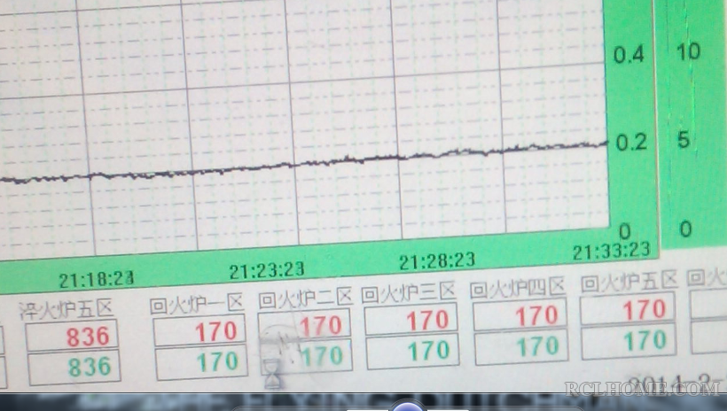

发表于 2014-6-20 15:03:06 | 显示全部楼层
雪影孤枫 发表于 2014-6-17 22:13
应该是保护气氛出了问题。
责任心问题导致产品出现0.03mm深的完全脱碳层。
截图为查到的历史记录曲线。

发表于 2014-6-20 17:21:51 | 显示全部楼层
截图为查到的历史记录曲线。 ...
高工,责任心是没办法考量的,如何从工艺设计或管理上杜绝?
发表于 2014-6-20 17:25:10 | 显示全部楼层
这话有道理,可以加装碳势偏差报警哦,偏差0.2%就用声光报警的方法来提醒。
防止员工犯错是管理者要考虑的问题。
搬运工 + 10
发表于 2014-6-20 17:34:16 | 显示全部楼层
有各种不同原理的报警装置,但即便有,工艺管理制度也必须要是健全的。
