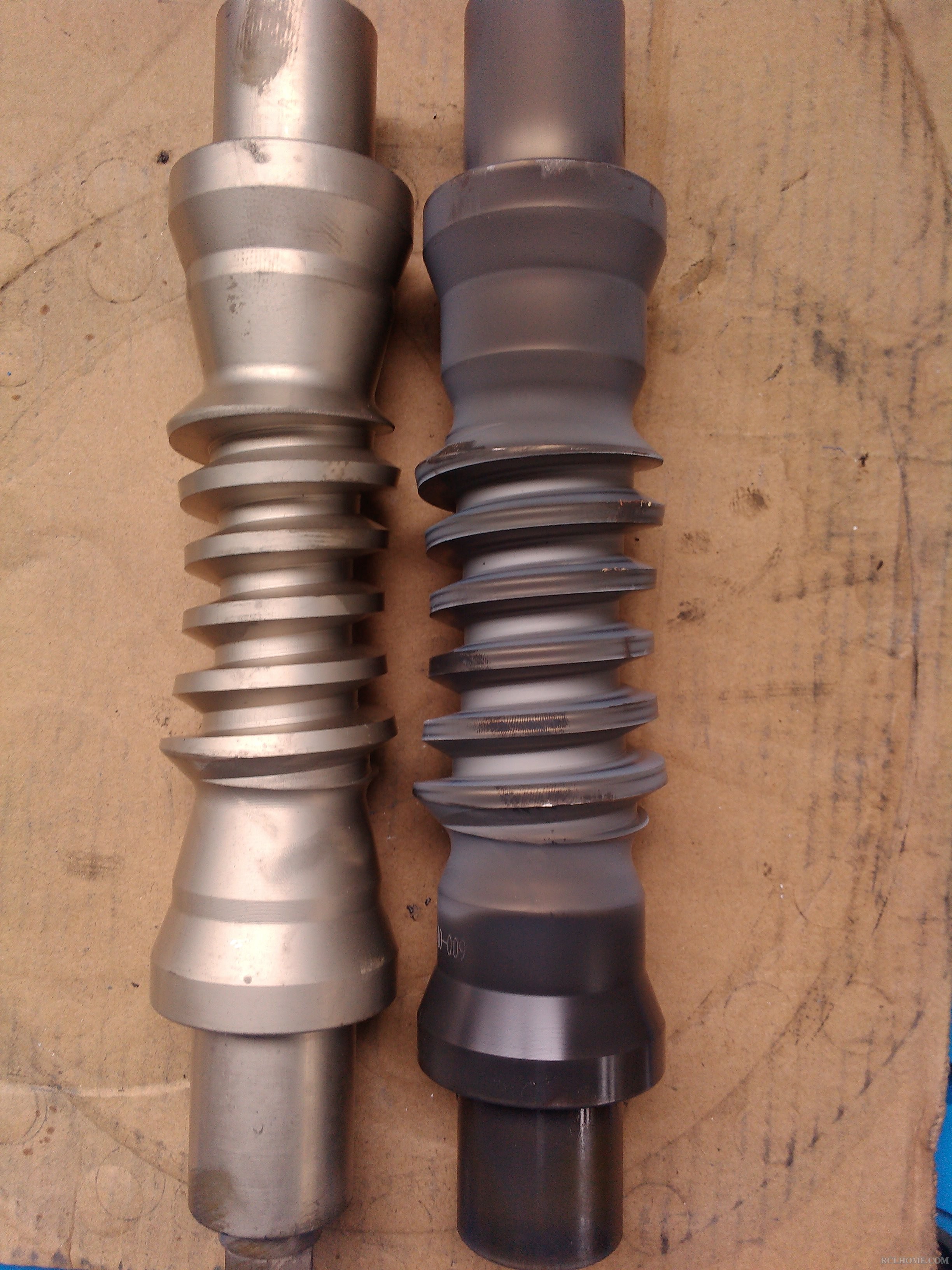

 楼主| 发表于 2014-6-19 12:25:00 | 显示全部楼层
aaron01 发表于 2014-6-19 11:48
有照片吗?不知道你说的是否是灰色和白色的差别,或者说的灰黑色?
我还是认为不能用光亮这样的字眼来形 ...
左侧为气体氮化(准确应为银灰色),右侧为离子氮化(底部无氮化层,上油处理)。
签到天数: 2477 天
3417
19667
发表于 2014-6-19 12:28:22 | 显示全部楼层
从图片上颜色看是离子氮化没做好,正常应该银白色或灰白色
发表于 2014-6-19 12:31:58 | 显示全部楼层
sbm197873 发表于 2014-6-19 12:25
左侧为气体氮化(准确应为银灰色),右侧为离子氮化(底部无氮化层,上油处理)。 ...
恐怕还是真空度低的原因,没有还原性气体的话,这么低的真空度无法保证零件表面不被氧化。
可以少量通点氨,应该可以得到改善。

发表于 2014-6-19 12:36:23 | 显示全部楼层
另外,看你的零件,不同直径上有色差,估计还是和冷却有关系,冷得慢的地方更黑,出炉时间上可能还是早了点。

 楼主| 发表于 2014-6-19 12:42:00 | 显示全部楼层
aaron01 发表于 2014-6-19 12:36
另外,看你的零件,不同直径上有色差,估计还是和冷却有关系,冷得慢的地方更黑,出炉时间上可能还是早了点 ...
现在的降温过程是关闭进气和抽气,关机随炉降温。下此实验下:开机降温,通氨气随炉降温。出炉温度不高,吊起炉盖光手可以拿产品。
