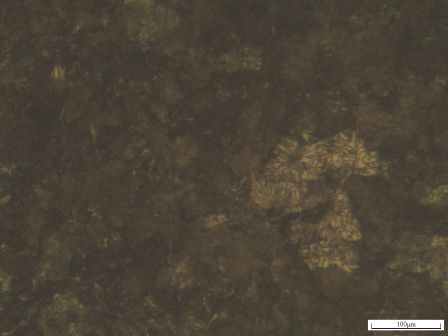

号称20Cr渗碳高频淬火
登录/注册后可看大图
心部100倍
登录/注册后可看大图
过渡层100倍
登录/注册后可看大图
次表层400倍
登录/注册后可看大图
表层400倍

表面没有看到高频淬火层!

 楼主| 发表于 2014-6-26 10:58:45 | 显示全部楼层
随风飘飘 发表于 2014-6-26 10:51
表面没有看到高频淬火层!
是啊 这是我们外协厂干的,表面硬度35-37HRC。

第一张  块状铁素体加珠光体    片状铁素体(未融?)加马氏体    次表层 不懂了   表层沿晶界分布的是铁素体?
发表于 2014-6-26 11:19:52 | 显示全部楼层
先不要管关系问题。
能不能传个未经高频淬火的渗碳试样图片。

 楼主| 发表于 2014-6-26 11:46:48 | 显示全部楼层
稻草人 发表于 2014-6-26 11:14
第一张  块状铁素体加珠光体    片状铁素体(未融?)加马氏体    次表层 不懂了   表层沿晶界分布的是铁素 ...
您认为表层的网状组织为铁素体?
我说的次表层的意思是网状组织以里的位置

 楼主| 发表于 2014-6-26 11:49:03 | 显示全部楼层
吉祥如意 发表于 2014-6-26 11:19
先不要管关系问题。
能不能传个未经高频淬火的渗碳试样图片。
吉祥老师我手头没有未经高频淬火的渗碳试样,不过我认为我发的这个就没经过高频淬火,老师您觉得呢?

 楼主| 发表于 2014-6-26 13:21:34 | 显示全部楼层
吉祥如意 发表于 2014-6-26 12:36
走个过场是可能的,但是没有达到预期的效果是关键。
老师我找到一个20Cr渗碳未淬火的试样
标尺不对,是400倍
发表于 2014-6-26 13:27:22 | 显示全部楼层
wangtao 发表于 2014-6-26 13:21
老师我找到一个20Cr渗碳未淬火的试样
标尺不对,是400倍
显微镜还可以,怎么试样制作得不好。

 楼主| 发表于 2014-6-26 14:04:57 | 显示全部楼层
吉祥如意 发表于 2014-6-26 13:27
显微镜还可以,怎么试样制作得不好。
拍照时,光线调的有点暗了

发表于 2014-6-26 14:09:58 | 显示全部楼层
wangtao 发表于 2014-6-26 14:06
我也是第一次见到,我认为只进行了渗碳,没淬火。老师觉得呢?
高频淬火的表面硬度不可能只有35-37HRC。

 楼主| 发表于 2014-6-26 14:25:36 | 显示全部楼层
我问了一下,要求58-62HRC

发表于 2014-6-26 15:35:59 | 显示全部楼层
分辨不清表面网状的东东是什么。

 楼主| 发表于 2014-6-26 15:41:16 | 显示全部楼层
我特意让检验员打了一下表面有网状和没网状位置的硬度,结果有网状的硬度比没网状的硬度高

发表于 2014-6-26 16:31:24 | 显示全部楼层
wangtao 发表于 2014-6-26 15:41
我特意让检验员打了一下表面有网状和没网状位置的硬度,结果有网状的硬度比没网状的硬度高 ...
我对渗碳了解较少,不知道不渗c直接淬火金相什么样,100倍过渡层也没看到分界,若造成误导请见谅
发表于 2014-6-26 20:57:42 | 显示全部楼层
这个渗碳是真实的,但是高频就不敢确定了。有可能是楼主说的未高频,还有种可能就是高频温度不够。我以前遇到过,叫外协厂高频,回来后看工件周边黑一圈,硬度却很低。

 楼主| 发表于 2014-6-27 08:44:46 | 显示全部楼层
清淡 发表于 2014-6-26 20:57
这个渗碳是真实的,但是高频就不敢确定了。有可能是楼主说的未高频,还有种可能就是高频温度不够。我以前遇 ...
清淡兄认为网状物是F还是碳化物
发表于 2014-6-27 09:06:08 | 显示全部楼层
wangtao 发表于 2014-6-27 08:44
清淡兄认为网状物是F还是碳化物
这个可以用苦味酸区别,碳化物会变色。因为你这是渗碳件,看金相也可以区别,含碳量从表面到心部逐渐降低,所以你可以这样看。从表面往里看,如果表面网状是碳化物,那么往里总会遇到共析区,全部是珠光体组织,你从表面往里看,如果这个网一直都有,那我觉得就是铁素体。

 楼主| 发表于 2014-6-27 09:14:57 | 显示全部楼层
清淡 发表于 2014-6-27 09:06
这个可以用苦味酸区别,碳化物会变色。因为你这是渗碳件,看金相也可以区别,含碳量从表面到心部逐渐降低 ...
这个网只有表面有,往里是全珠光体。看到这个金相时,我让检验员打了一下有网和没网位置的硬度,结果有网的硬度高,所以我个人认为是碳化物。不知这样分析对否?
发表于 2014-6-27 09:20:40 | 显示全部楼层
wangtao 发表于 2014-6-27 09:14
这个网只有表面有,往里是全珠光体。看到这个金相时,我让检验员打了一下有网和没网位置的硬度,结果有网 ...
符合渗碳层浓度分布的规律。
发表于 2014-6-27 10:59:11 | 显示全部楼层
20Cr表面出现网状碳化物。
但这材料似乎不太容易看到网状碳化物的,除非碳势很高。
发表于 2014-6-27 11:30:40 | 显示全部楼层
那这个应该就是碳化物了,可以用偏光看看,听说有区别。还有,碳化物和铁素体硬度是相差很大的,你看一下,网状感觉是凸起还是凹陷,凸起就是碳化物。
发表于 2014-6-27 11:32:49 | 显示全部楼层
有光谱可以打一下表面含碳量。
