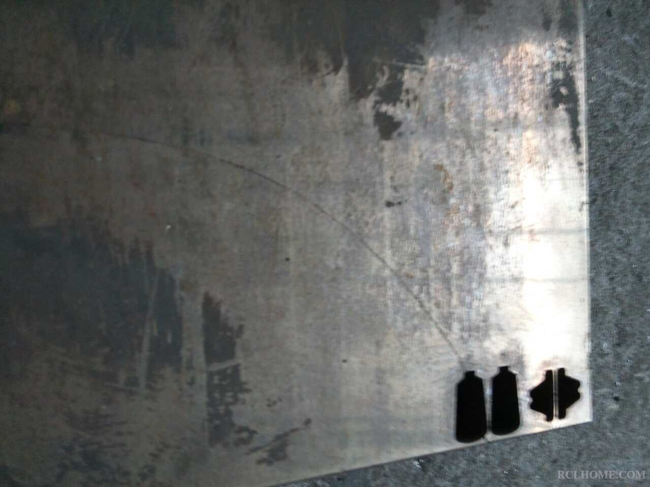

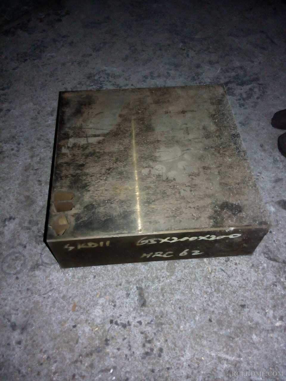

        如题skd11材料,1120油淬,深冷,再180度回火。

SKD11材料,1120油淬,深冷,再180度回火
发表于 2014-6-27 17:29:29 | 显示全部楼层

1772
5915
5915
发表于 2014-6-28 06:31:10 来自手机 | 显示全部楼层
孤鸿踏雪 发表于 2014-6-27 17:29  是的,这是Q友介绍他师傅搞的工艺
这基本就是包割裂的热处理工艺。
淬火温度下降100℃,要看工件的结构,有效厚度,有没有提前预防工艺孔了。
看不懂高温淬+深冷+低回的目的,如果Q友没有记错,个人认为这是四不象工艺。
个人意见,不足为凭。
