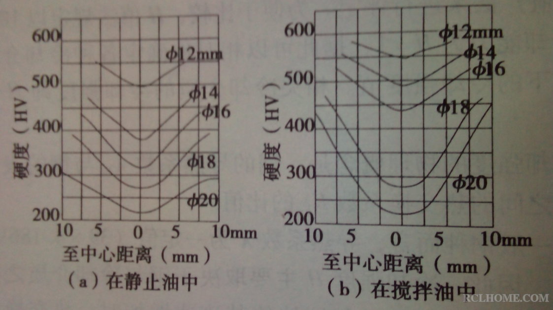

相对于静止的水、油,最激烈的搅拌可以使淬火烈度分别提高近4倍、3倍。
有试验数据表明:对淬火介质进行激烈的搅拌,可显著的提高淬硬层深度。这个试验结果已被大量的实践所证实。
我找个机会上个图。

发表于 2014-7-17 22:03:28 | 显示全部楼层
这个截图能否说明问题。
所以因为 + 10 立此存照

发表于 2014-7-18 07:54:19 | 显示全部楼层
1、有无搅拌肯定有区别,可以用淬火烈度H值定量,对于空气、PAG类、油、水以及盐水都有数据,很多资料都可以查到;
2、对于蒸发类介质(油、水以及PAG)搅拌破坏蒸汽膜,使冷却过程更早地进入第二阶段,提高工件界面的热传导速度,即使工件中热量更快地向介质中传导;
3、对于渗碳件,同样的渗碳层经过不同状态淬火油淬火,得到不同的硬化层深度。通过搅拌得到更深的硬化层,相当于挖掘了材料的强度潜力;
4、良好的搅拌应该使不同工件、以及同一工件不同位置获得接近的冷却,某些随意的、不受控的搅拌,有可能加剧工件冷却的不平衡性,进而影响硬度和变形均匀性。
所以因为 + 20 很给力!
