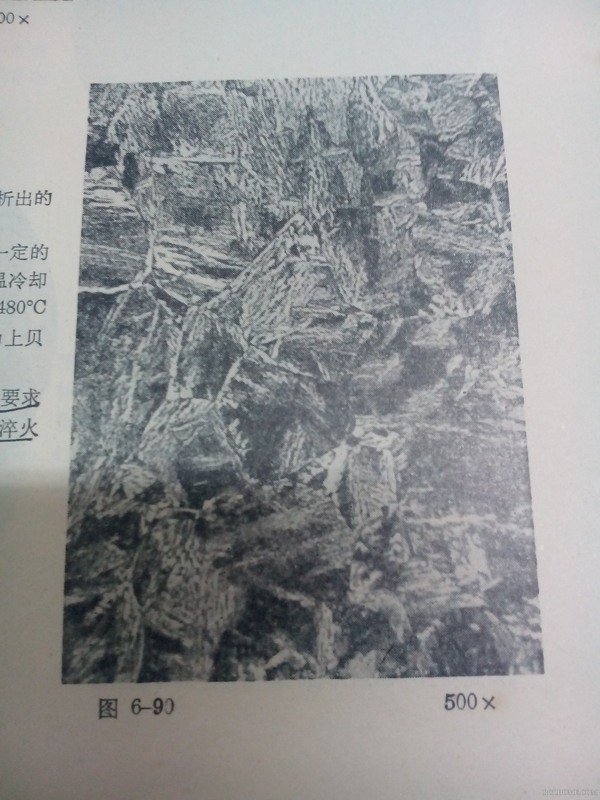

发表于 2014-7-3 10:48:18 | 显示全部楼层
没看出名堂。图片也不好看。

发表于 2014-7-3 11:00:20 | 显示全部楼层
所以因为 发表于 2014-7-3 10:51
文章内容不是很清楚吗
结合图片看结论,半信半疑,只好原地转圈玩。

发表于 2014-7-3 13:12:12 | 显示全部楼层
40Cr正火组织?冷速不低呀,接近油冷了。
硝盐等温得到的组织如果能有效控制先共析铁素体的量,应该适用于某些技术要求的产品。

发表于 2014-7-3 15:30:38 | 显示全部楼层
看图片看不出什么来!同意娃娃的观点!有数据资料最可信!

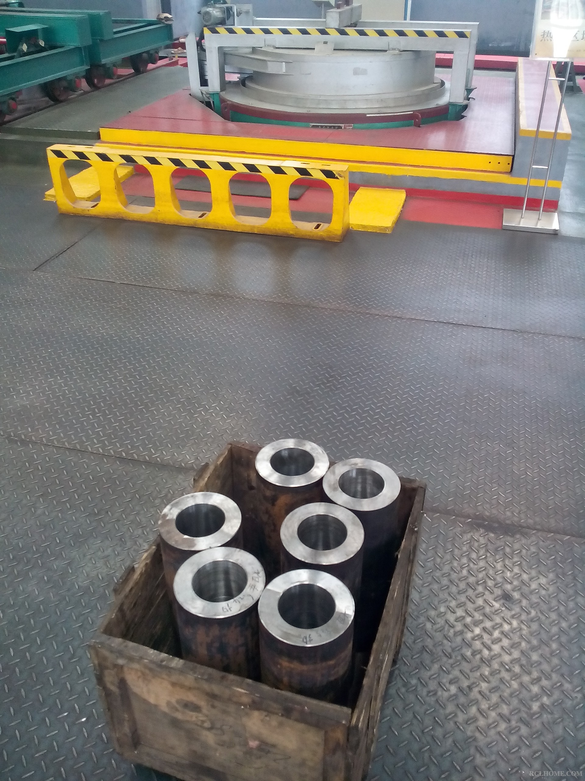

发表于 2014-11-11 12:48:34 | 显示全部楼层
沈工这个回火炉盖子是自动的吗?
 楼主| 发表于 2014-11-11 14:12:15 | 显示全部楼层
junshi 发表于 2014-11-11 12:48
沈工这个回火炉盖子是自动的吗?
回火炉盖子是自动的。

发表于 2014-11-11 14:43:47 | 显示全部楼层
所以因为 发表于 2014-11-11 14:12
回火炉盖子是自动的。
这个不错,我们以前买炉子准备设计盖子自动的,说不行,用螺丝锁紧太麻烦。
充2公斤压力会不会漏气哦
 楼主| 发表于 2014-11-11 15:13:14 | 显示全部楼层
充2公斤压力会不会漏气哦 ...
是普通的空气炉。

发表于 2014-11-11 15:25:58 | 显示全部楼层
那我弄错了,我以为和真空炉差不多,可以自动锁紧炉盖子呢。
