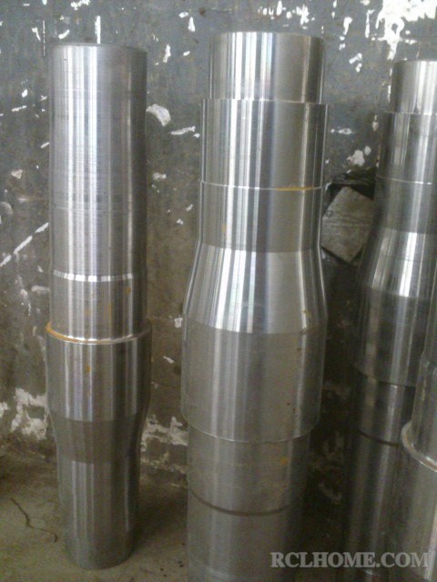

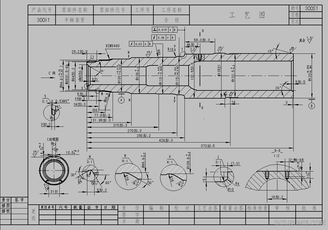

签到天数: 1092 天
7209
30080
发表于 2014-7-6 15:36:34 | 显示全部楼层
孤鸿踏雪 + 10 感谢上传
签到天数: 1092 天
7209
30080
发表于 2014-7-6 15:39:08 | 显示全部楼层
误看主题!我这个是介绍的淬油的产品资料!

 楼主| 发表于 2014-7-6 17:01:25 | 显示全部楼层
不一样,你这个是汇九桥箱的产品吗?
不一样,你这个是汇九桥箱的产品吗?
签到天数: 1092 天
7209
30080
发表于 2014-7-6 17:05:02 | 显示全部楼层
孤鸿踏雪 发表于 2014-7-6 17:01
不一样,你这个是汇九桥箱的产品吗?
是的!也是汽车半轴套管!具体什么型号的车型不清楚!
 楼主| 发表于 2014-7-6 17:06:12 | 显示全部楼层
也是40Cr的?它的技术要求呢?

发表于 2014-7-7 06:45:33 | 显示全部楼层
孤鸿踏雪 发表于 2014-7-6 17:06
也是40Cr的?它的技术要求呢?
调质+感应淬火!局部感应淬火----这个是关键!
