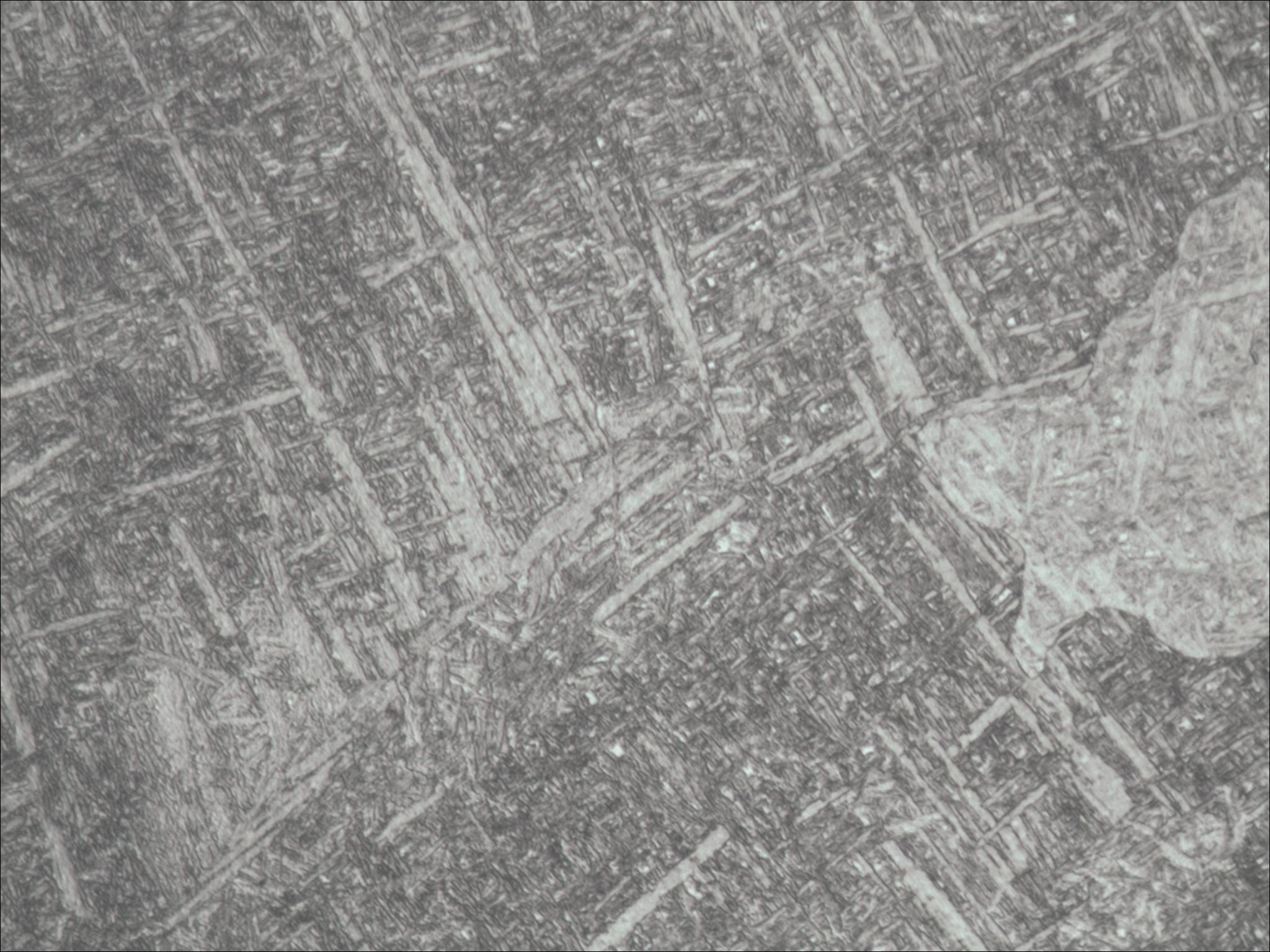

 楼主| 发表于 2014-7-6 20:38:51 | 显示全部楼层
能看出什么来吗?
发表于 2014-7-7 11:26:07 | 显示全部楼层
楼主做个晶粒度分析吧

发表于 2014-7-7 15:43:44 | 显示全部楼层
什么材料,具体工艺呢?

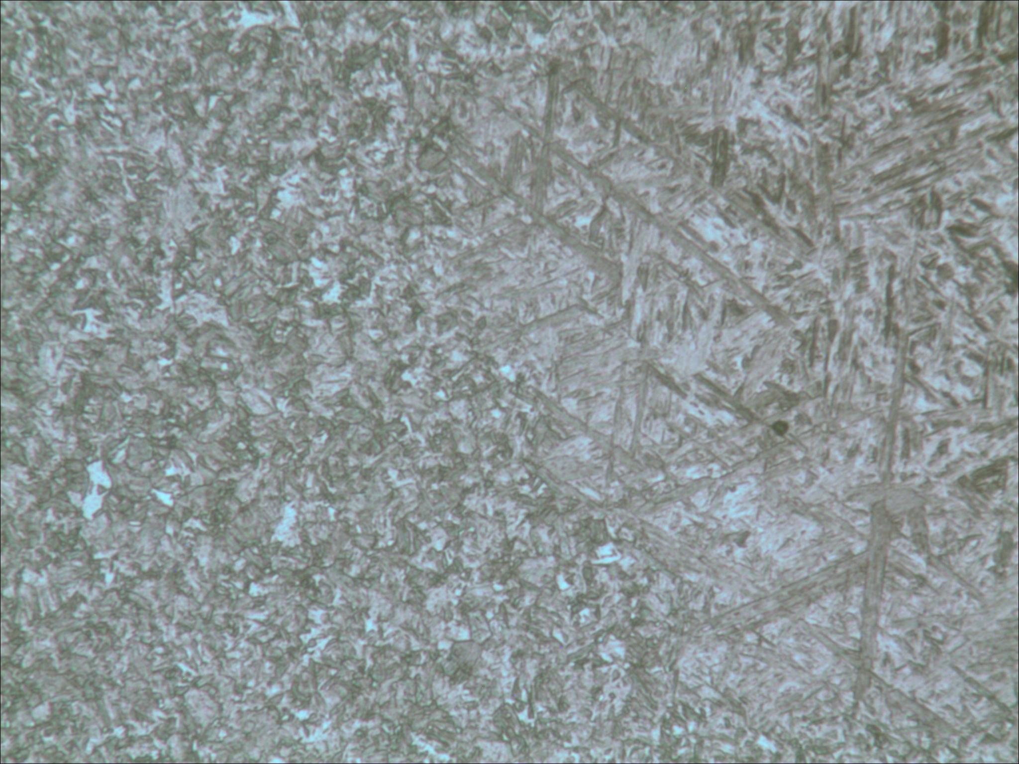

发表于 2014-7-10 14:43:39 | 显示全部楼层
登录/注册后可看大图
登录/注册后可看大图
第一张是今天的金相照片强渗870度,120分钟,碳势1.0;保温870度,70分钟,碳势0.8。第二张强渗900度,170分钟,碳势1.0;保温900度,碳势0.8,时间120。两者的材料都是20CRMNT。。。。也可以参阅该链接的帖子

发表于 2014-7-10 15:04:05 | 显示全部楼层
charles 发表于 2014-7-10 14:43
第一张是今天的金相照片强渗870度,120分钟,碳势1.0;保温870度,70分钟,碳势0.8。第二张强渗900度,170 ...
这两张图片是渗碳淬火心部组织吗

发表于 2014-7-10 16:23:56 | 显示全部楼层
风景 发表于 2014-7-10 15:04
这两张图片是渗碳淬火心部组织吗
嗯,都是心部的。您觉得是什么原因造成这样的呢?

 楼主| 发表于 2014-7-10 17:04:02 | 显示全部楼层
你的
原材料的问题!我的也是原材料的问题,20CrMnTi出现这样的组织,基本上都是原材料的问题,关键就是原材料具体哪个点出的问题,你的产品正火没有?

发表于 2014-7-10 20:59:03 | 显示全部楼层
原材料晶粒度不合格造成的,和锻造温度及锻造好的冷却有关,降低淬火温度选择缓慢的冷却淬火心部会有所改善。

发表于 2014-7-11 08:53:15 | 显示全部楼层
miaozhengxiong 发表于 2014-7-10 17:04
原材料的问题!我的也是原材料的问题,20CrMnTi出现这样的组织,基本上都是原材料的问题,关键就是原材料 ...
没有正火,只经过完全退火方便后边的冷挤压需要。你的产品正火了没?正火后组织怎么样?

发表于 2014-7-11 08:54:38 | 显示全部楼层
风景 发表于 2014-7-10 20:59
原材料晶粒度不合格造成的,和锻造温度及锻造好的冷却有关,降低淬火温度选择缓慢的冷却淬火心部会有所改 ...
淬火温度已经降低的够多了,现在才825度。之前都是840的,还是没有好转的现象。

 楼主| 发表于 2014-7-11 21:33:59 | 显示全部楼层
charles 发表于 2014-7-11 08:54
淬火温度已经降低的够多了,现在才825度。之前都是840的,还是没有好转的现象。 ...
降低淬火温度是没有用的,冷剂压后采用一次正火,会好

 楼主| 发表于 2014-7-11 21:35:12 | 显示全部楼层
charles 发表于 2014-7-11 08:53
没有正火,只经过完全退火方便后边的冷挤压需要。你的产品正火了没?正火后组织怎么样? ...
我的也没正火,有的正火过后也会出现,不过我们正火正的不好,

发表于 2014-7-12 18:32:19 | 显示全部楼层
降低温度渗碳,二次淬火心部会有所改善。
