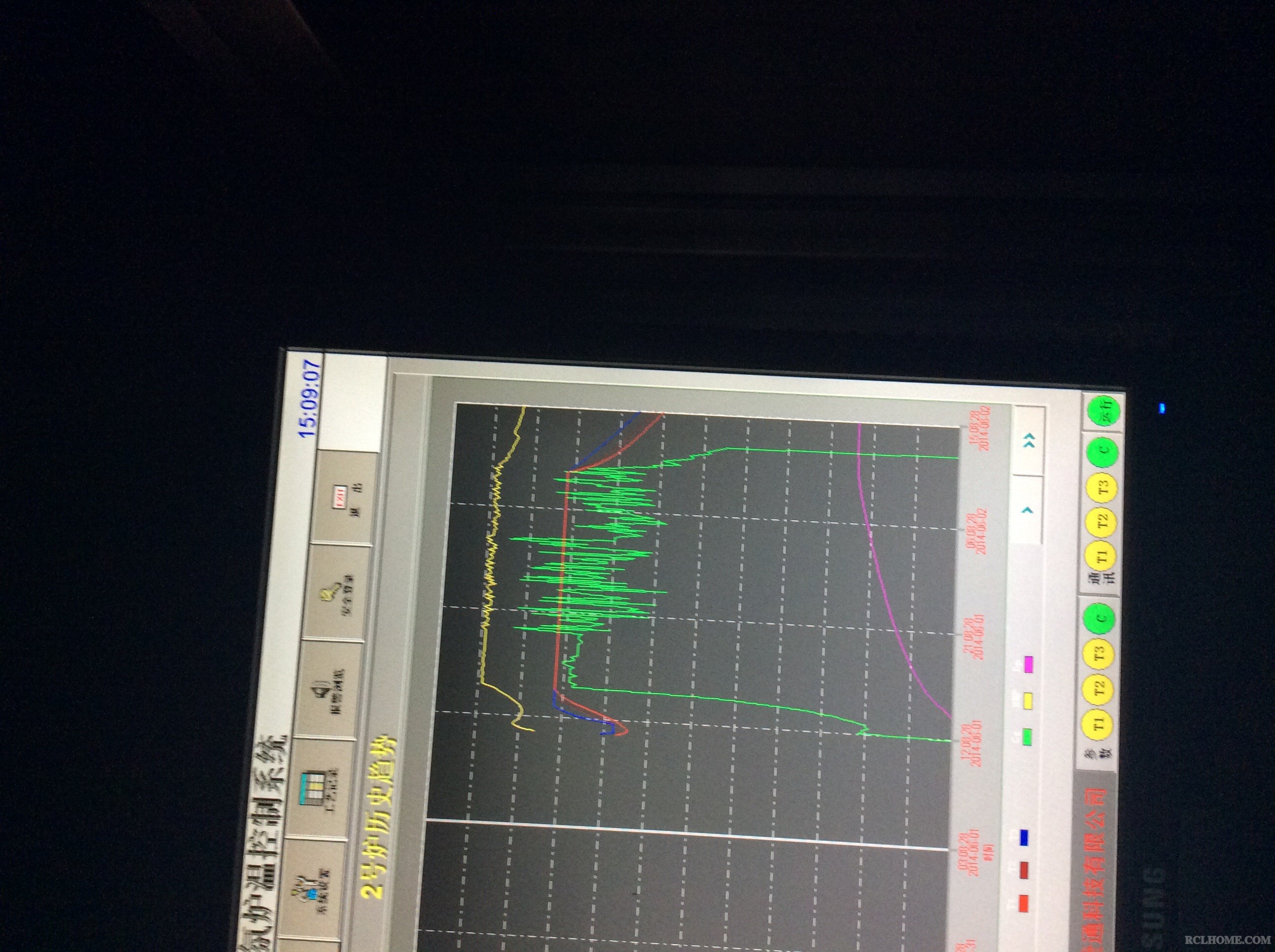

发表于 2014-7-7 19:30:51 | 显示全部楼层
上传一张碳势波动很大的图片
这是 氧探头屏蔽线故障引起的碳势波动。
