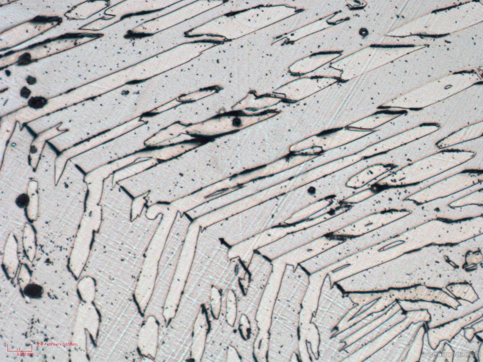

200倍1150度保温两个小时
200倍1150度保温两个小时
200倍1150度保温两个小时
200倍1150度保温两个小时

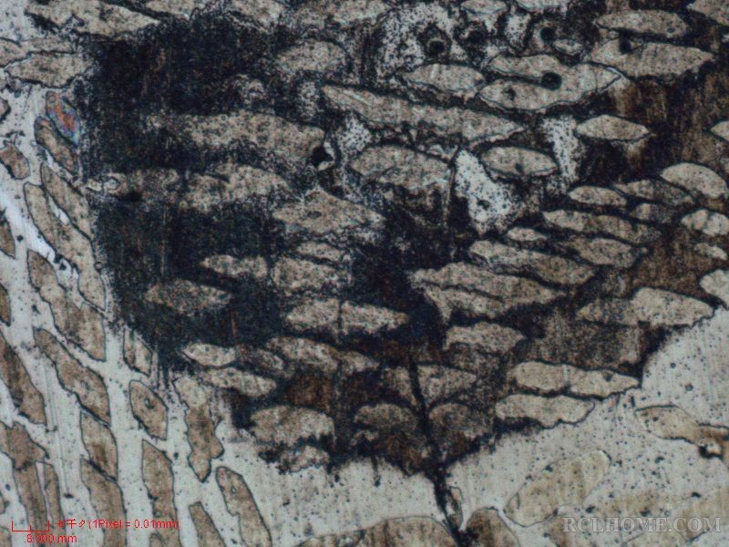

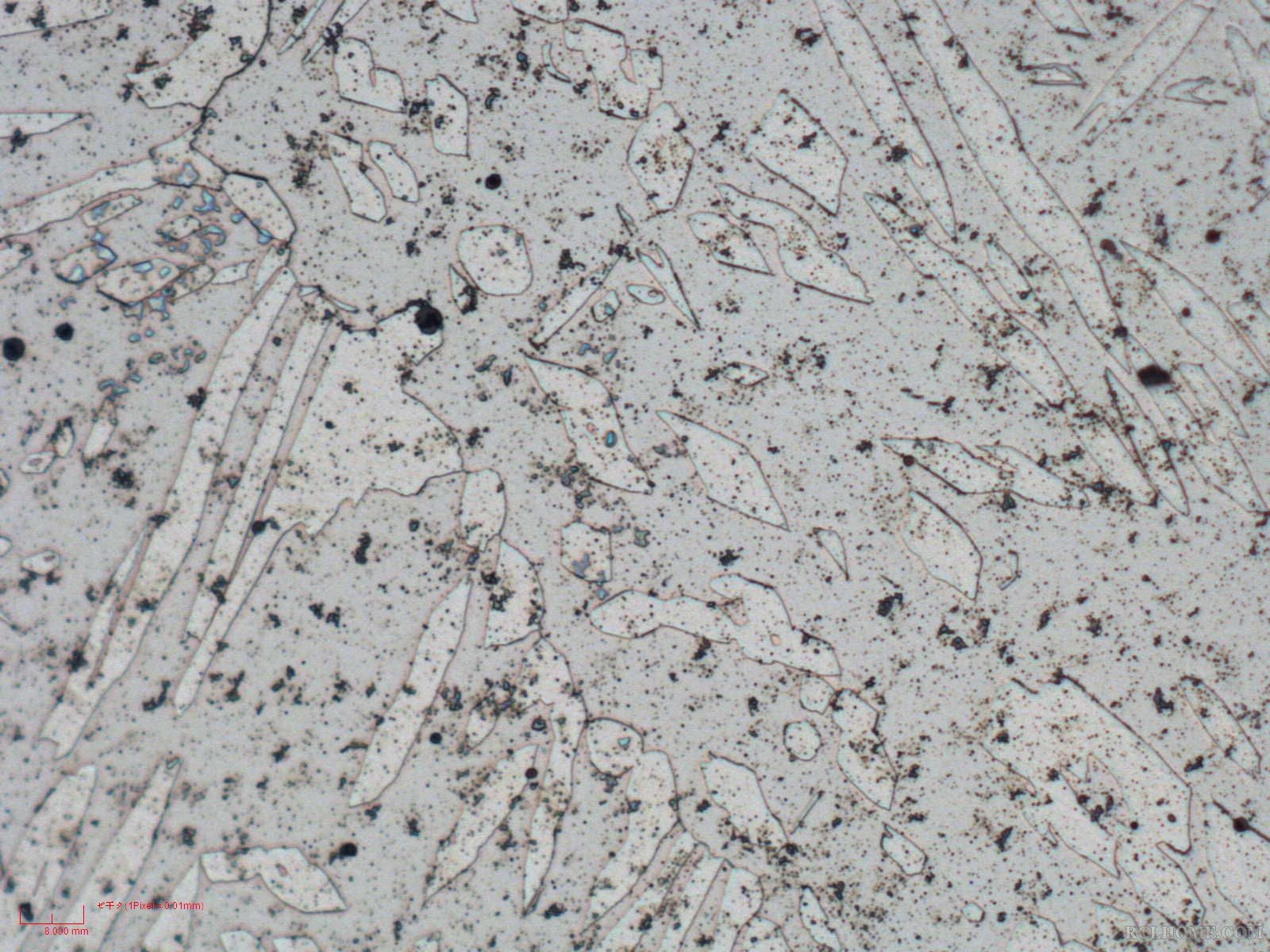

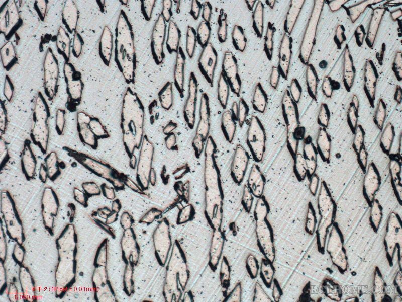

200倍1165度保温两个小时
200倍1165度保温两个小时
200倍1165度保温两个小时
200倍1165度保温两个小时

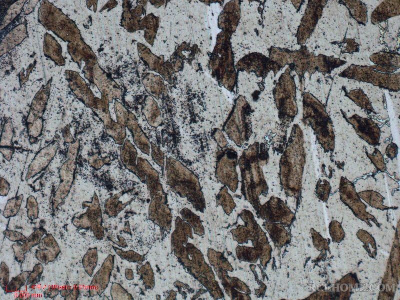

200倍1200度保温两个小时
200倍1200度保温两个小时
200倍1200度保温两个小时
200倍1200度保温两个小时

 楼主| 发表于 2014-7-7 19:15:49 | 显示全部楼层
大家看看哪个金相比较好,帮我评论评论了,谢谢各位前辈。

发表于 2014-7-9 23:02:42 | 显示全部楼层
兄弟什么腐蚀的?》

 楼主| 发表于 2014-7-10 08:28:24 | 显示全部楼层
aoao 发表于 2014-7-9 23:02
兄弟什么腐蚀的?》
王水腐蚀的。

发表于 2014-12-12 13:47:27 | 显示全部楼层
第三张图片和第四张图片都是1165度保温2个小时的显微组织,两张图片差别很大,取样部位,试样方向有什么区别?

 楼主| 发表于 2014-12-13 10:57:38 | 显示全部楼层
秋日暖阳 发表于 2014-12-12 13:47
第三张图片和第四张图片都是1165度保温2个小时的显微组织,两张图片差别很大,取样部位,试样方向有什么区 ...
这是同一个金相样上拍下来的照片,位置差不多,方形一样。
