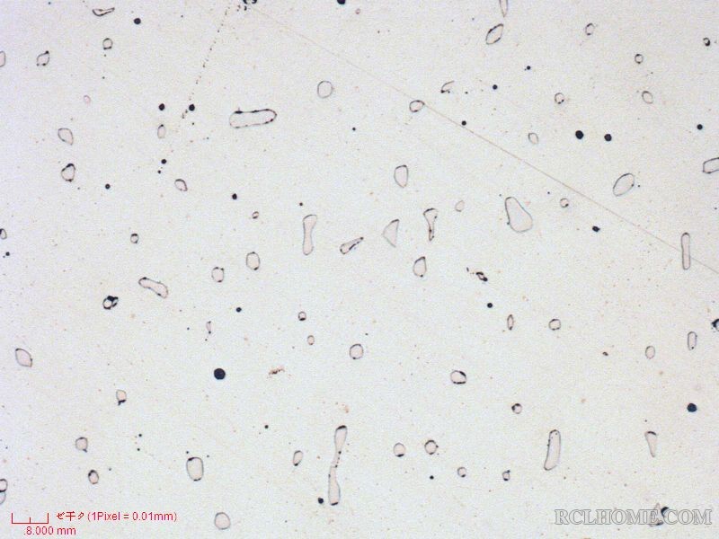

发表于 2014-7-7 18:15:14 | 显示全部楼层 |阅读模式
200倍316材质固溶后.jpg 200倍316材质固溶前.jpg 200倍1200度固溶316材质.jpg 200倍1200度固溶316材质1.jpg
签到天数: 562 天
1371
5223
5223

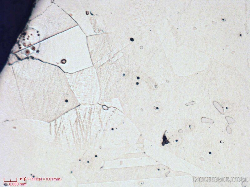

 楼主| 发表于 2014-7-7 19:19:08 | 显示全部楼层
后面两张也是固溶后的金相。

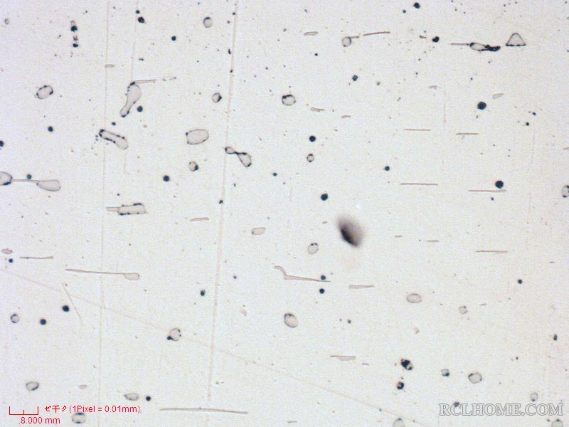

发表于 2014-7-8 15:35:28 | 显示全部楼层
楼主可否说下第二张图网状白条啥玩楞

 楼主| 发表于 2014-7-8 17:14:13 | 显示全部楼层
稻草人 发表于 2014-7-8 15:35
楼主可否说下第二张图网状白条啥玩楞
那个是316奥氏体不锈钢的δ相是一种不良组织,降低力学性能和耐腐蚀性。

问前辈们那些黑点是夹杂物吗?

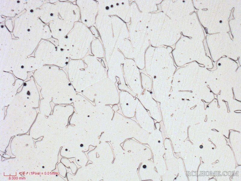

发表于 2014-7-9 10:57:54 | 显示全部楼层
海边日出 发表于 2014-7-9 10:47
我有的时候也是这么理解,可是我们公司技术上有独到的做法。
晶粒粗大是一个问题,那请教前辈上面的晶相 ...
图片多少倍数?(第三张图片)
签到天数: 562 天
1371
5223
5223
 楼主| 发表于 2014-7-9 12:46:13 | 显示全部楼层
所以因为 发表于 2014-7-9 10:57
图片多少倍数?(第三张图片)
200倍的!!!!!!!!!
发表于 2014-7-9 12:56:22 | 显示全部楼层
海边日出 发表于 2014-7-9 12:46
200倍的!!!!!!!!!
1200的温度在第三张图片反映很明显,晶粒粗大。

发表于 2014-7-9 23:07:59 | 显示全部楼层
感觉第三张和前两张的热处理状态或者是材料的出处不同

发表于 2014-7-10 11:38:38 | 显示全部楼层
楼主可否说下第二张图网状白条啥玩楞
白条是高温铁素体。
