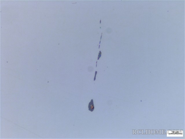

上传一张特别的夹杂图
发表于 2014-7-8 17:49:54 | 显示全部楼层 |阅读模式
1000~1.jpg 大家看出他的特别了吗?

发表于 2014-7-8 20:01:42 | 显示全部楼层
夹杂中还有夹杂,这个应该是典型的硫化物夹杂,跟硅酸盐夹杂,至于那块黄色的东东,不知道

发表于 2014-7-8 21:59:26 | 显示全部楼层
中间有一块特别的物质

发表于 2014-7-9 09:24:29 | 显示全部楼层
复相夹杂物,MnS夹杂中包有硅酸盐夹杂?记得“中国材料显微镜网”有一片蔡司的大神姜锡山写的(复相夹杂物)论文

发表于 2014-7-9 16:23:08 | 显示全部楼层
复合夹杂物,硫化物中TIN

发表于 2014-7-9 20:33:02 | 显示全部楼层
铭铭一一 发表于 2014-7-9 16:23
复合夹杂物,硫化物中TIN
难道有金黄色的东西就是tin
 楼主| 发表于 2014-7-9 20:58:23 | 显示全部楼层
小朱 发表于 2014-7-9 20:33
难道有金黄色的东西就是tin
小朱兄你看看这个帖子,你可是第一个回复的哦http://www.rclhome.net/forum.php ... id=11837&extra=

发表于 2014-7-10 09:07:59 | 显示全部楼层
清淡 发表于 2014-7-9 20:58
小朱兄你看看这个帖子,你可是第一个回复的哦http://www.rclhome.net/forum.php?mod=viewthread&tid=11 ...
那个100%是氮化钛,可图中那个低倍下就一眼认出来是氮化钛?高手也
 楼主| 发表于 2014-7-11 08:03:02 | 显示全部楼层
microsoft 发表于 2014-7-9 09:24
复相夹杂物,MnS夹杂中包有硅酸盐夹杂?记得“中国材料显微镜网”有一片蔡司的大神姜锡山写的(复相夹杂物 ...
当我看到她的时候,我在想她是怎么形成的?

发表于 2014-7-12 12:04:47 | 显示全部楼层
这种材料出现这种复合夹杂物的现象经常能见到。
 楼主| 发表于 2014-7-12 13:58:16 | 显示全部楼层
朋友是说经常能见到硫化物里面包裹钛化物吗?为什么钛夹杂会被包裹在硫化物里了?

发表于 2014-7-15 08:15:06 | 显示全部楼层
清淡 发表于 2014-7-12 13:58
朋友是说经常能见到硫化物里面包裹钛化物吗?为什么钛夹杂会被包裹在硫化物里了? ...
原因说不上,这种现象经常能见到,特别是含Ti的这种材料。

发表于 2014-7-15 08:18:40 | 显示全部楼层
请问前辈这个是什么材料???能从图片中看出什么材料??
