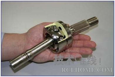

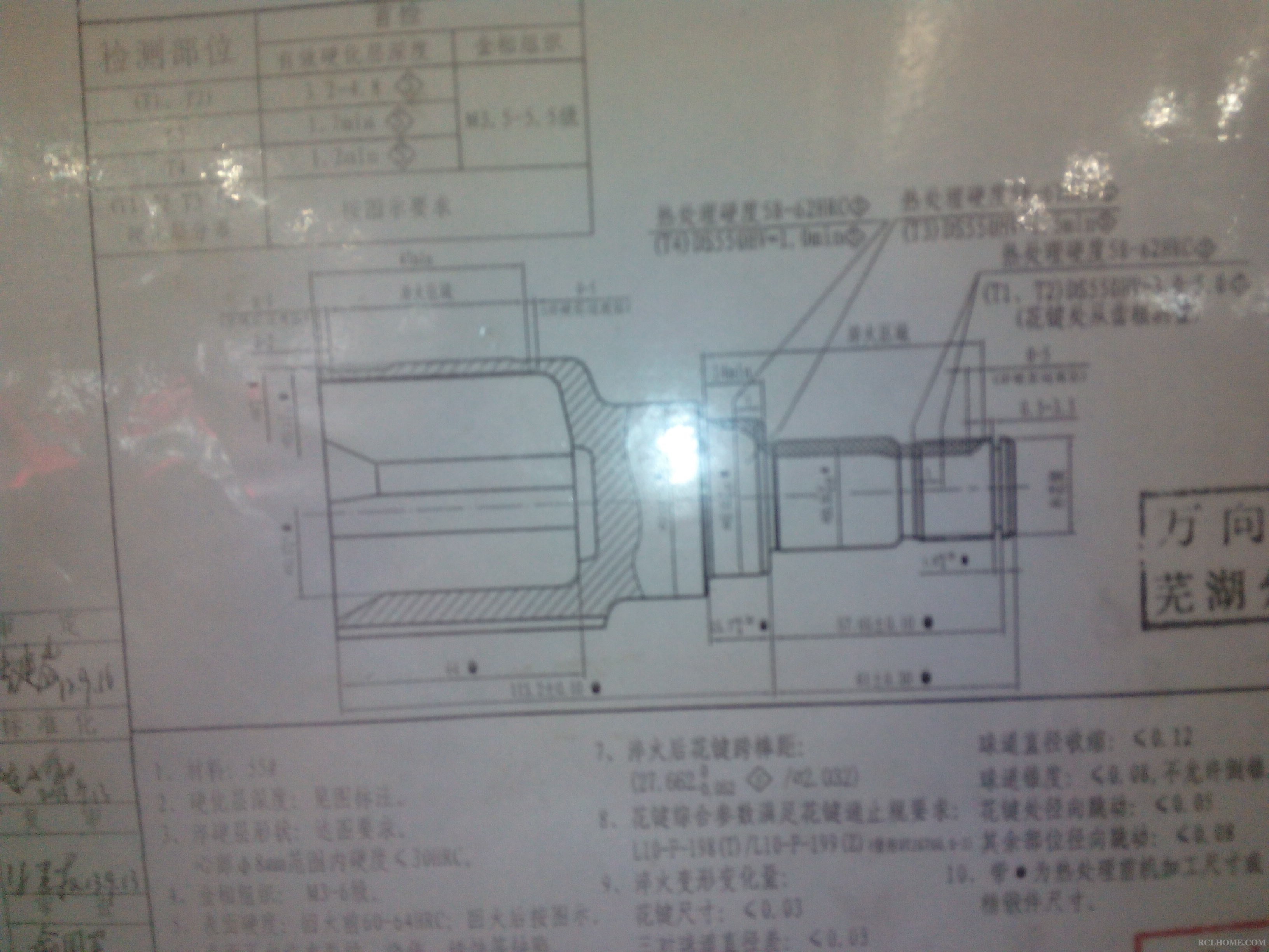

 楼主| 发表于 2014-7-10 16:45:38 | 显示全部楼层
花键轴局部图。

这个件叫等速万向节,
发表于 2014-7-10 19:52:37 | 显示全部楼层
搬运工 + 10
发表于 2014-7-11 08:40:01 来自手机 | 显示全部楼层
搬老师好,我这里再发表点拙见,花键淬火时,会发生组织应力和热应力以及加工残余应力的变化,一般认为热应力是收缩应力,组织应力是体积膨胱户生的压应力,如果淬火加热温度和频率没太大变化,在满足淬火泠却能力的条件下,既使冷速变快变慢,对淬硬层深庋是沒什么影响的,也就是说膨胀量不会有明显变化,但是泠却速度的变化对热应力的影响是明显的,泠速大工件会收缩,这是对感应淬火来讲的,常规淬火却不同,我想这是不是搬老师给我们下的套,
