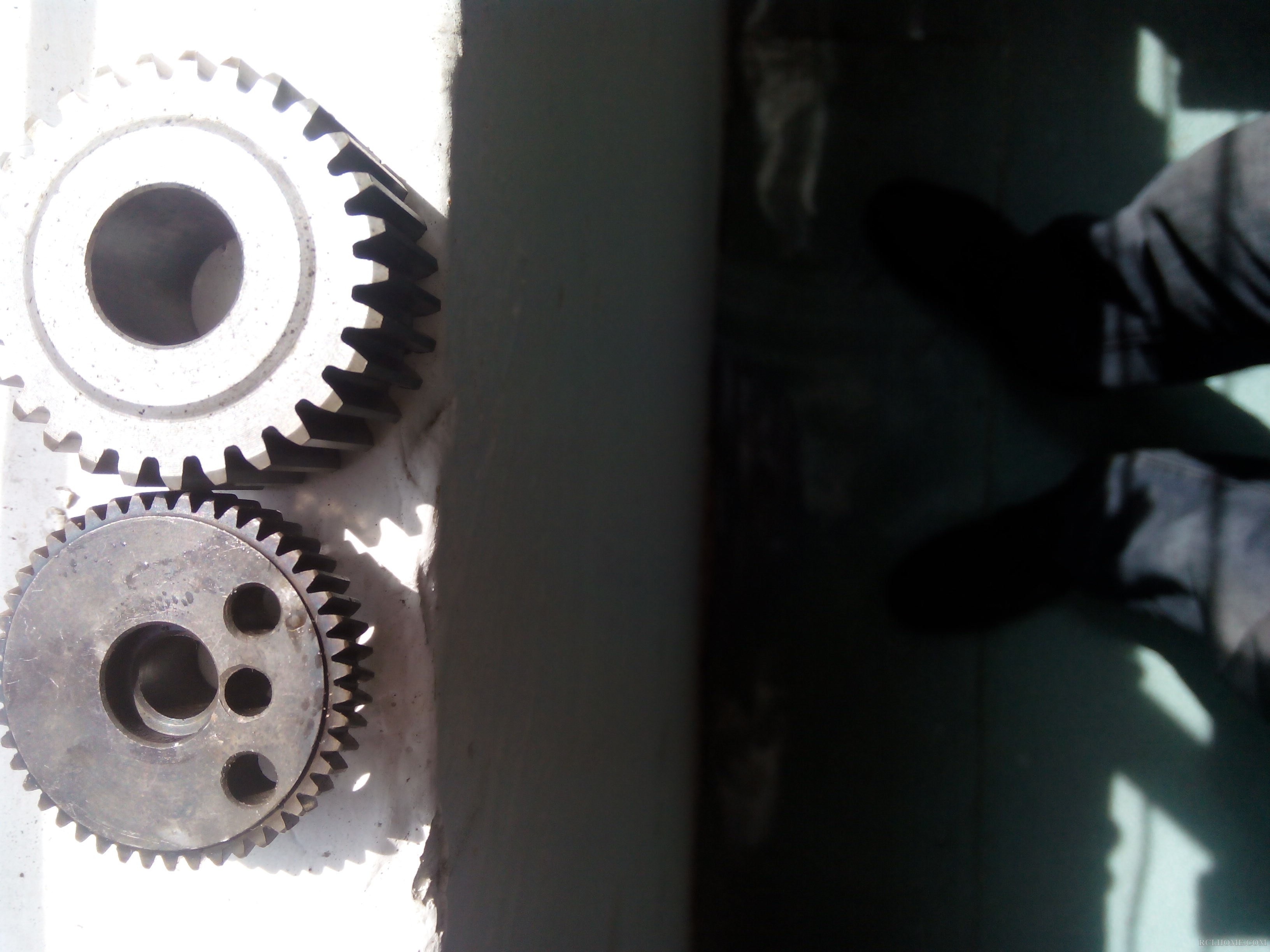

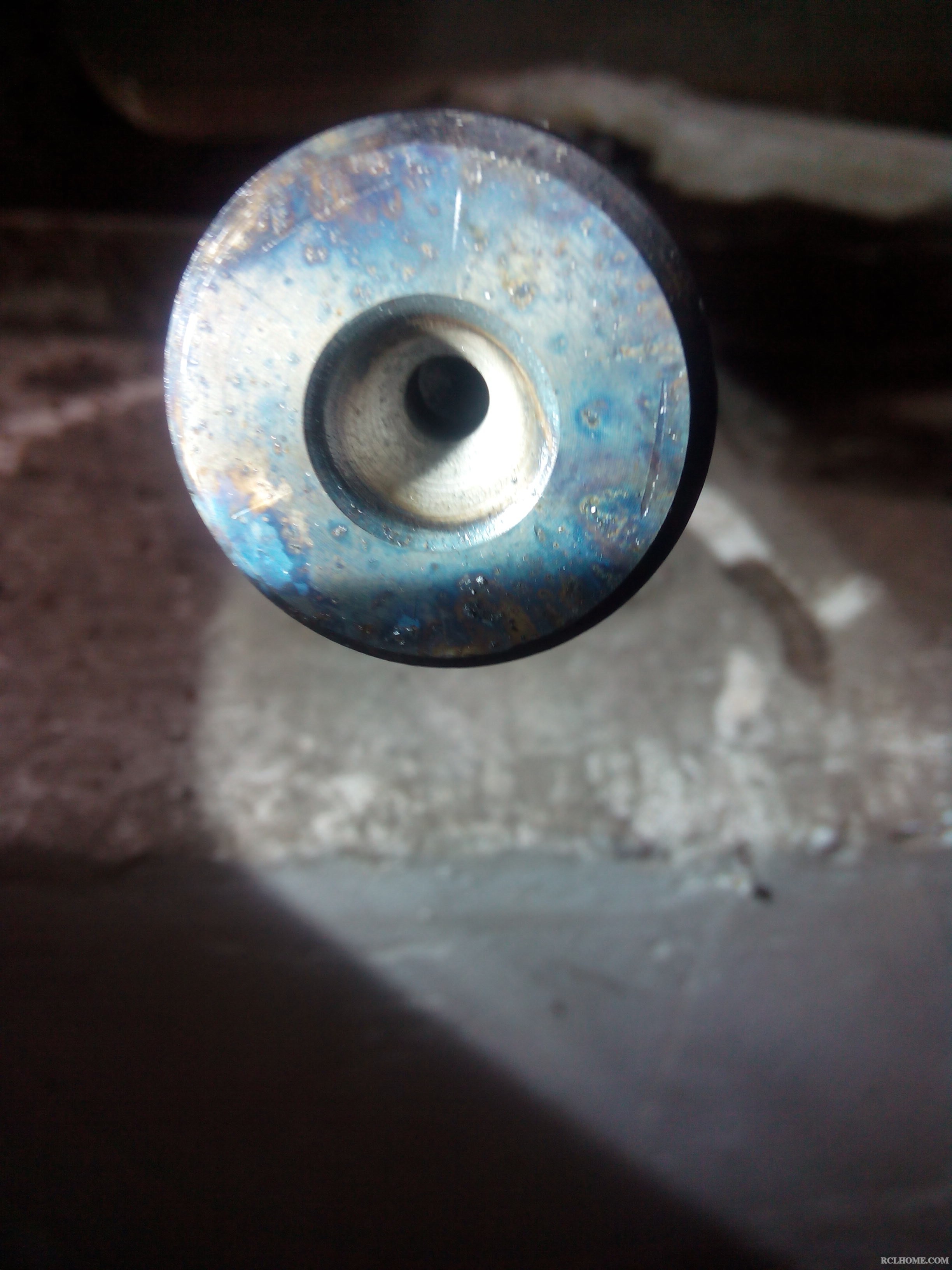

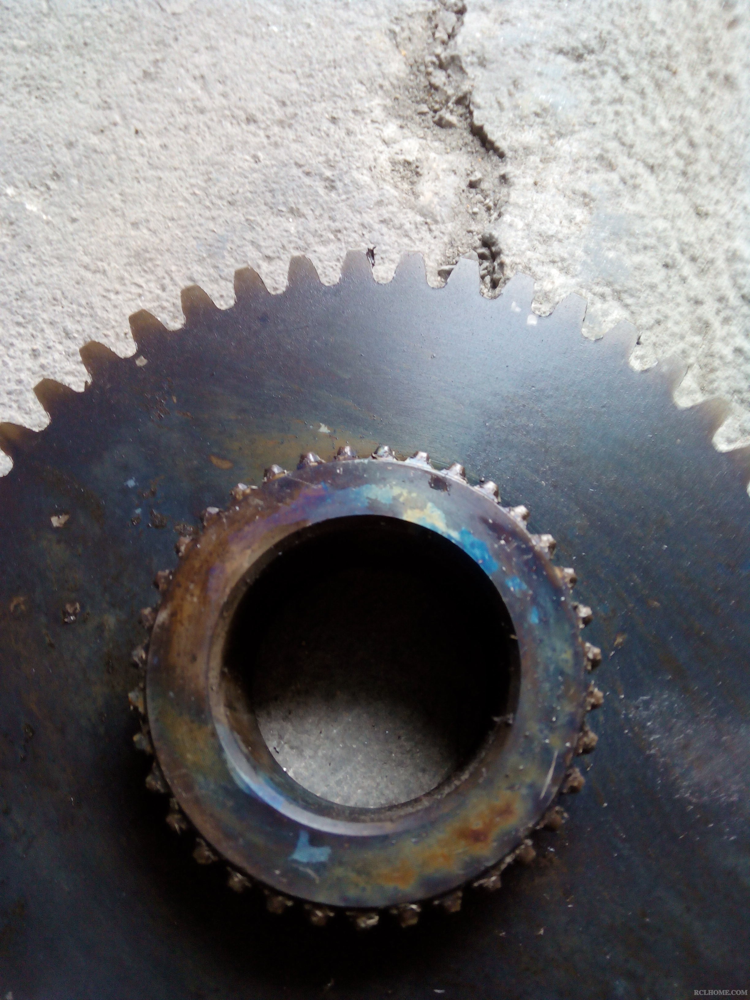

朋友处推盘炉碳氮共渗零件出现色斑问题。见图。

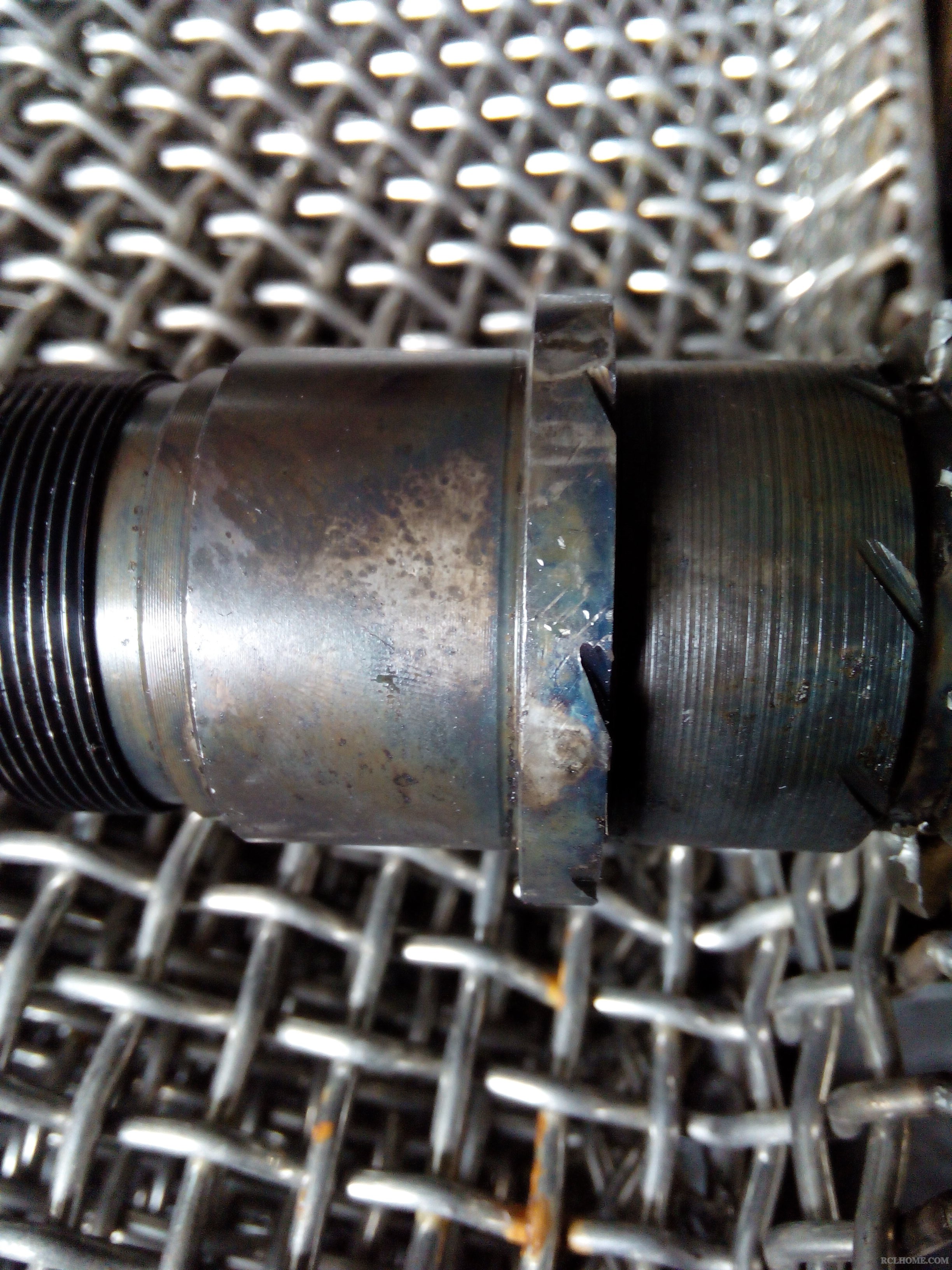

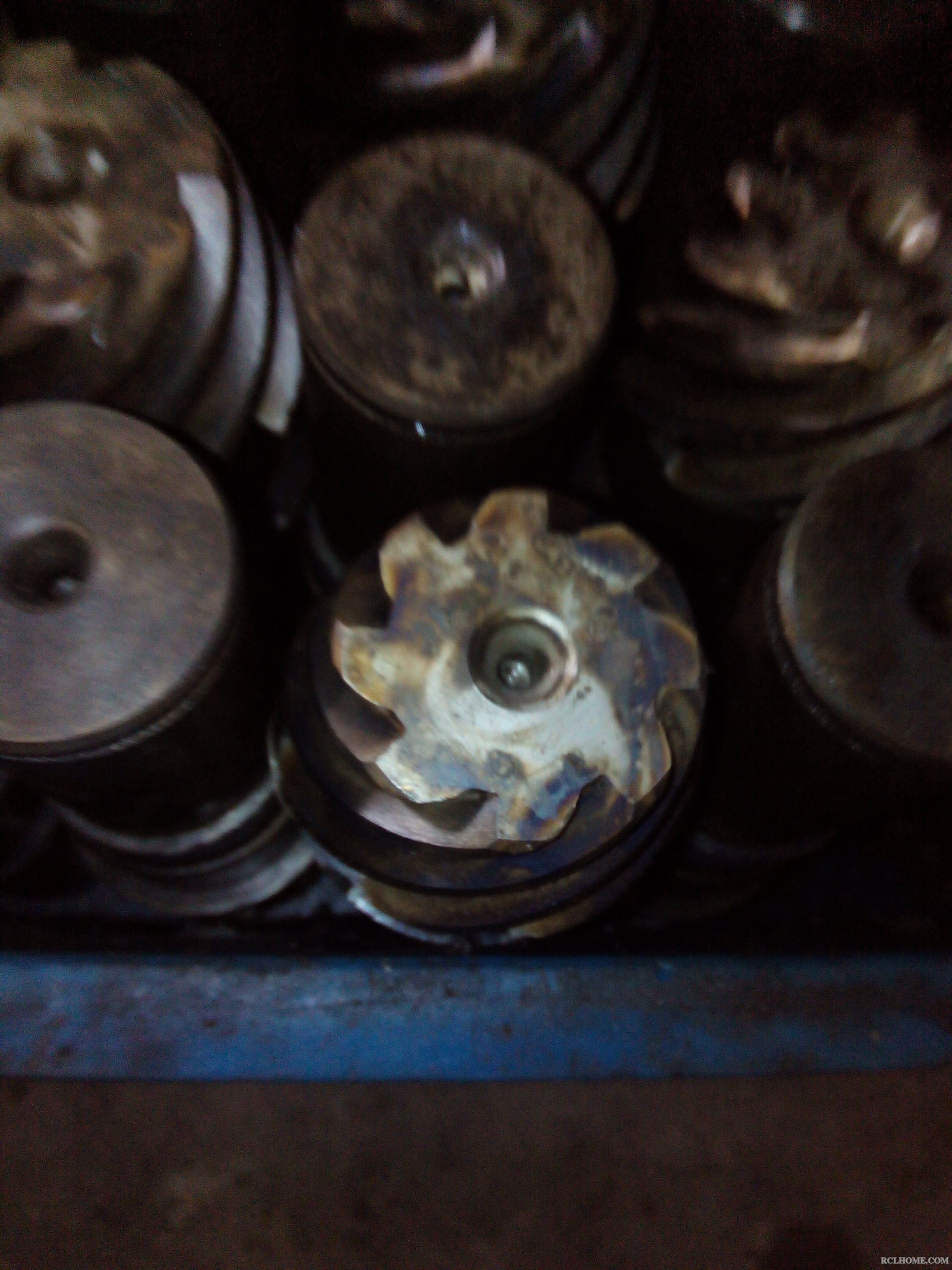

这些零件色斑问题就更严重了。
但我想是可以改善的。
发表于 2014-7-9 12:32:57 | 显示全部楼层
白色和兰色部位硬度情况怎样?
 楼主| 发表于 2014-7-9 13:17:58 | 显示全部楼层
所以因为 发表于 2014-7-9 12:32
白色和兰色部位硬度情况怎样?
朋友检测的,硬度无差别。

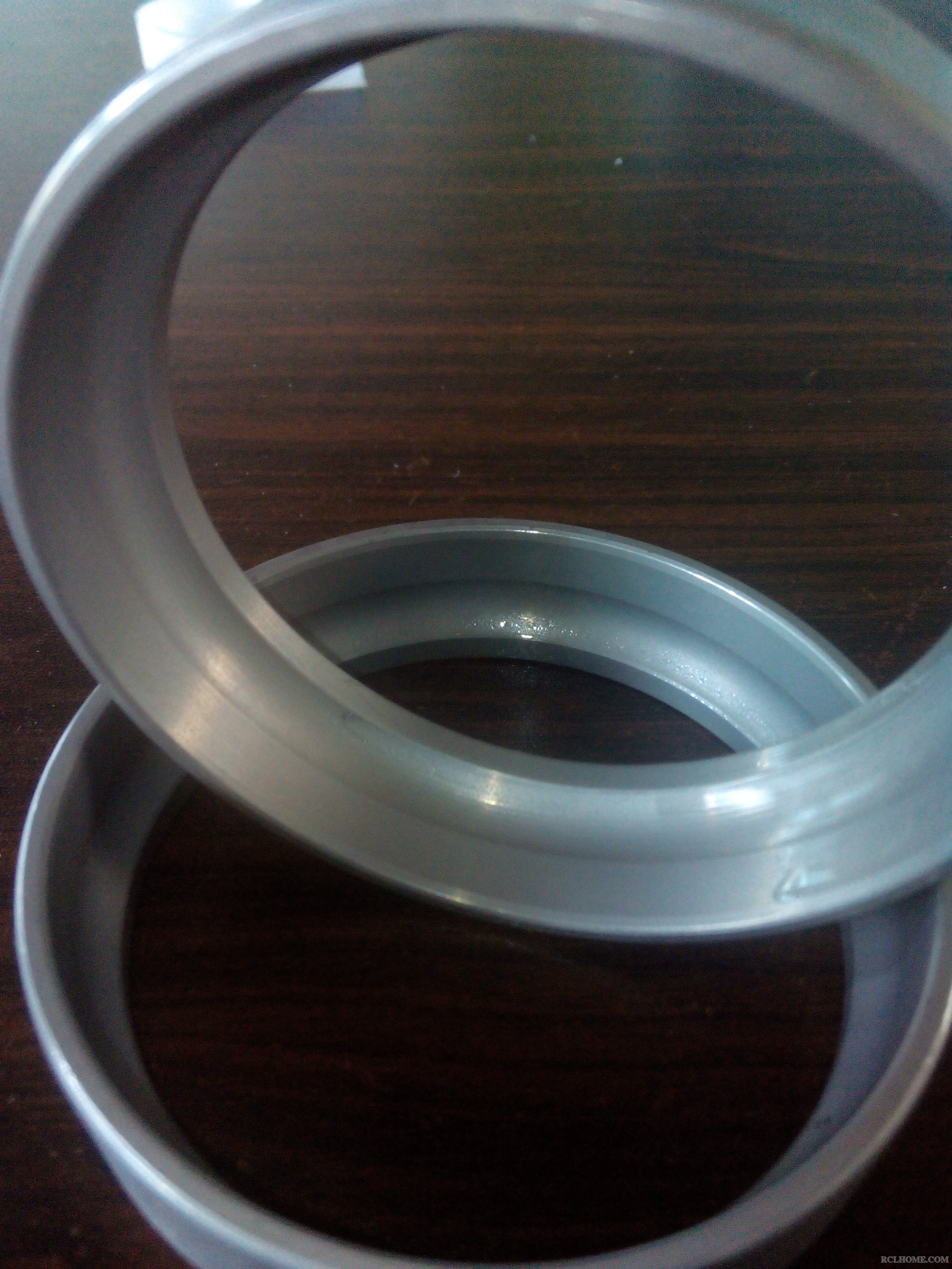

现在外观有了一些改善。
对比一下图中的两个零件。

发表于 2014-7-9 22:18:09 | 显示全部楼层
搬运工 发表于 2014-7-9 11:15
这些零件色斑问题就更严重了。
但我想是可以改善的。

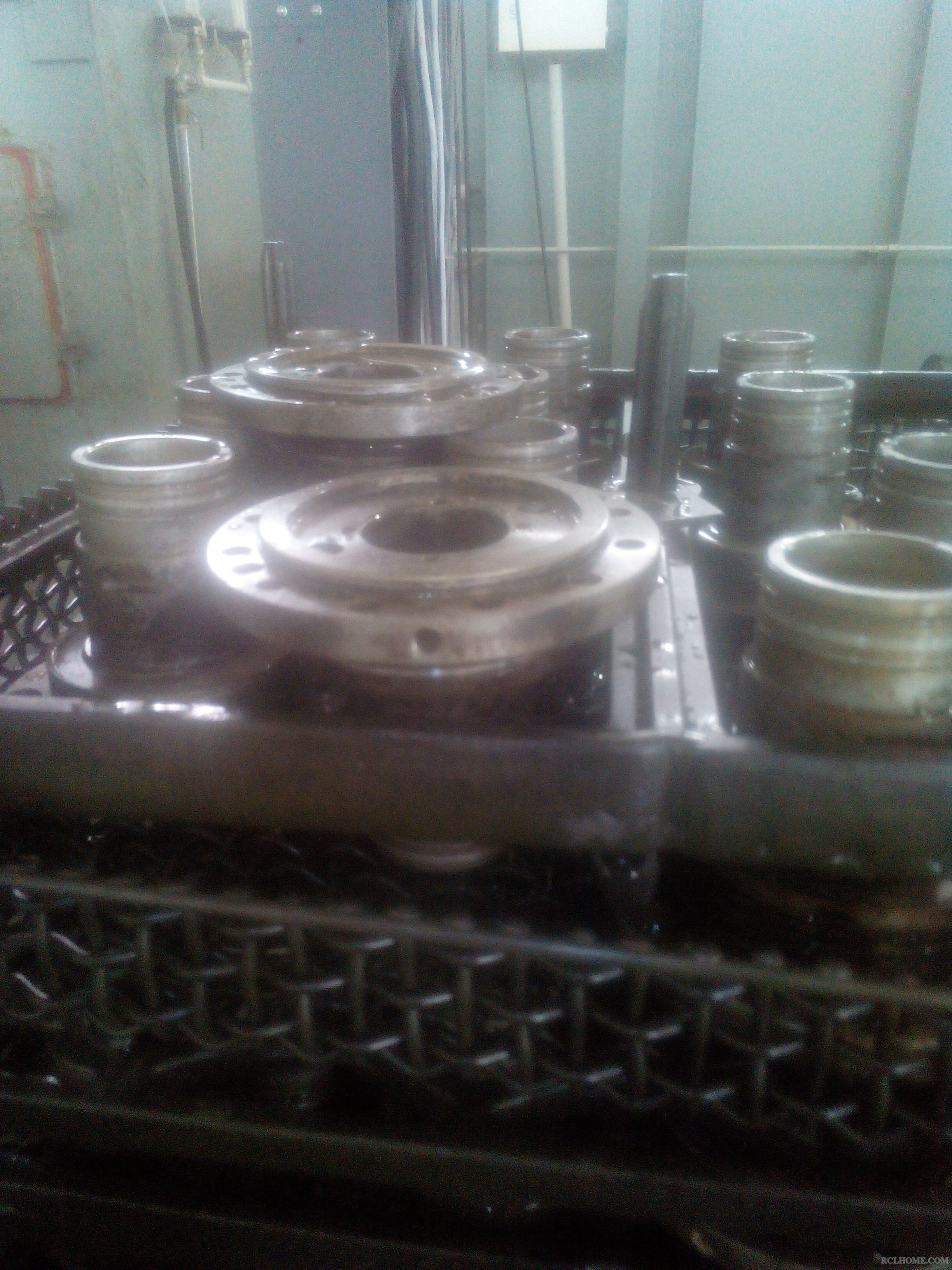

看这些图片,主要问题是否出在前清洗上面,零件进炉前表面有油渍和水分?
 楼主| 发表于 2014-7-9 22:35:09 | 显示全部楼层
专业守炉子 发表于 2014-7-9 22:18
看这些图片,主要问题是否出在前清洗上面,零件进炉前表面有油渍和水分? ...
正要求改善前清洗。

发表于 2014-7-10 08:16:08 | 显示全部楼层
不像是清洗问题,看起来是氧化斑
 楼主| 发表于 2014-7-10 08:25:16 | 显示全部楼层
aaron01 发表于 2014-7-10 08:16
不像是清洗问题,看起来是氧化斑
嗯,还未对前清洗作任何的改进呢,色泽已有了根本性的改善。
发表于 2014-7-10 08:31:11 | 显示全部楼层
清洗造成的斑和氧化造成的斑,差别还是蛮大的。
这个蓝色的氧化色,应该是这几张图的共性问题。
 楼主| 发表于 2014-7-10 08:34:15 | 显示全部楼层
这个蓝色的氧化色,应该是这几张图的共性问题。 ...
蓝色的氧化色问题,早已解决。
发表于 2014-7-10 08:40:08 | 显示全部楼层
搬运工 发表于 2014-7-10 08:34
蓝色的氧化色问题,早已解决。
那氧化问题解决以后的图片呢?
 楼主| 发表于 2014-7-10 08:40:57 | 显示全部楼层
看看是不是不一样?
白件曝光过度,看不见麻点,黑件是改善前改善后?  发表于 2014-7-10 12:53

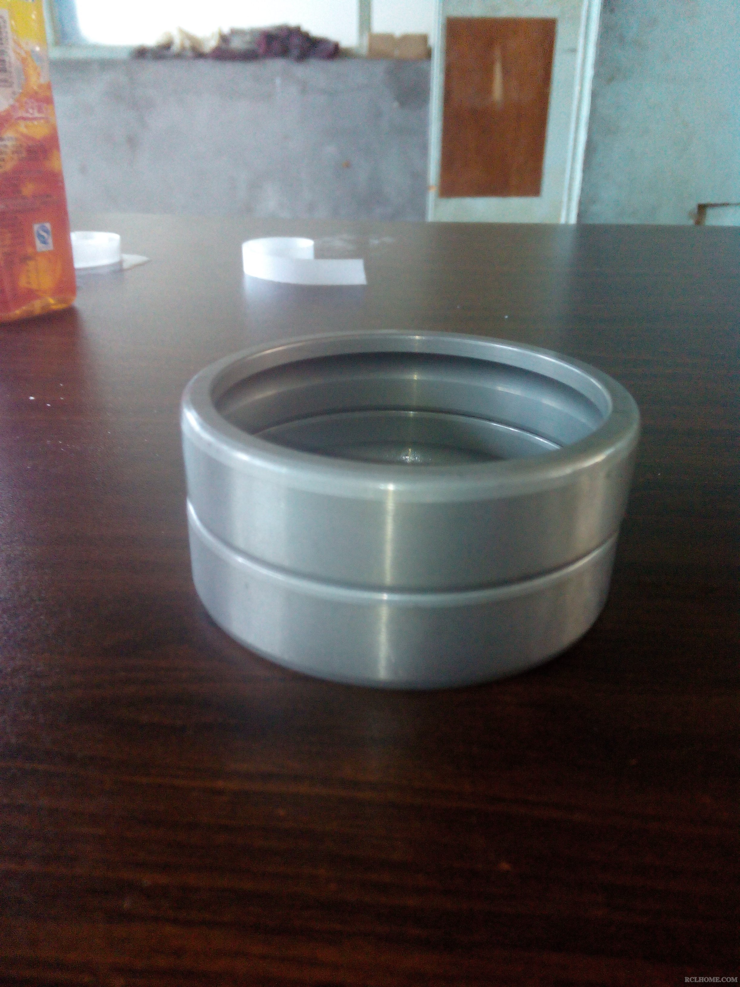

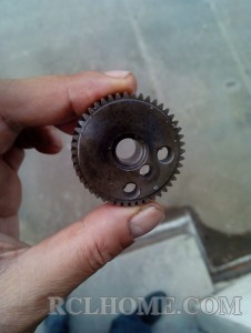

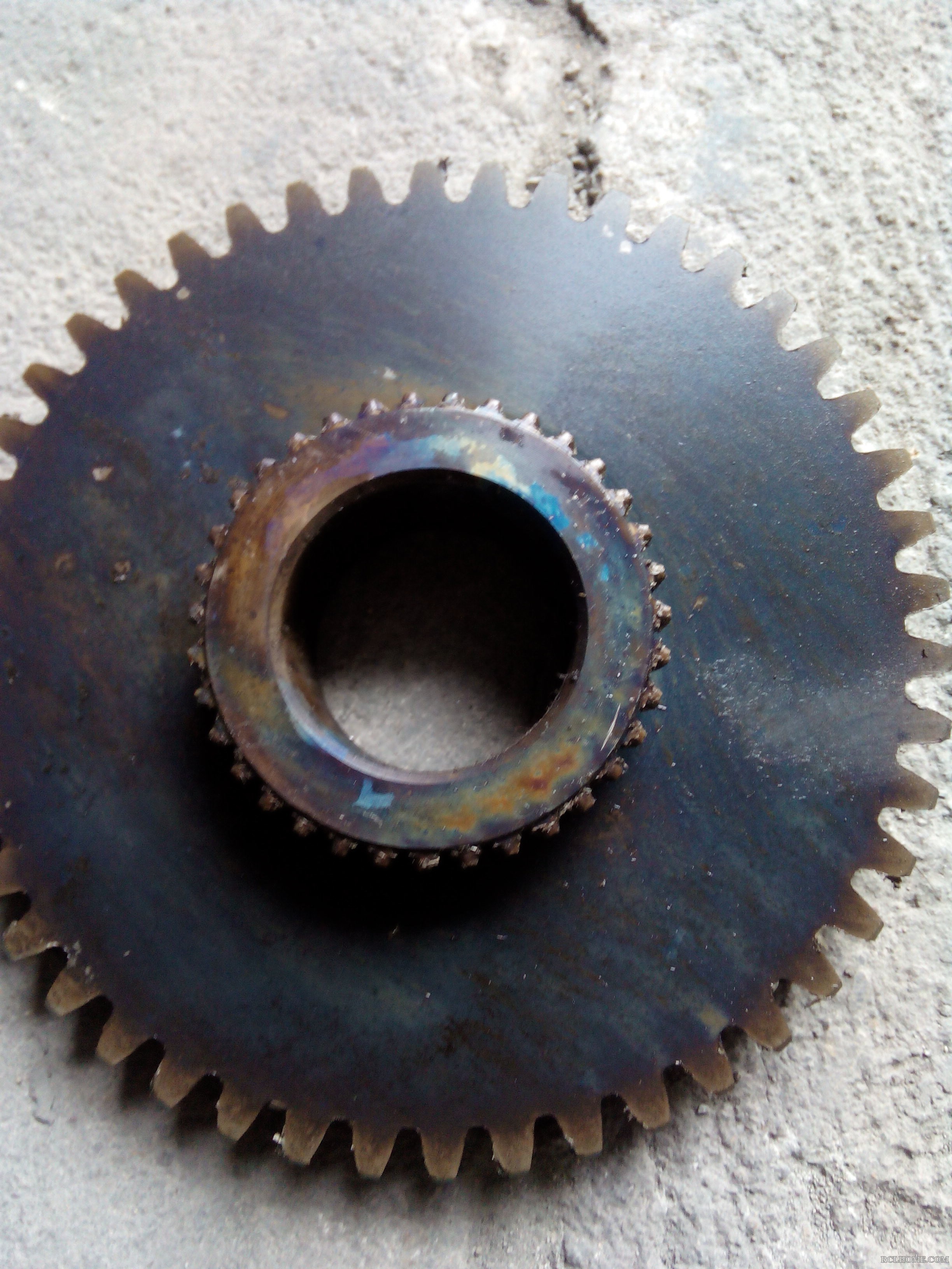

前面2张图与后面4张图比较一下,外观是否已有些许改善?
色斑严重1
色斑严重1
色斑严重2
色斑严重2
稍有改善1
稍有改善1
稍有改善2
稍有改善2
稍有改善4
稍有改善4
稍有改善3
稍有改善3

18楼黑件是改善前的,白件是改善后的。
是放在一起拍的照。
白件上尚有细小黑色斑点。

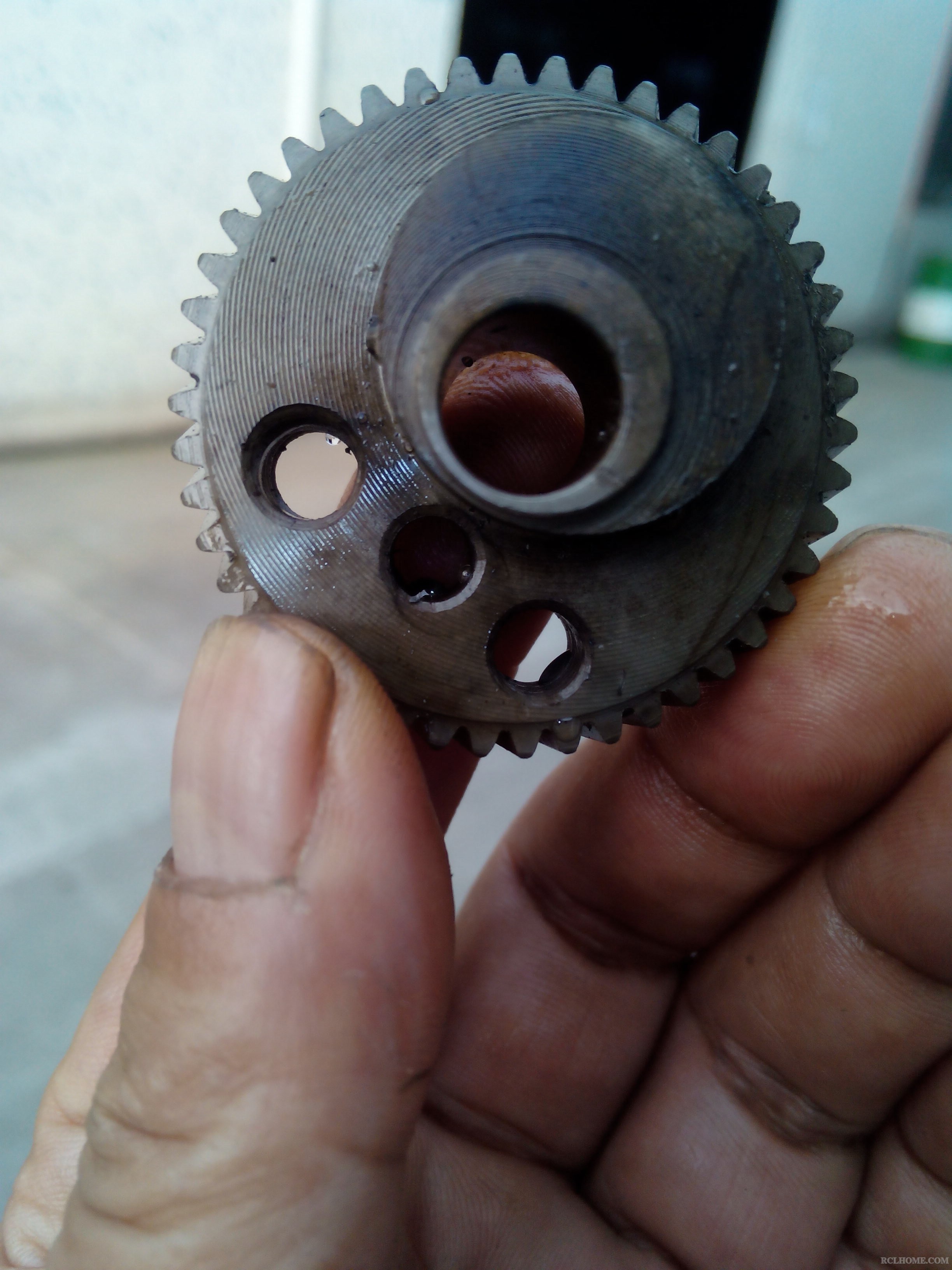

 楼主| 发表于 2014-7-10 13:10:43 | 显示全部楼层

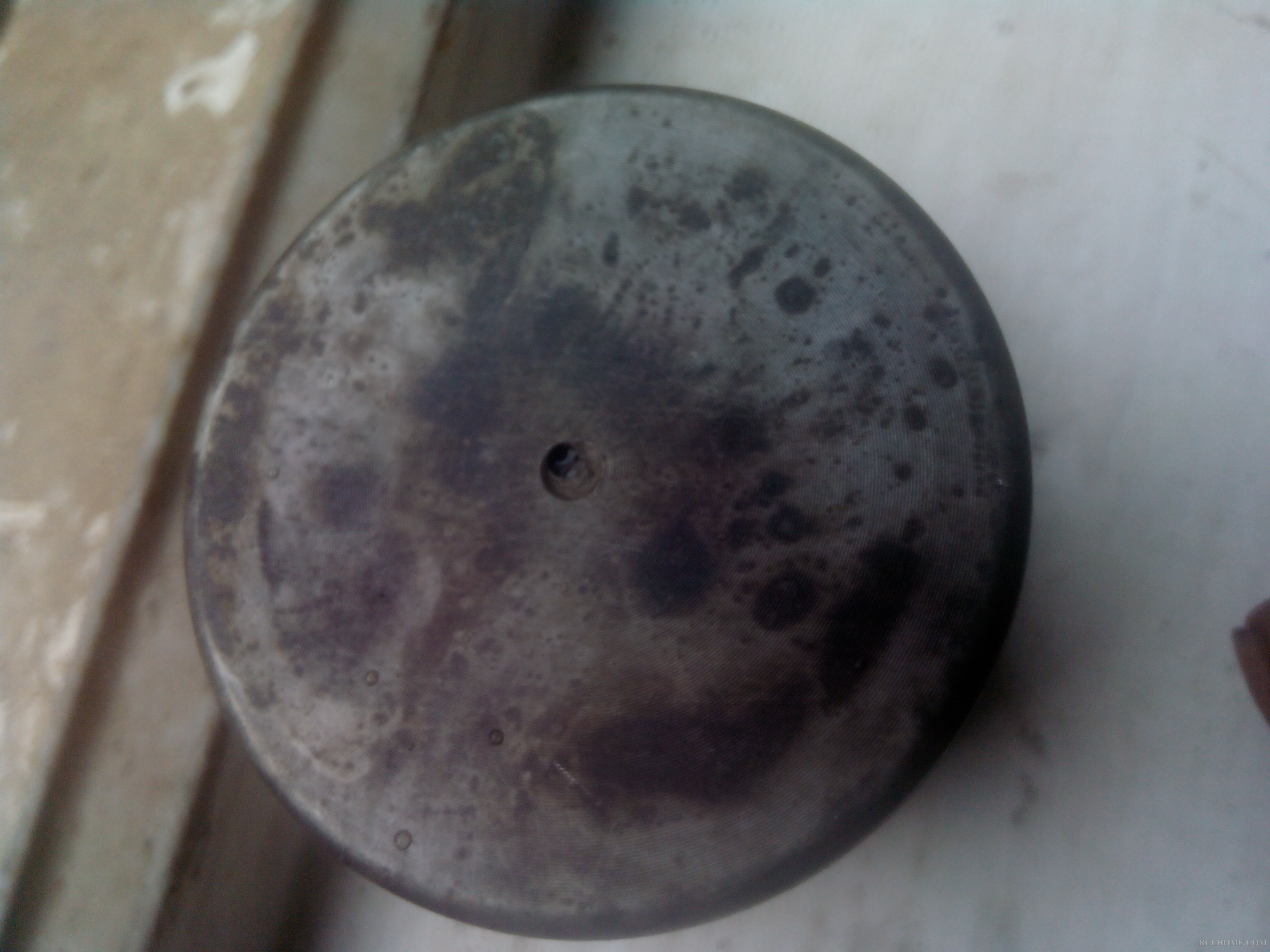

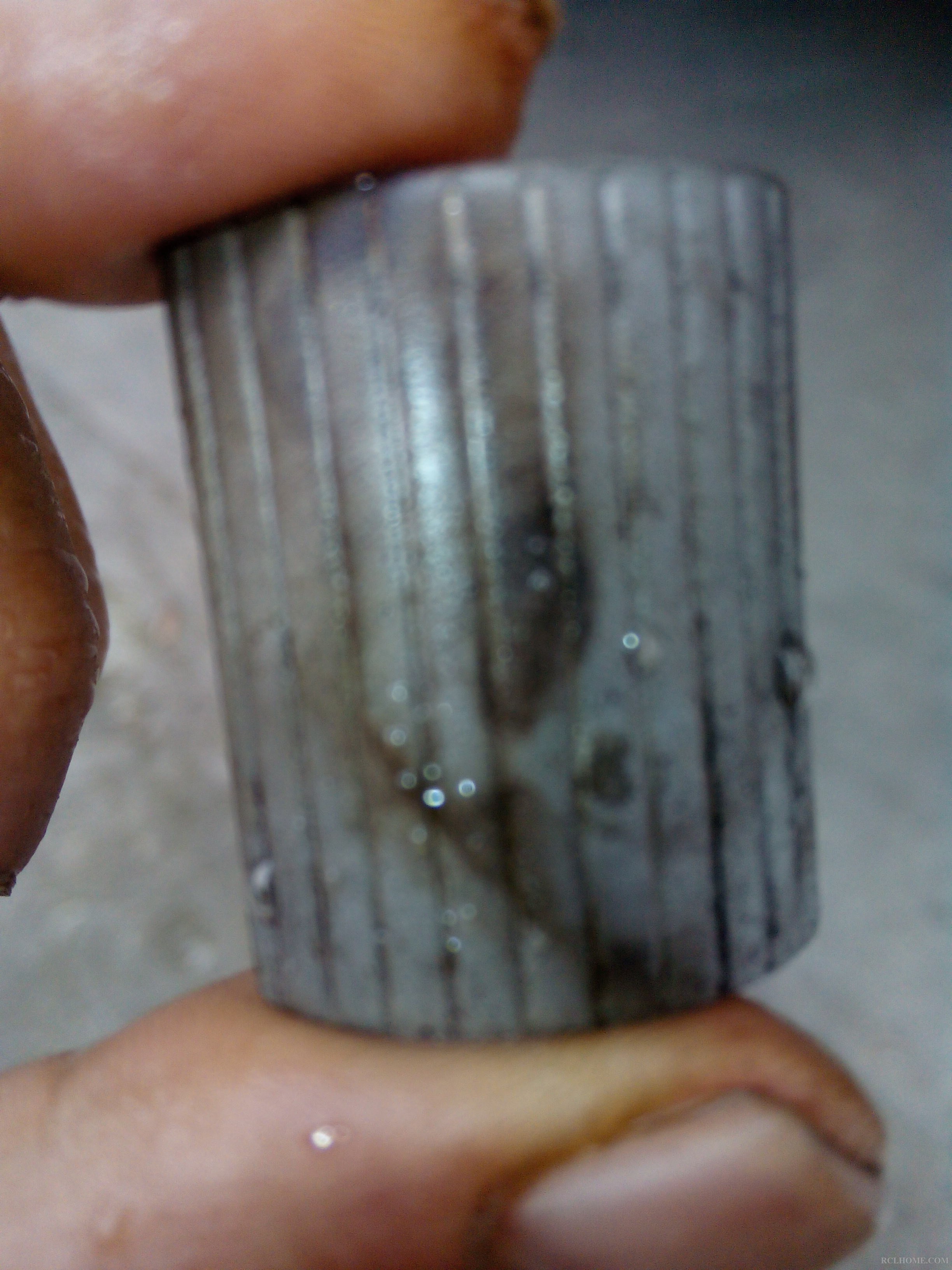

知道这个零件上的色斑是怎么回事吗?
签到天数: 295 天
43
581
2179
2179
发表于 2014-7-10 21:23:34 | 显示全部楼层
搬运工 发表于 2014-7-10 13:10
知道这个零件上的色斑是怎么回事吗?
这种现象是由于工件入炉时清洗不干净及淬火油杂质太多造成的。

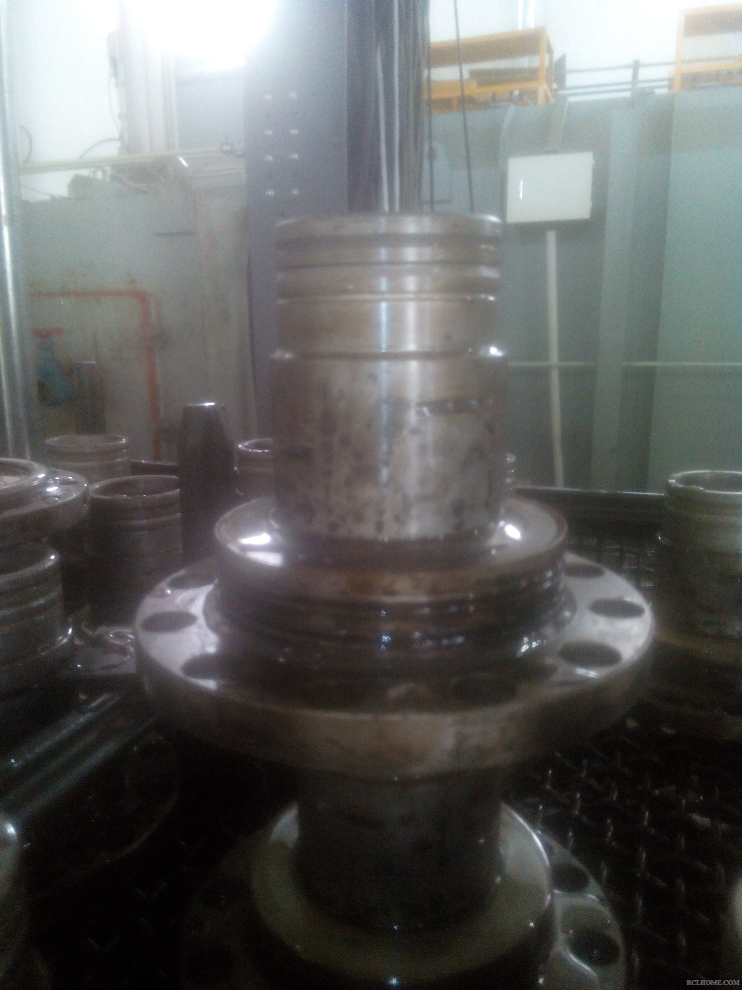

我21楼图片中的零件尚未回火呢。
签到天数: 604 天
636
2975

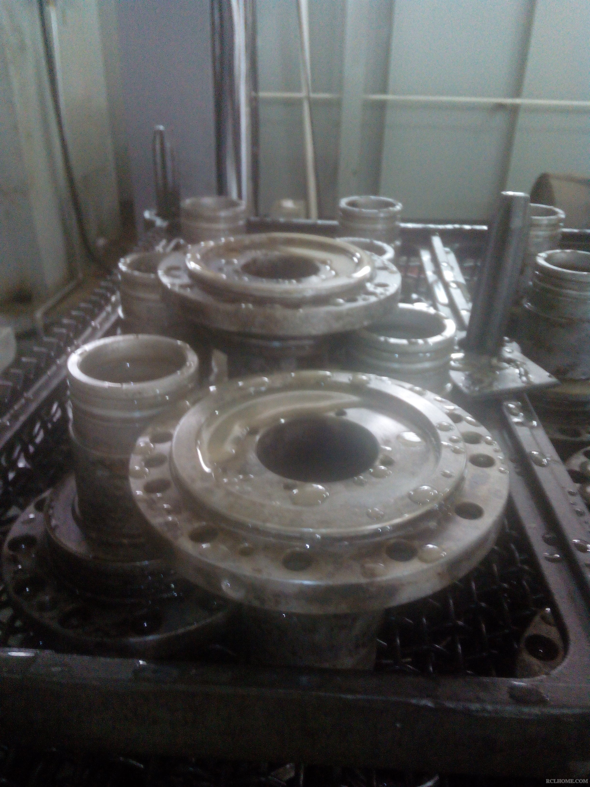

2975
发表于 2014-7-11 09:38:44 | 显示全部楼层
这个斑点的形成因素可能有很多种,可以不用前清洗试试,我们用多用炉渗碳没有前清洗直接渗碳淬火,淬火后外观颜色很漂亮都是银灰色的,就是清洗回火后由于油污没有洗干净或者回火温度的不同,零件的外观也是五颜六色,抛丸后外观颜色也很难改善。
搬运工 + 10 谢谢参与
签到天数: 991 天
28
1418
6313
6313
发表于 2014-7-11 09:39:10 | 显示全部楼层
搬运工 发表于 2014-7-11 09:22
嗯,是有你说的这个现象
我21楼图片中的零件尚未回火呢。
有可能是氨气含水量超标所致。
搬运工 + 10 谢谢参与
 楼主| 发表于 2014-7-11 09:44:33 | 显示全部楼层
电动工具 发表于 2014-7-11 09:38
这个斑点的形成因素可能有很多种,可以不用前清洗试试,我们用多用炉渗碳没有前清洗直接渗碳淬火,淬火后外 ...
可这个零件处理前表面油污特别多呀。

发表于 2014-7-11 10:00:07 | 显示全部楼层
注意前清洗机里面不能加防锈剂

发表于 2014-7-12 22:05:55 | 显示全部楼层
电动工具 发表于 2014-7-11 10:00
注意前清洗机里面不能加防锈剂
这个是为什么呢?防锈剂对表面质量有影响?
 楼主| 发表于 2014-7-12 22:13:29 | 显示全部楼层
防锈剂本身就是一种氧化性的物质,这个解释是否正确呢?
 楼主| 发表于 2014-7-12 22:31:53 | 显示全部楼层
在希望的田野上 发表于 2014-7-11 11:59
版主此问题的根源是什么
  补上一张图片
 楼主| 发表于 2014-7-12 22:36:41 | 显示全部楼层
再来一张图,
