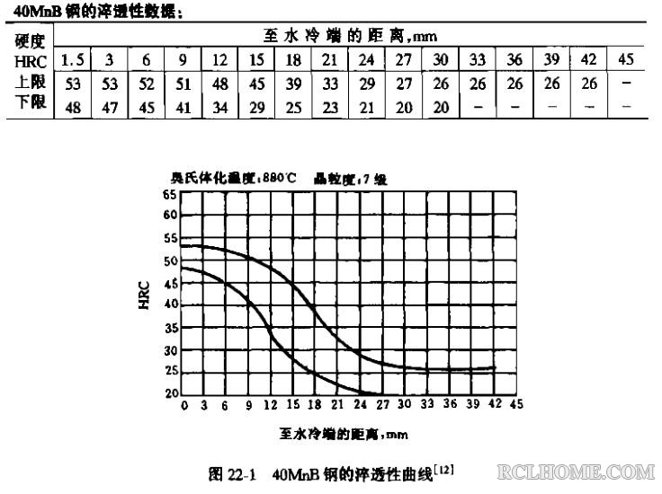

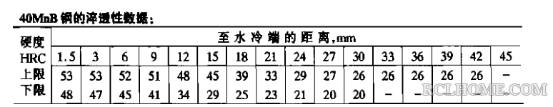

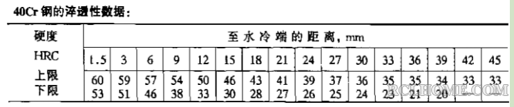

发表于 2014-7-17 14:50:30 | 显示全部楼层

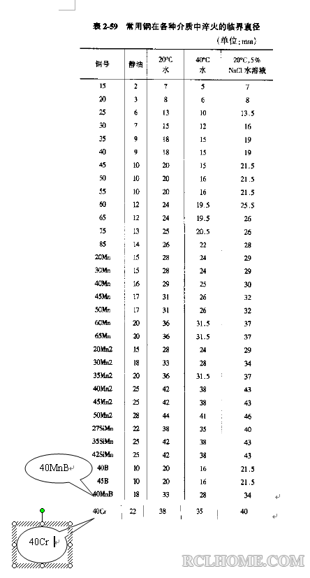

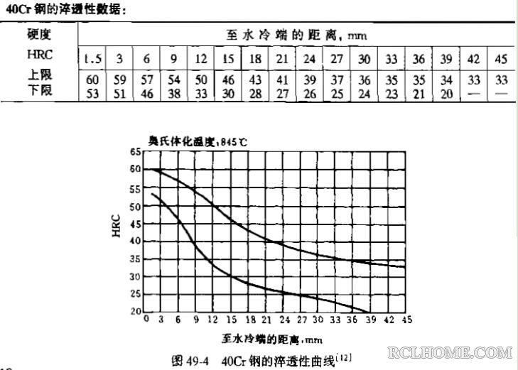

30080
发表于 2014-7-18 07:25:34 | 显示全部楼层
搬运工 发表于 2014-7-17 22:25
1.能否注明一下试验条件?
2.40MnB与35MnB除有C含量的差异外,还有无其它的不同? ...
tianmu + 20 很给力!

 楼主| 发表于 2014-7-19 20:01:47 | 显示全部楼层
        这个资料和我在3#楼(板凳)上传的附件均来自《热处理工程师手册》(第2版),反映的结果还是40MnB淬透性优于40Cr
