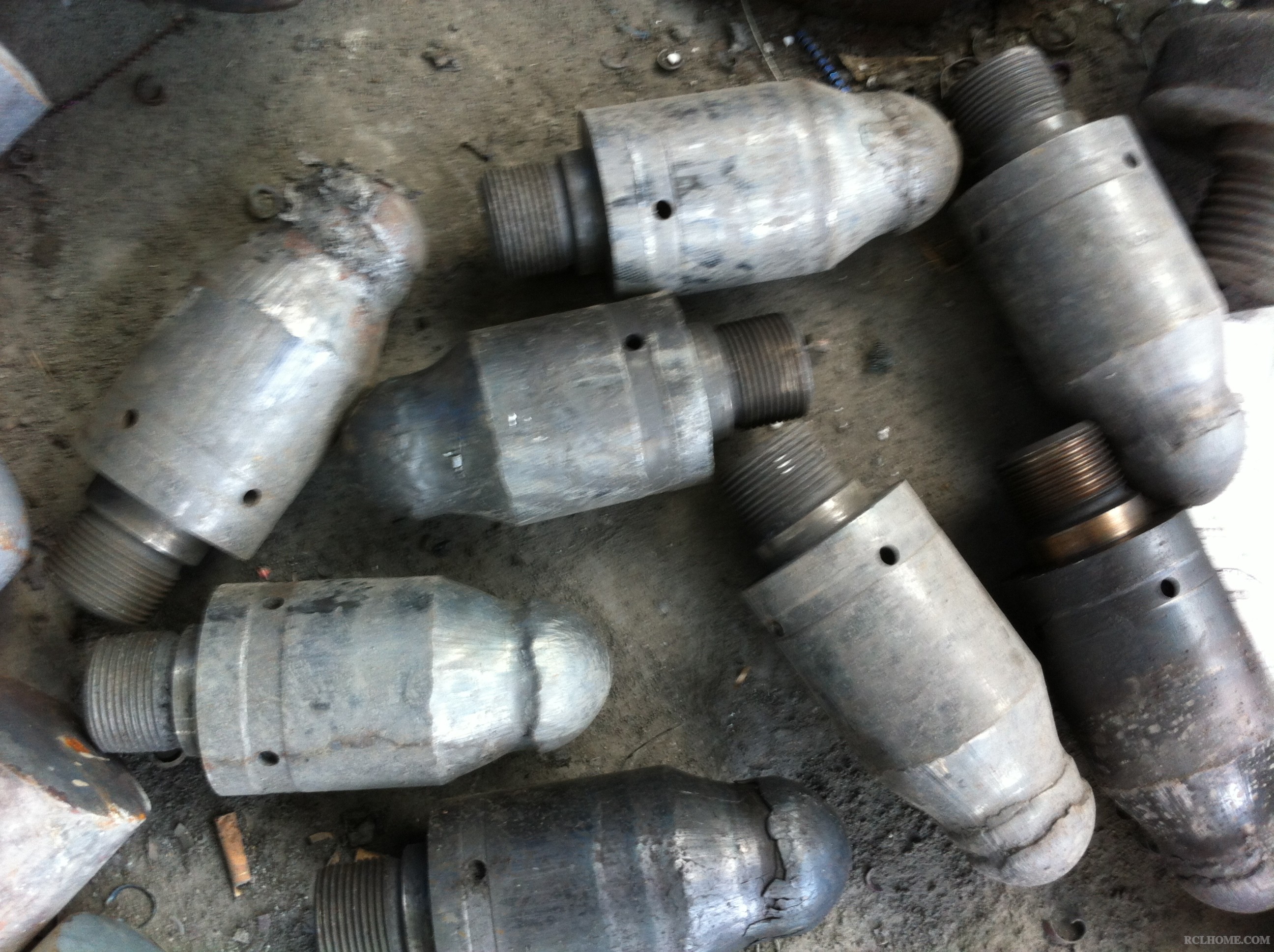

这是什么模具?分析一下它的报废原因
发表于 2014-7-13 11:34:45 | 显示全部楼层 |阅读模式
        如题

热挤压模具,图示是凸模,也就是挤压头。

杨工自己发的帖子,自己也不知道什么模具吗?材料也不知道吗?
 楼主| 发表于 2014-7-13 14:15:00 | 显示全部楼层
        这是H13冲头
发表于 2014-7-13 16:02:27 | 显示全部楼层
锻造有问题啊!

发表于 2014-7-13 18:42:22 | 显示全部楼层
沈工就这么肯定不是热处理问题吗
发表于 2014-7-14 08:35:47 | 显示全部楼层
weibo 发表于 2014-7-13 18:42
沈工就这么肯定不是热处理问题吗
热处理什么问题呢?

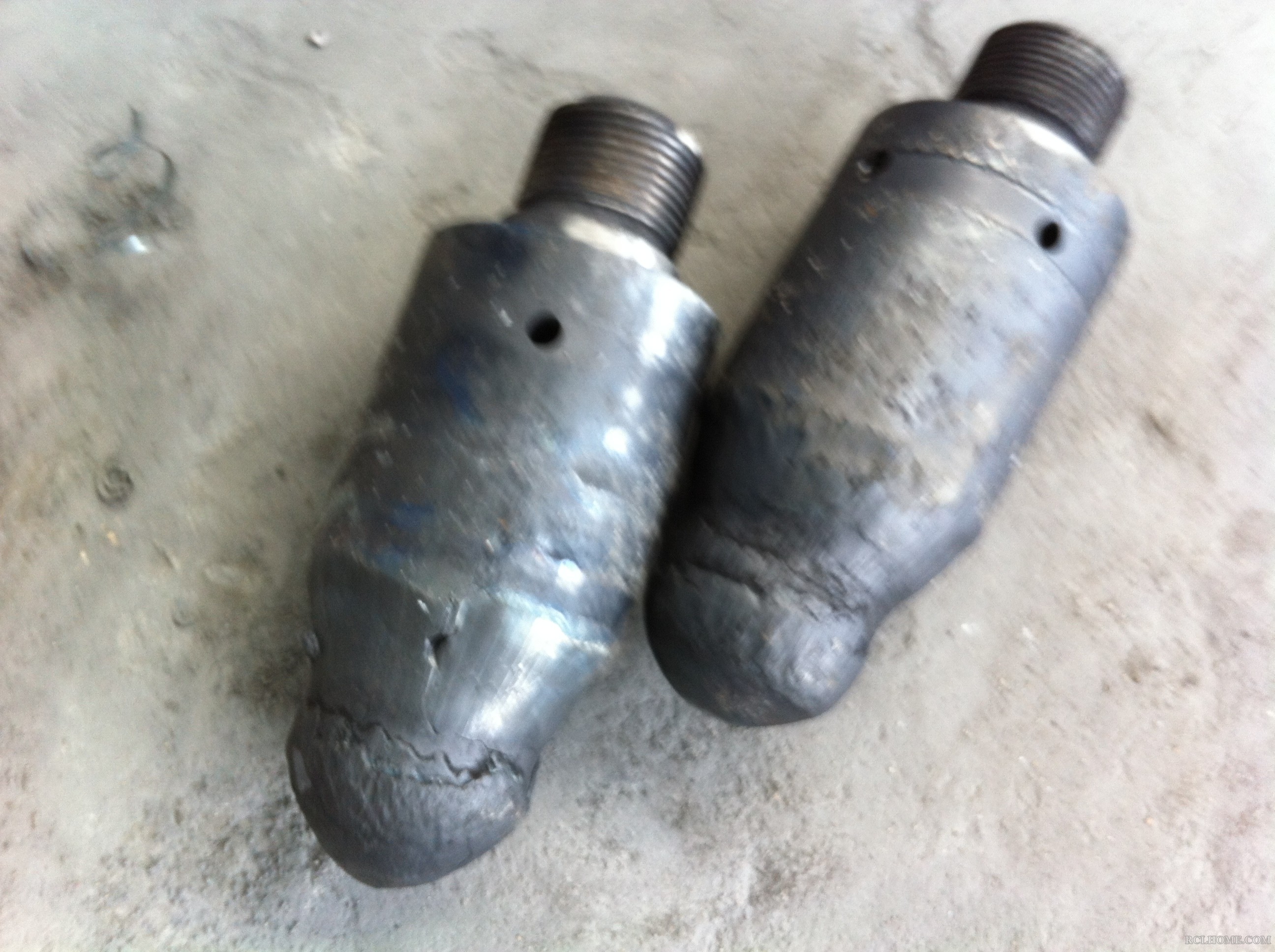

发表于 2014-7-14 10:16:58 | 显示全部楼层
从报废的零件看,主要是高温强度低,使用中发生严重的塑性变形。可能是材料问题也可能是热处理问题。

发表于 2014-7-14 10:43:44 | 显示全部楼层
我比较同意上楼那位兄弟的意见,那个冲头看上去有明显的变形
 楼主| 发表于 2014-7-14 14:14:21 | 显示全部楼层
也许是使用寿命问题呢
 楼主| 发表于 2014-7-14 14:15:05 | 显示全部楼层
microsoft 发表于 2014-7-14 09:45
是不是无缝钢管穿孔顶杆模?头上镶嵌了一块耐高温的鉬
这个是一种汽车轮毂轴管热挤压模具冲头
 楼主| 发表于 2014-7-14 14:20:11 | 显示全部楼层
jjj 发表于 2014-7-14 10:16
从报废的零件看,主要是高温强度低,使用中发生严重的塑性变形。可能是材料问题也可能是热处理问题。 ...
会不会是反复多次使用,已达到其服役寿命,寿终正寝了?
发表于 2014-7-14 17:21:16 | 显示全部楼层
孤鸿踏雪 发表于 2014-7-14 14:15
这个是一种汽车轮毂轴管热挤压模具冲头
是铝合金浇注模吗?哪应该用3Cr2W8V

发表于 2014-7-15 10:42:27 | 显示全部楼层
报废的冲头头部严重塑性变形,尾部尚且完整,正常失效应是头部磨损或拉伤出现沟槽,现状是出现塑变的肉瘤
,故判断是热强度不够,要么是材料问题,要么是淬火温度低造成热强度不够。本人意见不一定正确。

发表于 2014-7-15 10:54:42 | 显示全部楼层
以前给兵器工业的华山机械厂处理过冲头,他们用3Cr2W8V做冲头,是热挤压炮弹壳。这材料处理后的热强度可能比H13高。仅供参考。
发表于 2014-7-15 11:14:41 | 显示全部楼层
热冲头可以选用多种材料制作,这个零件的红硬性不够,应属于加工工艺问题。
杨工知道零件的整个加工工艺过程吗?

发表于 2014-7-15 20:48:08 | 显示全部楼层
看似很龌龊的样子,用在什么样的加工设备上呀?
 楼主| 发表于 2014-7-15 22:07:04 | 显示全部楼层
是钢件的热挤压模具,H13的

 楼主| 发表于 2014-7-15 22:08:50 | 显示全部楼层
jjj 发表于 2014-7-15 10:42
报废的冲头头部严重塑性变形,尾部尚且完整,正常失效应是头部磨损或拉伤出现沟槽,现状是出现塑变的肉瘤 ...
你知道这个冲头的工作温度吗
 楼主| 发表于 2014-7-15 22:10:42 | 显示全部楼层
jjj 发表于 2014-7-15 10:54
以前给兵器工业的华山机械厂处理过冲头,他们用3Cr2W8V做冲头,是热挤压炮弹壳。这材料处理后的热强度可能 ...
           你是说3Cr2W8V的热强度比H13吗?

发表于 2014-7-15 22:36:17 | 显示全部楼层
作为热挤压模,H13不合适,最好用HD钢,HD钢在相同硬度下高温短时抗拉强度高,冷热疲劳抗力和热磨损性能都比较高。
签到天数: 254 天
537
1686
1686
发表于 2014-7-16 11:22:34 | 显示全部楼层
600度以上使用好过H13
 楼主| 发表于 2014-7-16 20:46:58 | 显示全部楼层
jjj 发表于 2014-7-16 11:22
600度以上使用好过H13
是的,老孤赞同
