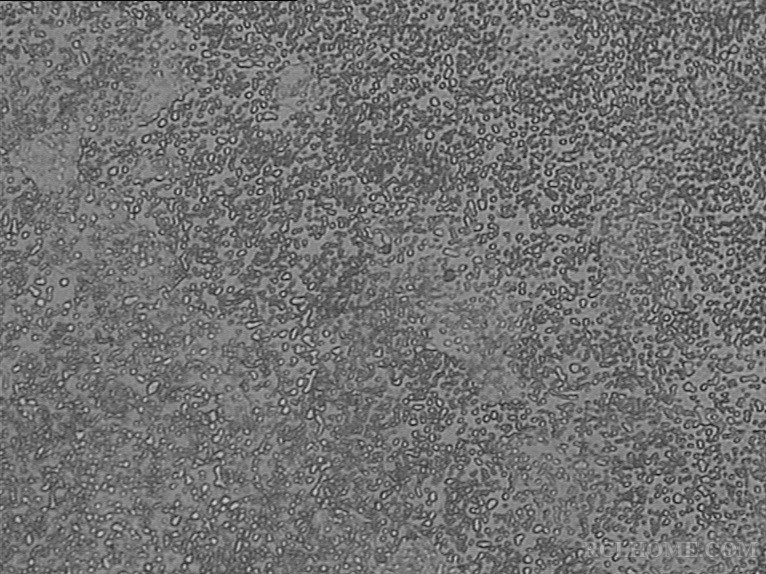

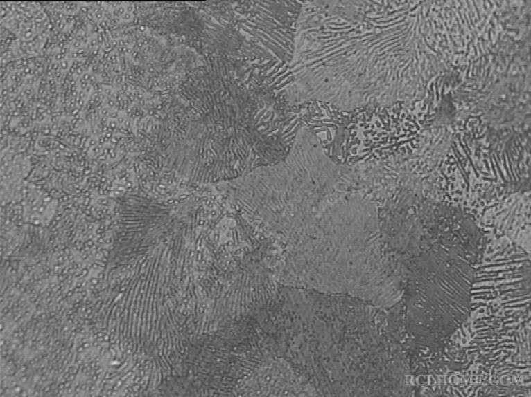

轴承钢套圈锻件经球化退火后发现表面和芯部组织不一致,哪位高手能给我一个解释,是不是表面为欠热组织?如果是欠热,那芯部为什么又是正常的?

具体工艺不太清楚,是供应商做的,锻件是由热轧棒料而来,空冷后再进行球化,金相照片倍数是800倍,这些应该不是重要问题吧。
发表于 2014-7-15 17:05:12 | 显示全部楼层
能不能给张能够看到表面边界的低倍照片,100X和200X的,好确认是否是表面脱碳造成的。

表面多深为第一张中的组织?
