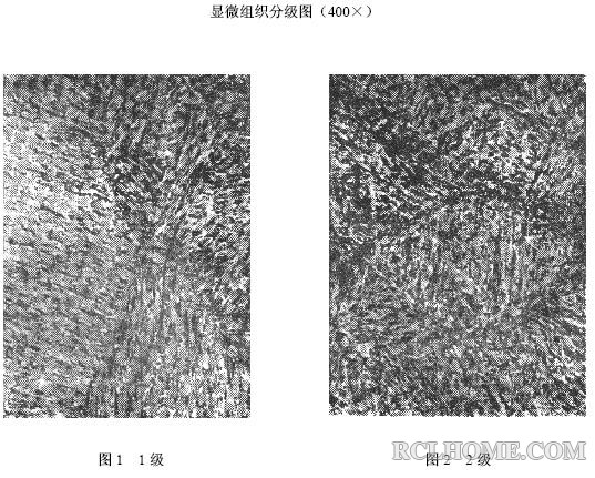

RT    注明材料、感应淬火状态!要标准清晰度图片!{:soso_e181:}

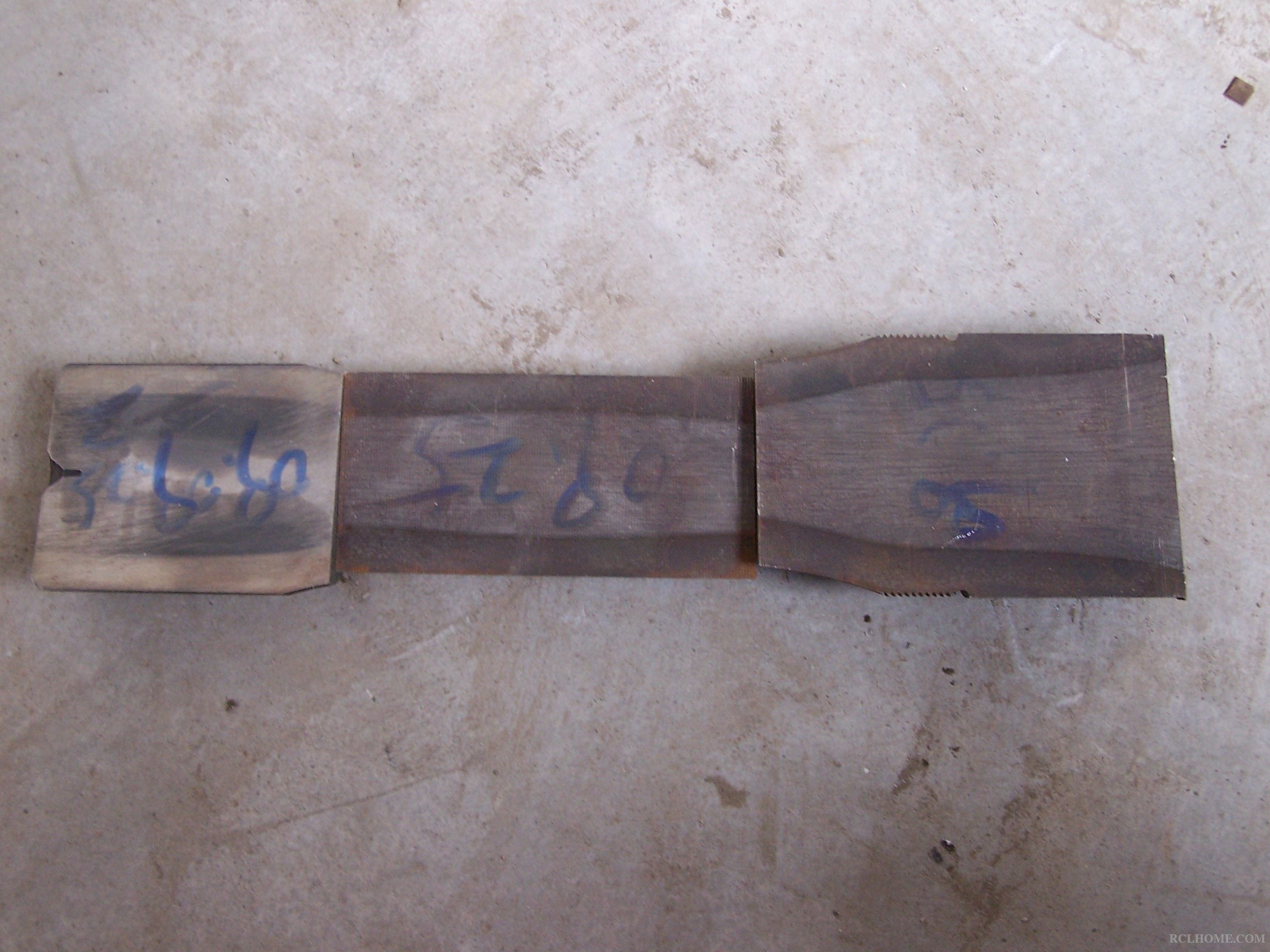

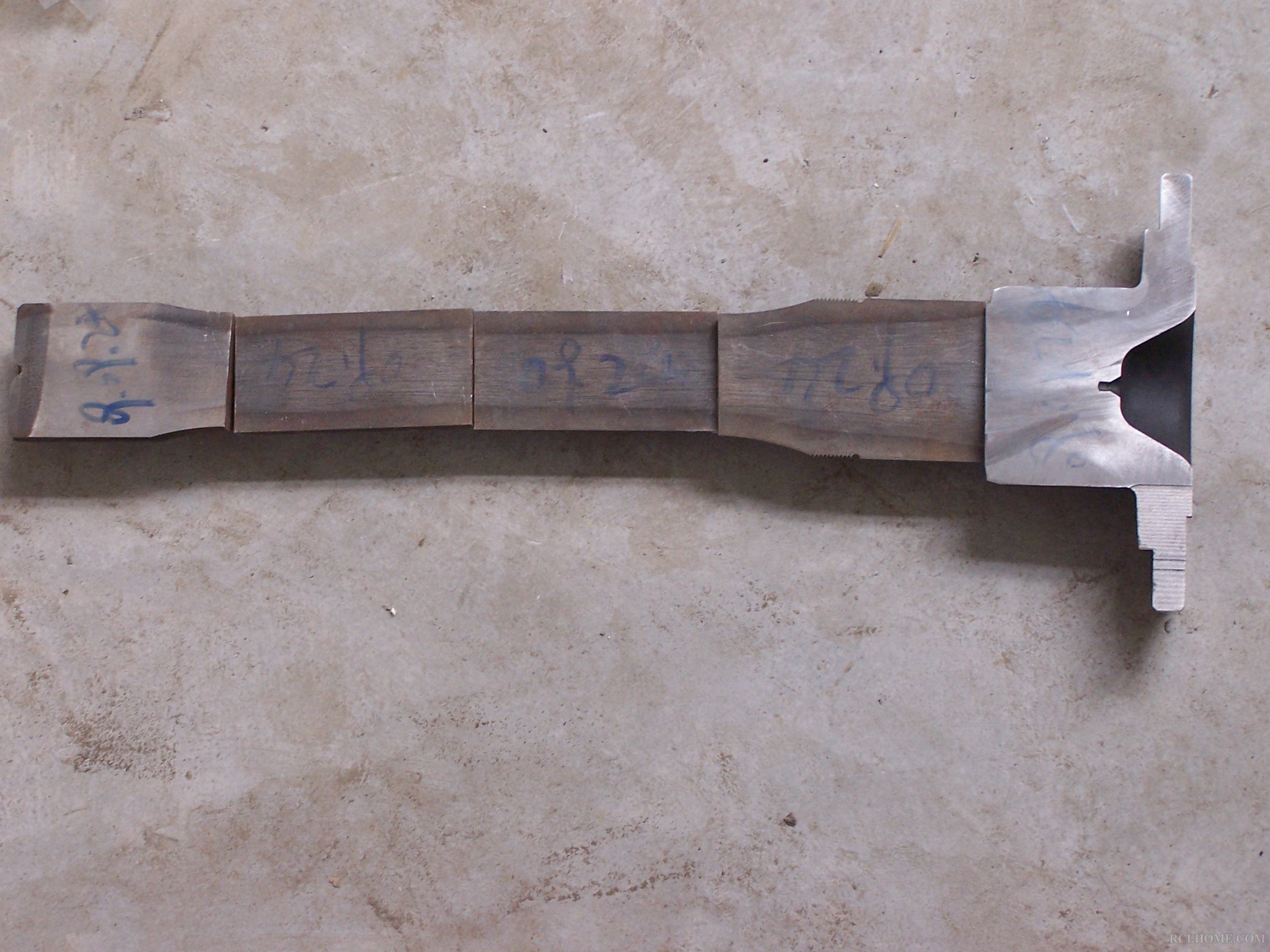

飘飘献丑了

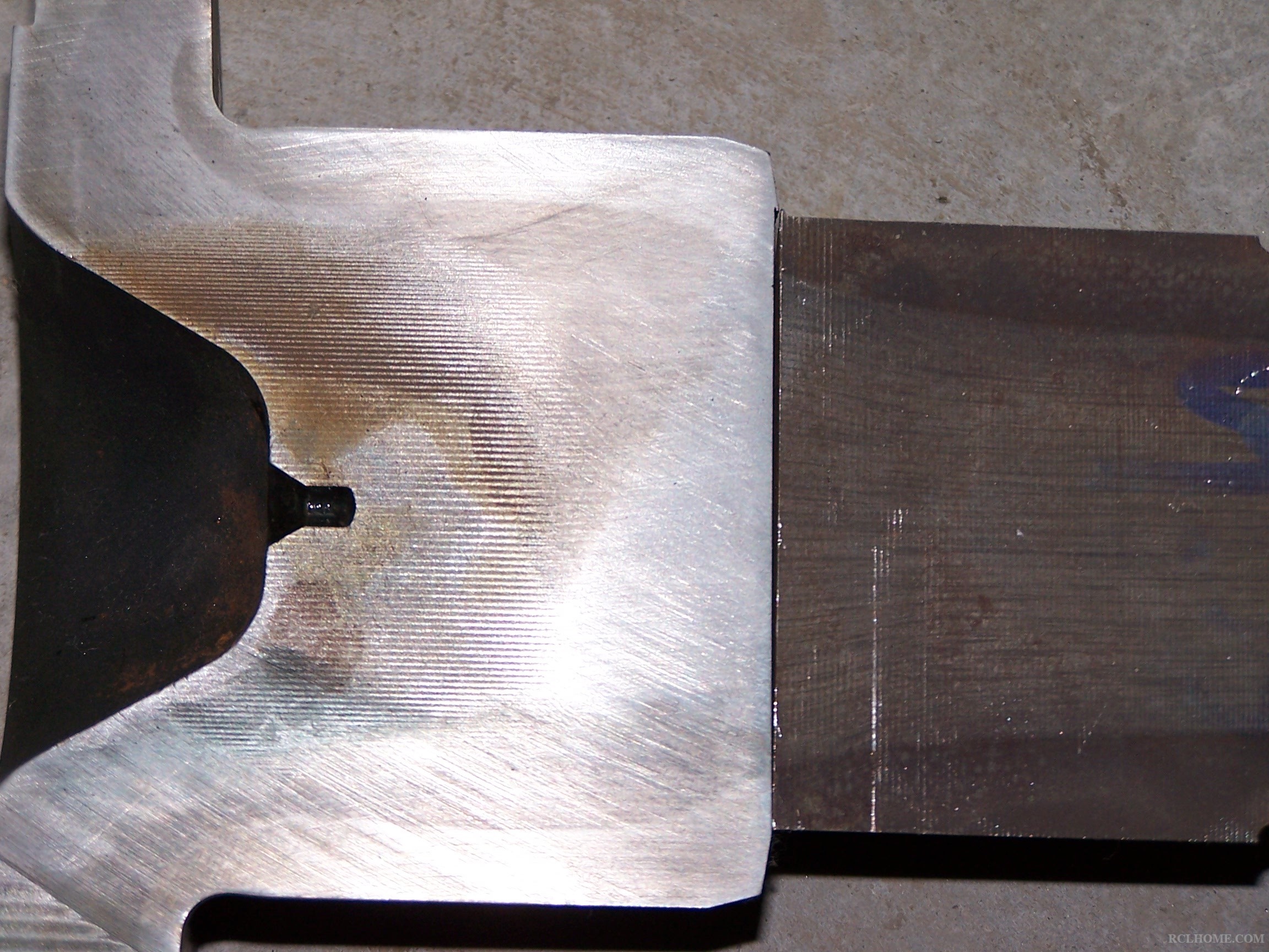

我想看一张飘飘的得意之作对制作水平不满意!{:soso_e107:}

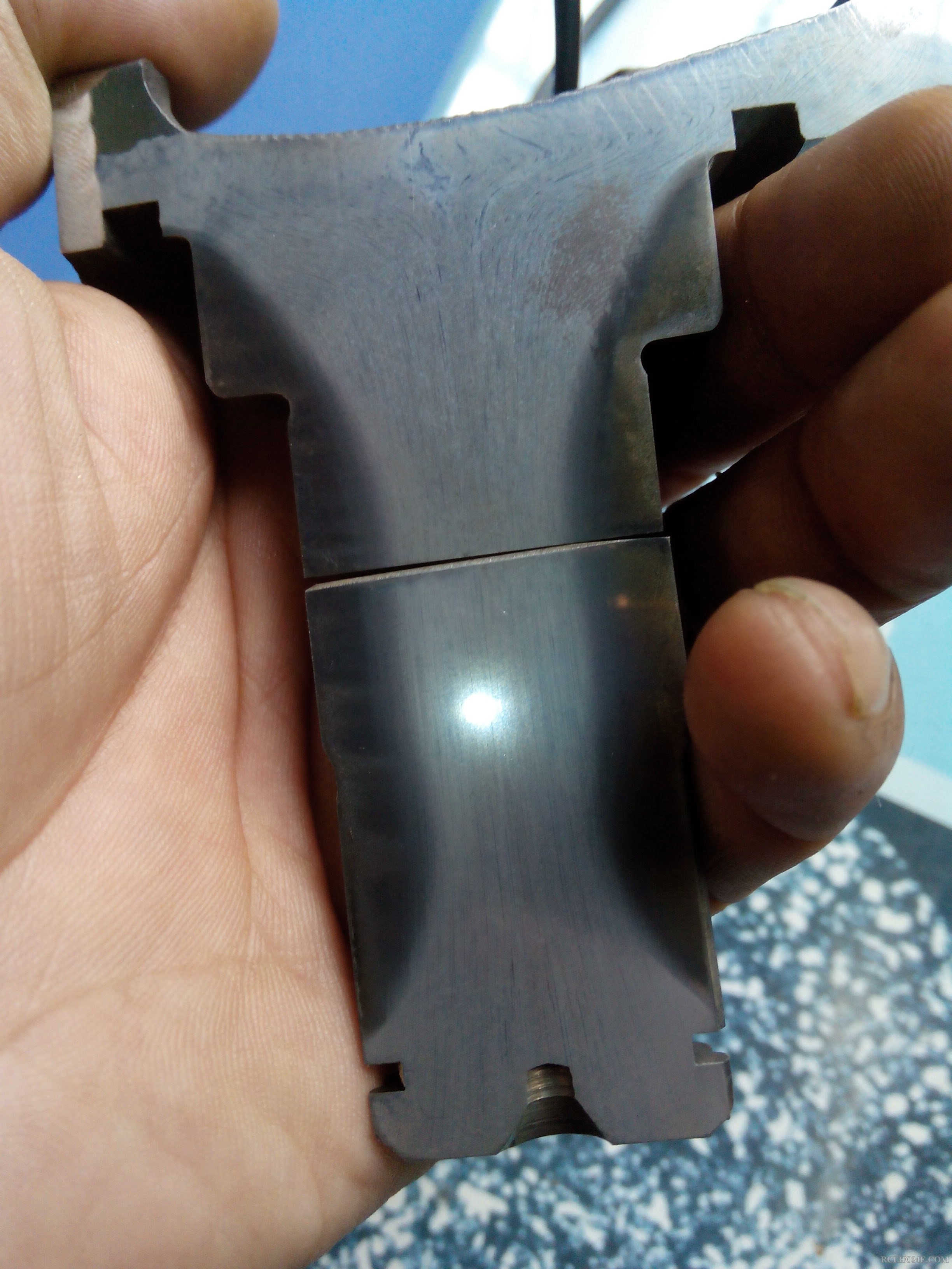

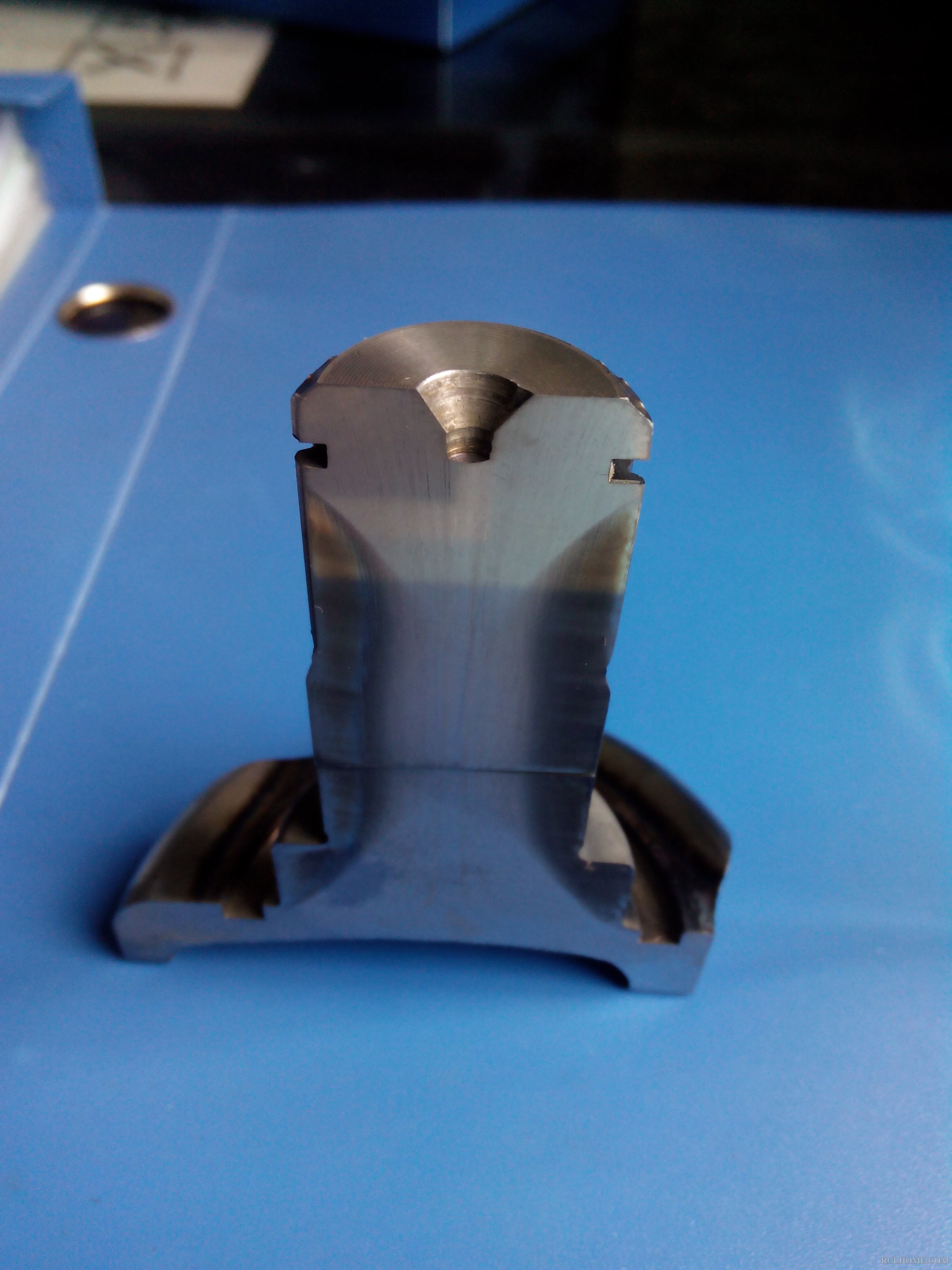

50钢,同时加热淬火,看看硬化层分布吧。

飘飘,那个一般不能淬到头,1-3不淬

您是对的!其实末端5MM内并没有淬火硬度的,硬度控制在40HRC以下,如果末端的硬化层曲线留有未淬区的轮廓,那未淬硬长度是是很大的(硬度不会达到54HRC以上的)!
我这一直有个疑问!

搬老师,那个大角上组织会不会过热。

同一个产品,采用的是同时加热淬火,加热时间分别是4.4S、4.0S ,喷水压力不同。 匆匆忙忙的只看了一下淬硬层深度,金相组织未检测呢。

搬老师,你这淬硬层太深,淬火液浓度太高,纯属酒后瞎猜,

飘飘这个件看似简单,实际上很有难度,一般的单位是做不出来的,大家猜猜是扫描还是一次加热淬火?

扫描淬火,有些难度。
