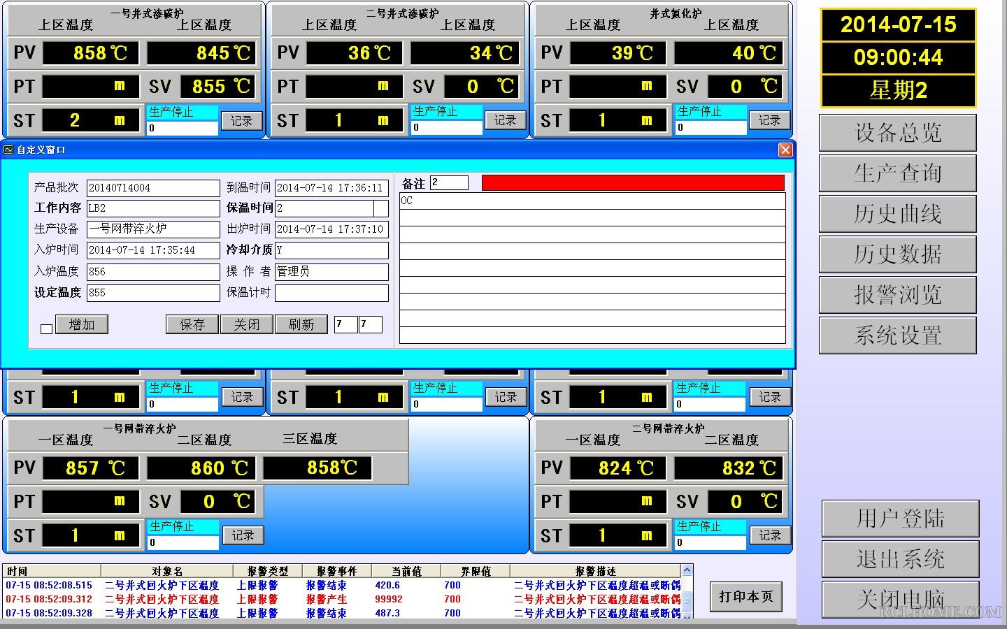

这是下午新鲜出炉的热处理车间数据采集系统,界面上还有不少明显的错误,不过没有关系,大家先看看。
热处理车间数据采集系统(40.67M)
 楼主| 发表于 2014-7-15 20:11:25 | 显示全部楼层
看之前先需要安装播放器。
最近几天闭关就为了这个东西,欢迎大家拍砖。

这是为一个朋友做的热处理车间的数据采集系统,为了通过客户的审核,要解决两个问题,热处理车间产品生产的批次管理及生产时的记录查询。
说起来是简单,国内的组态软件在数据库开发这一块功能都非常弱,为了解决多台设备同时录入的问题,还是伤了不少脑筋。
这还是只是一个入门版,再加入新的模块,以后也许可以做到温度控制,数据管理还可以将检验流程和数据纳入进来。
 楼主| 发表于 2014-7-15 20:59:45 | 显示全部楼层
以前做了很多项目,都是做单台设备的控制方面,功能都非常弱,一直不太满意,现在有一个机会自己再来动手,想好好练练。希望大家多提意见,这个东西越来越完善。

发表于 2014-7-16 10:02:02 | 显示全部楼层
井式炉怎么只有上区温度而没有下区温度呀,同时最好把设定值与实际值放在较近的位置,方便对比

 楼主| 发表于 2014-7-16 14:04:15 | 显示全部楼层
junjingli 发表于 2014-7-16 10:02
井式炉怎么只有上区温度而没有下区温度呀,同时最好把设定值与实际值放在较近的位置,方便对比 ...
那是一个界面的错误,录像之后发发改了,谢谢指正。

 楼主| 发表于 2014-7-18 08:54:53 | 显示全部楼层
也就是用最普通的MCGS组态软件,数据功能很弱,不能并发处理数据,也没有多行的文本显示等,这些普通的问题处理起伤了不少脑筋。
目前就是起到监视的作用,不管实际的控制,但只要加入新的执行模块,控制炉温是完全可行的。
炉温控制分为两种,一种是位式控制,加入开关量模块就可以,也就是目前的程序都不用作修改就可以用了;另一种是4~20mA的控制输出,需要引入PID算法及加入模拟量模块;另外更高级的是加入温度分段控制功能,这是软件现成的功能。
这个版本是用通用版开发的,也可能直接转到网络版,在局域网下用IE浏览器直接输入这台电脑的IP地址就可以访问这台电脑的运行情况,根据权进行各种操作,与桌面是一样的效果;还可以通过外部互联网访问,需要路由器和域名设置配合。
