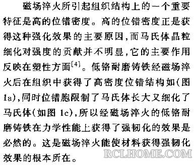

就是将钢件加热后,浸入到有稳定的强磁场或强脉冲磁场作用的淬火介质中进行淬火冷却。由于磁场或脉冲的作用,淬火介质的冷却性能会发生一些变化,进而影响到组织的转变。

一种利用交变磁场的热处理工艺装置——磁场淬火槽。它主要由玻璃钢制的淬火槽,绕制在该槽之外的诸组结构相同,绕制方向相同的激磁线圈(各组线圈电气并联)和与上述线圈配合轭铁组成,构成一闭合磁路。本发明的特点是容易获得高磁场强度,节电、使淬火槽的轴向、径向尺寸范围大,并达到工业上连续工作的实用要求。本发明适用于各种结构钢、工具钢、模具钢、高速钢、不锈钢淬火。可用于锻件、铸件等具有较强顺磁性的金属及合金的强韧化处理,淬火变形小,是热处理工艺的创新装置。

除了上面说的影响介质的性能之外,也可以影响到MS点的变化,或者马氏体转变程度,有些磁场淬火在淬火的同时也会完成部分低温回火。
