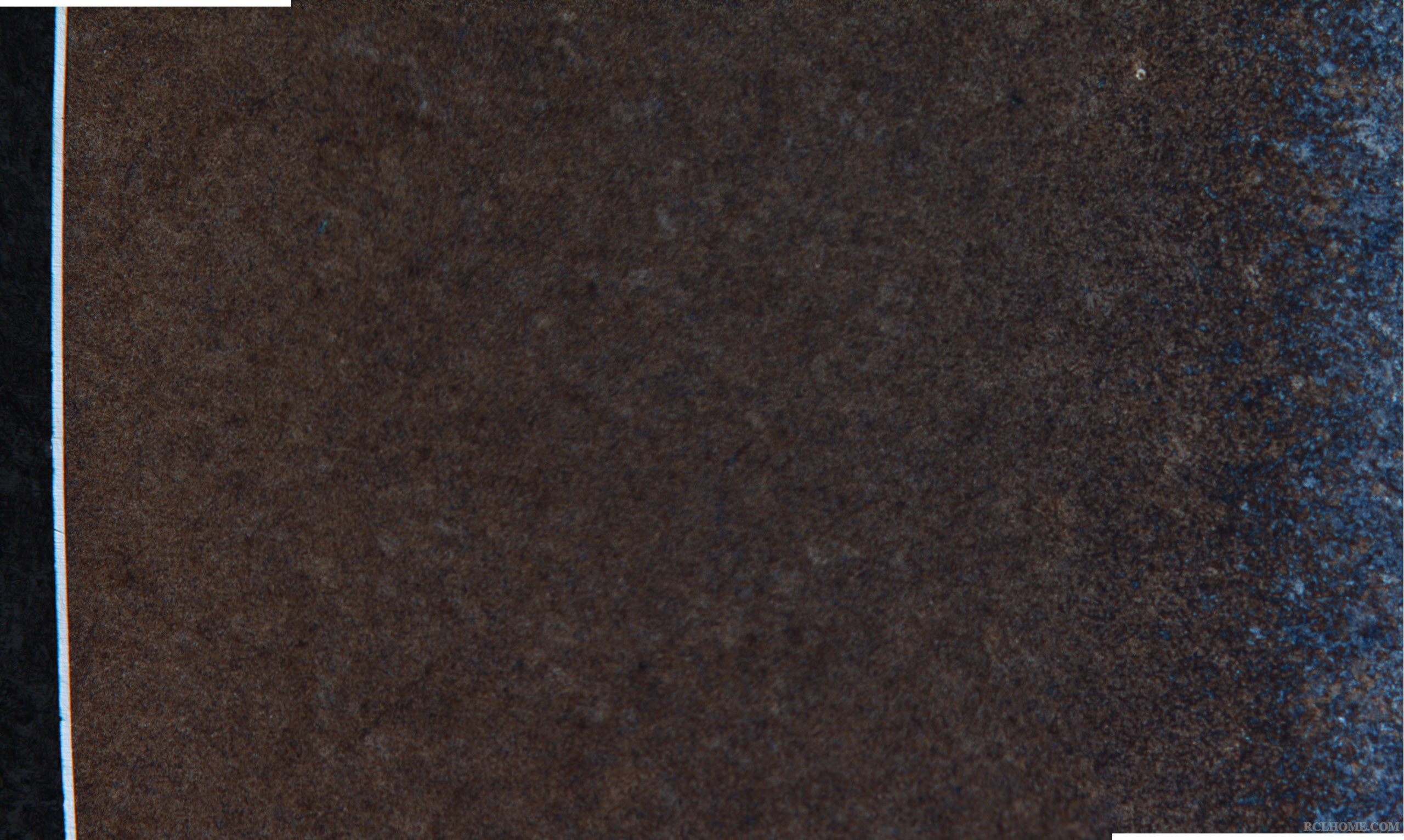

某型变速器差速轴金相分析
材料和图纸未见,只有图片,那些公司做过这个材料的选择的,由于目前没有资源可以做化学成分,提供一些牌号参考一下

发表于 2014-7-21 14:17:55 | 显示全部楼层
那个白色的是什么?怎么那么均匀?

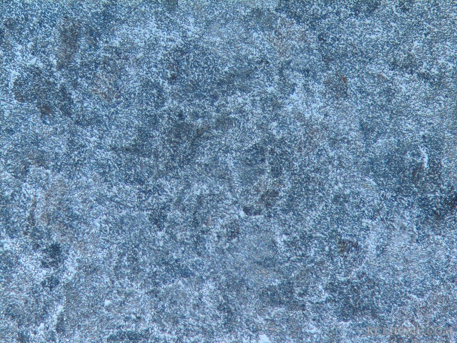

发表于 2014-7-21 14:36:19 | 显示全部楼层
表面是镀层吧,村长的第三张图片是心部的还是表面的?
发表于 2014-7-21 15:50:35 | 显示全部楼层
第三张:有点像轴表弟。

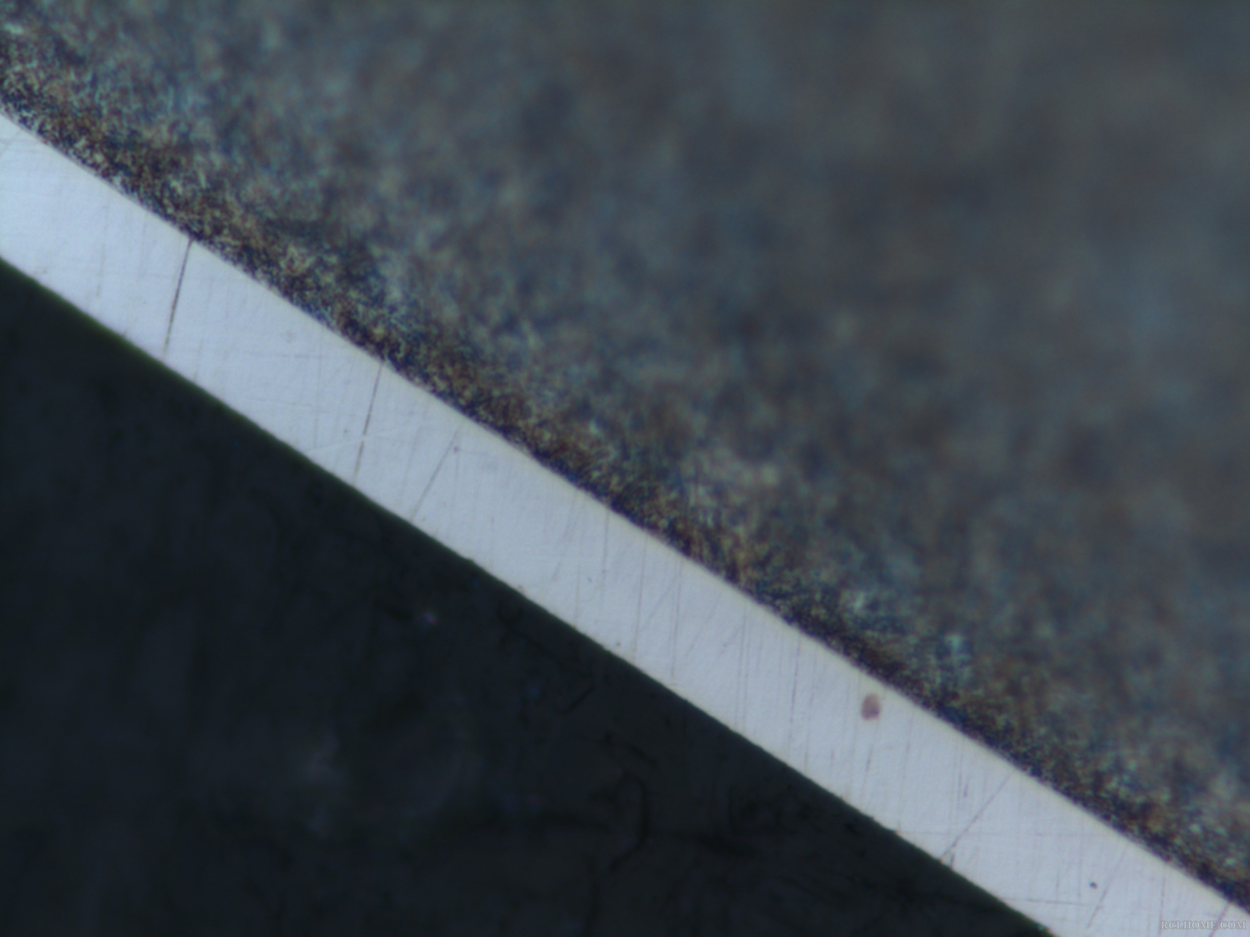

发表于 2014-7-21 16:48:54 | 显示全部楼层
这个样很奇怪,看心部组织是球化退火的,所以排除了渗碳淬火。
看表面又没有白亮层,扩散层里也没有什么氮化物,似乎又不像是渗氮或者软氮化。给张表面的400X或者500X照片吧。第2张照片放大倍数太大,模糊了,看不清东西。

发表于 2014-7-21 18:50:44 | 显示全部楼层
第一张的边缘组织和心部明显不同 是表面处理过的应该
发表于 2014-7-21 19:39:44 | 显示全部楼层
有没有可能是感应淬火呢?那个硬化层有多深?
发表于 2014-7-21 19:47:29 | 显示全部楼层
调质后的高频,我赞成。

 楼主| 发表于 2014-7-22 11:37:17 | 显示全部楼层
看表面又没有白亮层,扩散层里也没有什么氮 ...
样已经被送过来的人带走,厂大,也不认识了,我认为该零件的工艺路线为,球化退火,然后感应淬火,最后镀层。但是该轴使用场合看,渗氮是通俗的做法,但是金相CHEAK的表面看,又有些特征疑惑,顺求助一下。本着对自己做过的事情负责,特请教有经验的老师。暂时没有看到自己零部件的Standard。
发表于 2014-7-22 11:44:27 | 显示全部楼层
村长 发表于 2014-7-22 11:37
样已经被送过来的人带走,厂大,也不认识了,我认为该零件的工艺路线为,球化退火,然后感应淬火,最后镀 ...
表面组织没有看到细节,很遗憾啊。两张照片放大倍数不是小了,就是太大了。
感应淬火还是最大的可能,表面隐针马氏体。

 楼主| 发表于 2014-7-22 11:48:50 | 显示全部楼层
感应淬火还是最大的可能, ...
第一张经过拼接,第二张为了测量厚度,制样也没有细心,所以只能看看,委托的同事什么都不tell,所以,大家都和稀泥。

发表于 2017-2-8 14:46:43 | 显示全部楼层
镀镍吧
发表于 2017-2-8 14:54:35 | 显示全部楼层
表面是镀层,图片没有制好,倒角了,

发表于 2017-2-8 15:18:20 | 显示全部楼层
以前在主机厂工作见过这样的  渗碳淬火镀镍  好像也是变速器的倒档齿轮轴
