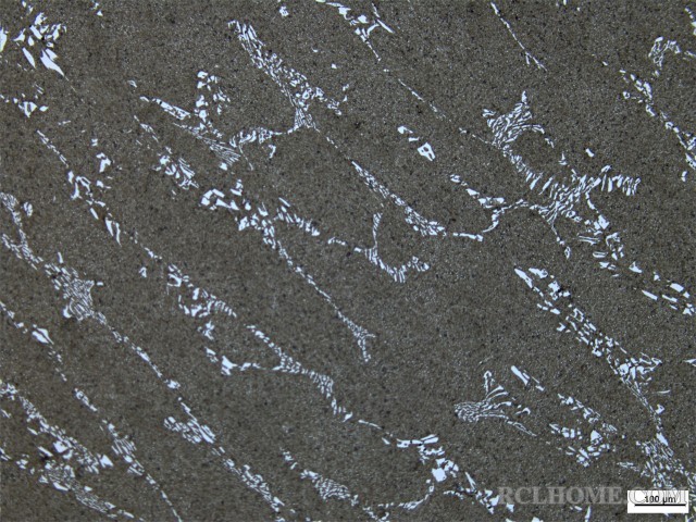

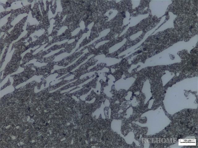

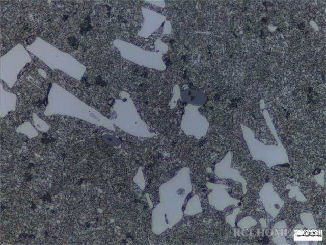

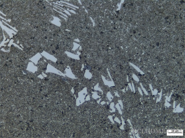

50.jpg 100.jpg 200~1.jpg 500~2.jpg 1000~3.jpg 大家看到一个灰色夹杂没? 1000x.jpg 这是我帮一位朋友检测的,只是看清楚牌号有Cr,估计是Cr12。大家看看这种组织形态,你们觉得有锻造过吗?现在是不是球化处理后的状态?
 楼主| 发表于 2014-7-21 19:29:00 | 显示全部楼层
金相上比较黑的是什么?不会是我的抛光剂吧?
发表于 2014-7-21 22:38:24 | 显示全部楼层
黑色的是夹杂。

发表于 2014-7-22 07:11:26 | 显示全部楼层
不像是锻造后的,也没球化处理

发表于 2014-7-22 08:01:59 | 显示全部楼层
这应该是锻造组织,没有球化处理

发表于 2014-7-22 12:43:38 | 显示全部楼层
这样的Cr12我看到过,没有经过锻造,一次渗碳体没有被打碎,呈网状分布,热处理淬火无法改善,对成品性能会有很大的影响。

发表于 2014-7-22 14:25:45 | 显示全部楼层
个人看法,不是锻造不充分,而是没有锻造。

发表于 2014-7-23 14:33:36 | 显示全部楼层
“你们觉得有锻造过吗?”——表述的不准确,你的意思是指“改锻”的意思。
Cr12类模具钢在钢厂都是经过锻造成坯的。
改锻过的Cr12碳化物成这个形态也是常见的。对于模具钢而言,没有经验的锻造厂往往会把模具钢锻造成为更差的质量,所以,依靠组织推测工艺路线还是比较困难的。
据我看法,这个材料的硬度在32-45HRC的样子。

发表于 2014-7-25 08:49:23 | 显示全部楼层
碳化物的方向这么一致,也太一致了吧
