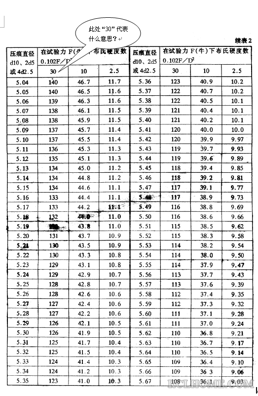

此处的“30”或“10”等数字代表什么意思?
发表于 2014-7-22 12:54:30 | 显示全部楼层 |阅读模式
        如题(看截图)

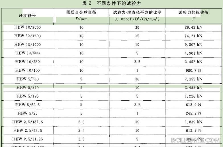

布氏硬度测量法适用于铸铁、非铁合金、各种退火及调质的钢材,不宜测定太硬、太小、太薄和表面不允许有较大压痕的试样或工件。
国家标准(GB231-84)规定布氏硬度试验时,常用的0.102F/D的比例为30、10、2.5三种,根据金属材料的种类、试样硬度范围和厚度的不同,按下表(布氏硬度试验规范)选择试验压头(钢头)的直径D、试验力F及保持时间。

个人陋见:
如果是F÷(D*D)为30,则用30表示,如果如果是F÷(D*D)为10,则用10表示。
只有同为30的情况下,不管是10mm的压头,或者是5mm的压头,都可以做比较的。
如果一个是30,另一个是10,那么是不可以比较的。哪怕都用10mm的压头。
黑色金属一般是采用30。如果考虑到压痕深度或压痕大小,会影响后续的加工表面,则可以用5mm的压头,但是需要更改负荷。
如果仅改变压头,不改变负荷,测试结果是不能与技术要求做比较的。

不好意思,更改一句:
是0.102F÷(D*D);
或者M÷(D*D);
不是F÷(D*D).
一时疏忽,忘记质量与力的换算了。

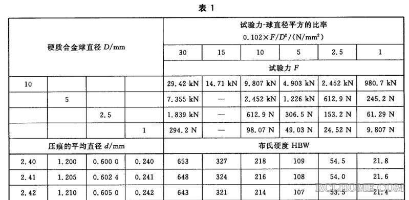

这个是载荷P与压头钢球直径D的平方的比值,即P/D^2。
用不同的压头和不同的载荷压入同一金属表面,要想使得二者的硬度值一样,必须保证二者压痕的几何形状相似,也就是要求保证压入角相等,如要压入角相等,则必须要求载荷与钢球直径的平方的比值为常数,即P1/D1^2=P2/D2^2=P3/D3^2=P4/D4^2=……=常数。国家标准规定,布氏硬度试验时P/D^2的比值为三种,即P/D^2=30、P/D^2=10、P/D^2=2.5。

选择的试验力是1000kg,选择压头直径是Ф5,你这个不是测试硬度,你这是搞破坏。按照你的试验力1000,压头直径5,则P/D^2=1000/25=40,不符合国家标准规定30、10、2.5,。
若采用载荷1000,则压头必须是10,只有这样,P/D^2=1000/100=10,在国家标准规定的30、10、2.5三种范围。
若采用压头5,则载荷必须是750,只有这样,P/D^2=750/25=30,在国家标准规定的30、10、2.5三种范围。
