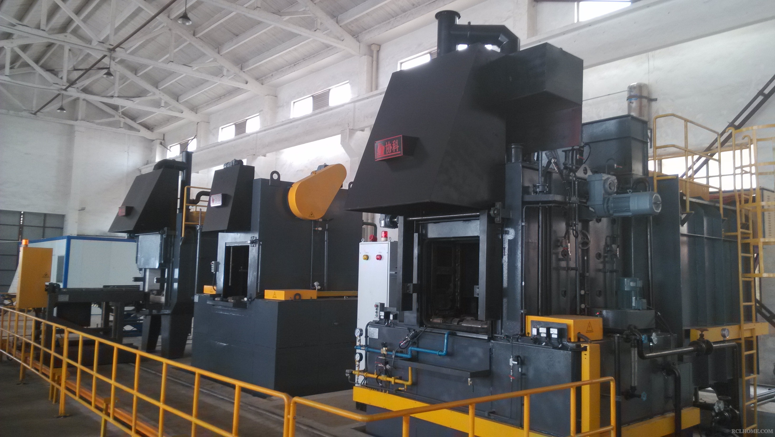

111线多用炉 1吨

炉子外观看起来不错。

怎么没有排烟管道。

排烟管道的接口有的,就是没排管道。
设备看上去不错。

请问LZ有马弗还是无马弗?

gearM 发表于 2014-7-27 18:52
请问LZ有马弗还是无马弗?
无马弗,均匀性已测好,没问题。

提点建议:
1、管道颜色不符合国标或国际标准;例如:火帘气、废气燃烧管路应为黄色,而你们确用蓝色和黑色。
2、油槽、清洗机保温盒,要用菱形板,这样才更像,要仿就做高仿。

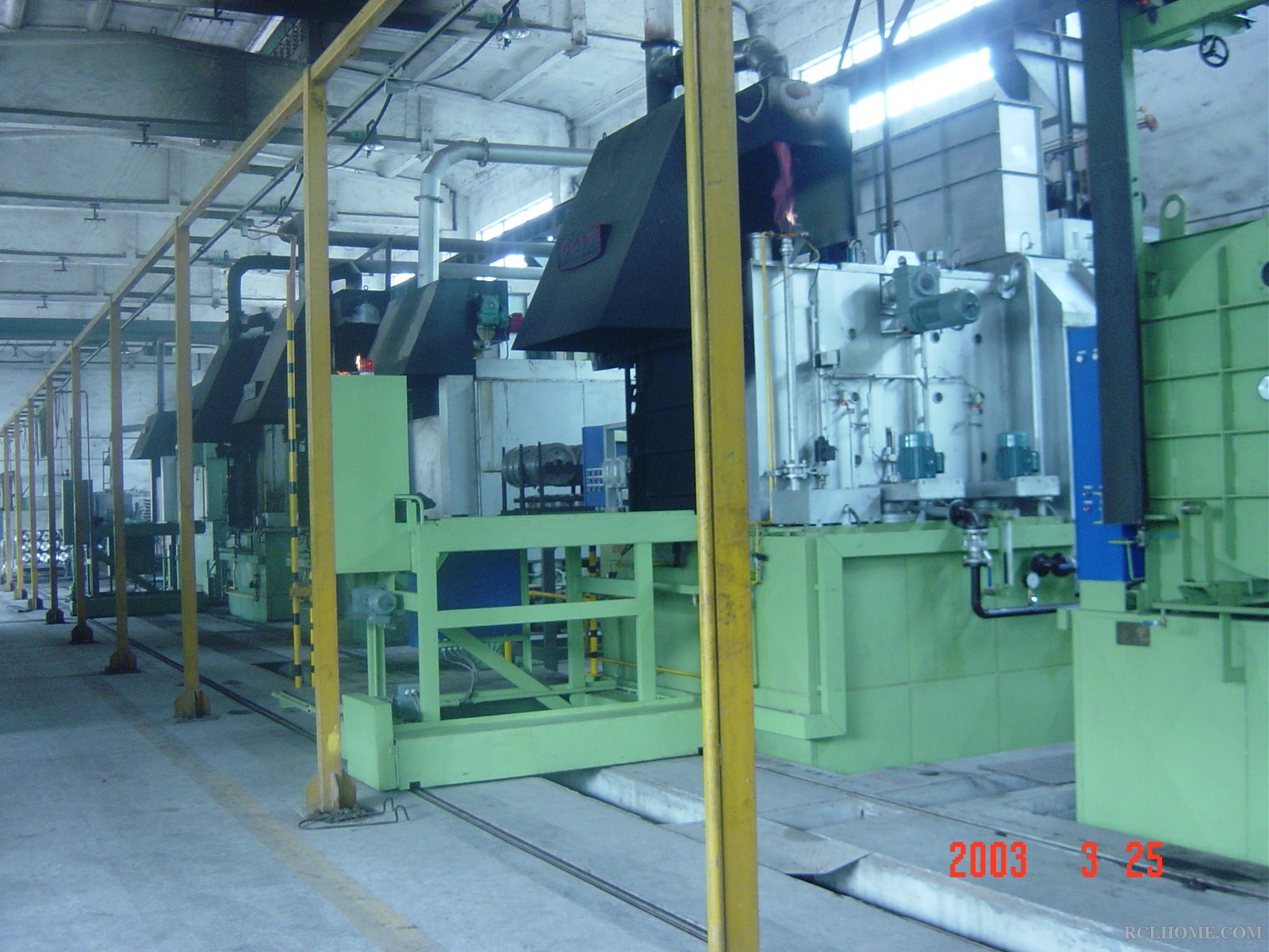

瞧瞧我2003年的高仿,现在基本不做了。

联动装置还没装  看样子要是量产 还早那

请问LZ炉膛是全纤维还是抗渗砖?

慕山慕水 发表于 2014-7-28 16:39
提点建议:
1、管道颜色不符合国标或国际标准;例如:火帘气、废气燃烧管路应为黄色,而你们确用蓝色和黑 ...
谢谢您的建议,不符合国标的,以后我们会更正的。有些形式上的东西我们就简化了。但实质的东西我们领会了。就消化吸收,转成自己的元素。运用在自己的设备中。

gearM 发表于 2014-7-28 19:42
请问LZ炉膛是全纤维还是抗渗砖?
都有吧!有抗渗砖,也有纤维。
仿的太像,会有麻烦的吧!

发表于 2014-7-29 07:52:52 | 显示全部楼层
BBSD 发表于 2014-7-28 20:36
仿的太像,会有麻烦的吧!
我当年的麻烦还少吗?不也过来了吗。

两台设备挨得有点近了
11年前的家伙,现在看来也不差嘛。
