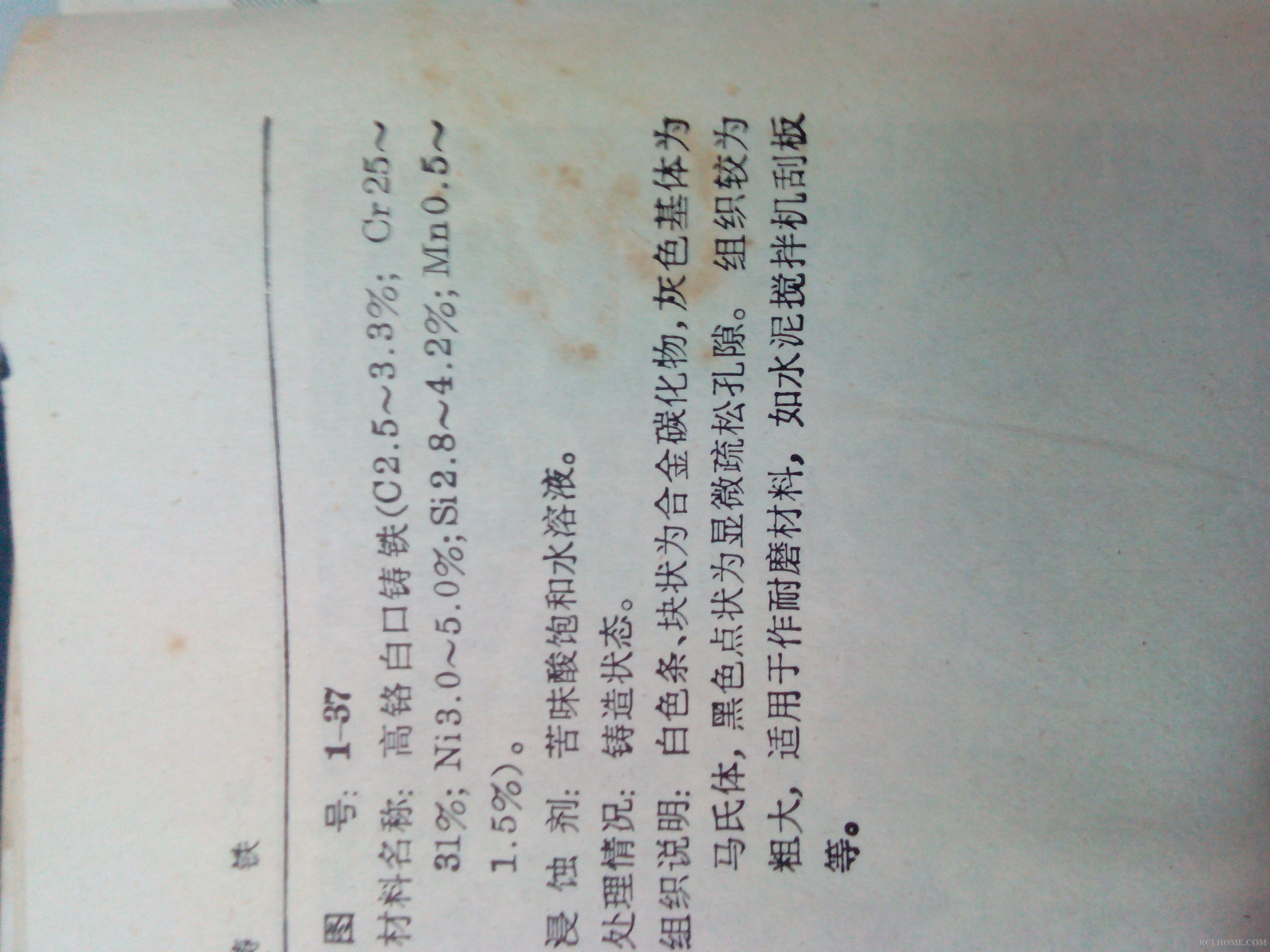

发表于 2014-7-25 12:53:29 | 显示全部楼层
aaron01 发表于 2014-7-25 12:48
请教,这个材料牌号是多少?
何止是一个牌号啊,上几个图给你看看吧。
高铬铸铁。
aaron01 + 20 一语点醒
发表于 2014-7-25 13:11:49 | 显示全部楼层
合金白口铸铁,看看Cr含量到了多少
