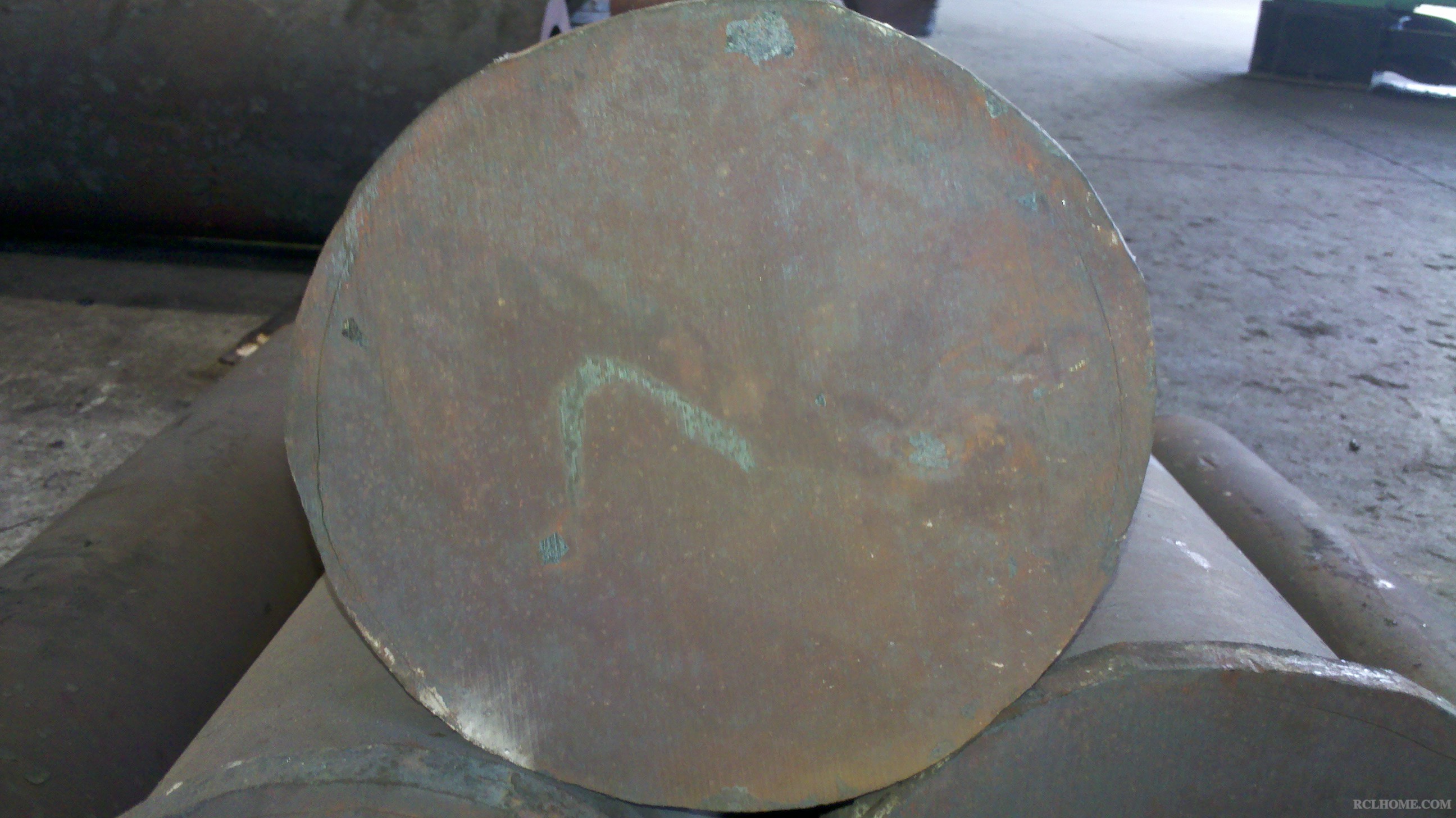

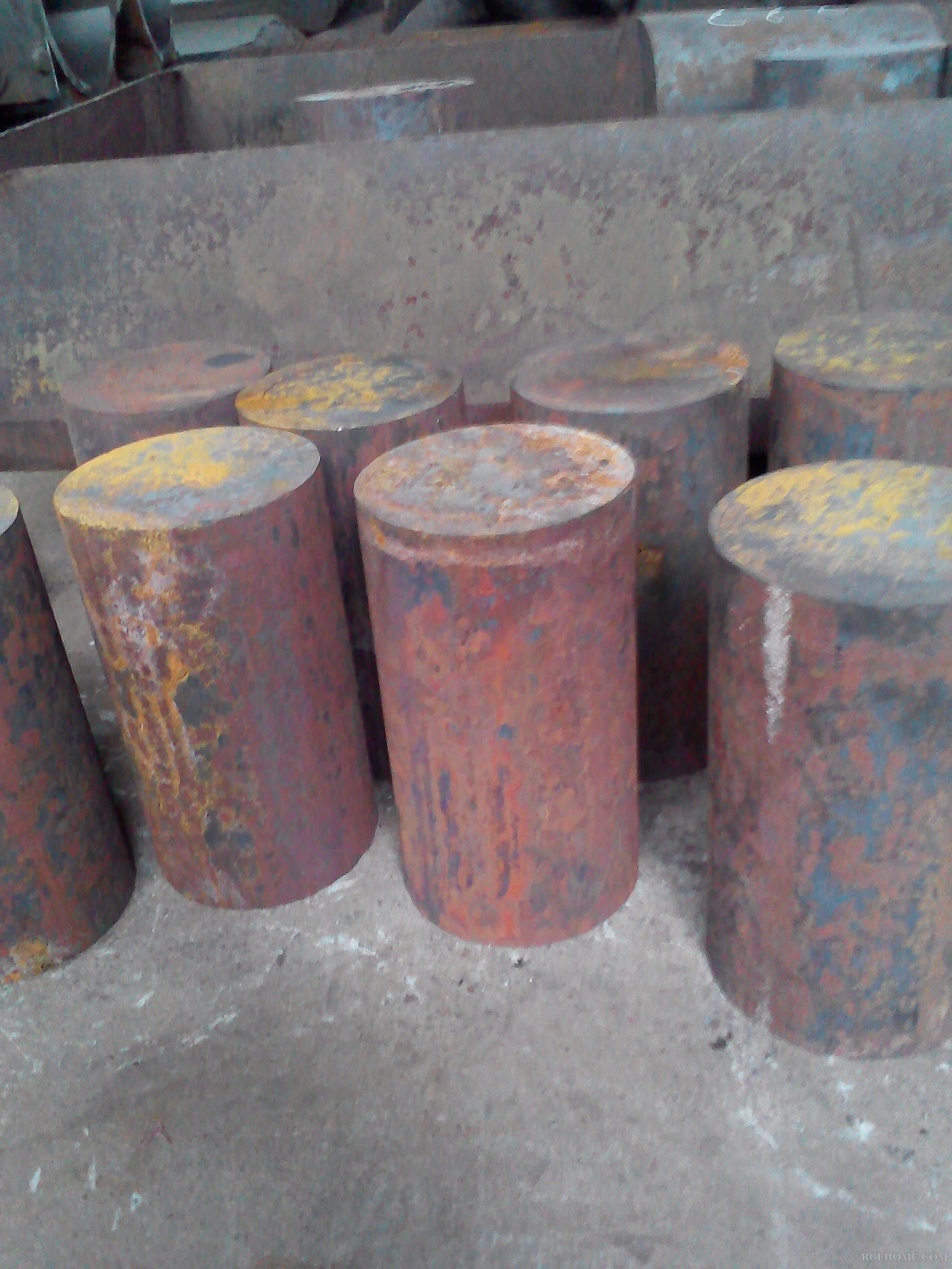

请大家帮忙看看什么原因导致的裂纹?
材质:42CrMo
尺寸:直径125X210
技术要求:调质HB210-240
工艺:850℃保温2小时10分钟,淬饱和氯化钙溶液,680回火,保温3小时。
结果:20件裂12件,硬度HB220左右
裂纹形态(图片):裂纹呈弧形,与圆周平行,在一个端面,另一端面没有。
备注:以前都是执行的该工艺,没有问题。这次不同的是出炉早了,保温时间以前是2.5-3H。

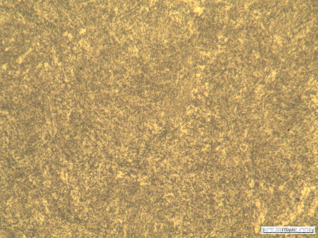

IMG_20140725_170518.jpg IMG_20140725_170532.jpg IMG_20140725_170511.jpg 400X.jpg 调质组织 400X.jpg 纵切 100X.jpg 纵切100X-1.jpg

这个应该是典型的淬火裂纹,
轴类零件上常会遇到这样的轴端面弧形裂纹。
如果你分析是保温时间短了的原因话,是可以有理论解释的。
那就是随着奥氏体化程度的降低,淬硬层深度也会降低,过渡区更接近于表面。
你们的淬火冷却方式是怎样的?

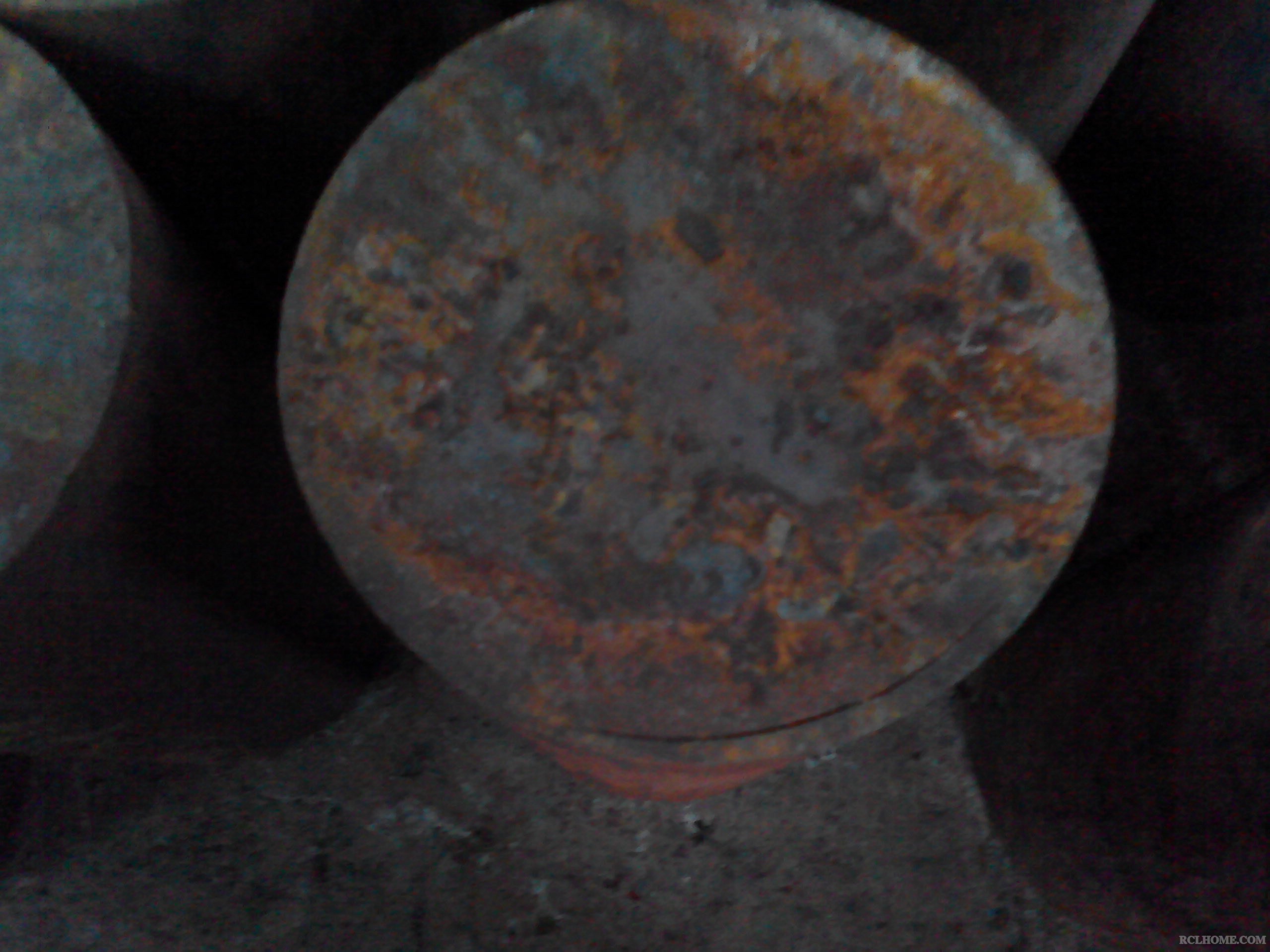

看我以前遇到的一个裂纹很像啊 IMG_20130616_150635.jpg 这个是42CRMO锻件,锻造随便做了一下正火,我们为改善切削性能自己做了一次退火 600度保温 3小时随炉冷到450度出炉的,
粗加工一刀,再次淬火,860度*3H 淬火 PAG 出现的裂纹。事后发现是PAG浓度偏低了。

发表于 2014-7-26 09:07:16 | 显示全部楼层
个人看法:淬火诱发开裂。做微观分析了吗?
发表于 2014-7-26 09:28:12 | 显示全部楼层
wangtao 发表于 2014-7-26 08:52
搬运工老师您好,能不能给我们这些菜鸟普及一下,出现类似这种淬火裂纹的原因,我们该如何防止?谢谢 ...
都是会员,互相交流而已。
1.我没有用过饱和氯化钙溶液。
2.单就你这一个未倒角的42CrMo毛坯轴来说,我还是主张用低浓度的PAG做淬火介质。
3.零件热处理,工艺参数必须要稳定。
你这个零件最需要注意的地方是零件各部位冷却的均匀性,介质温度不能有太大的波动,控制好零件在介质中的冷却时间并做到及时回火。工件进入淬火介质前的适当预冷对降低开裂倾向性是有帮助 的。
你再看看还有无其它需要注意的细节问题。

多谢您的指导。氯化钙槽尺寸1200x2400,深度约2米。淬火时,从箱式炉里扒到筐里,拉到氯化钙槽处(约10米距离),行车吊起放入槽内冷却。夜班干的,具体冷却时有没有上下摆动就不知道了。

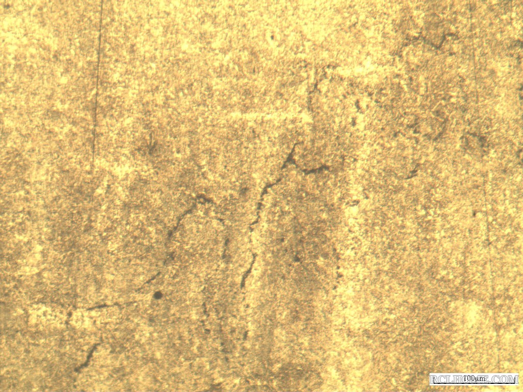

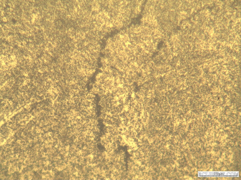

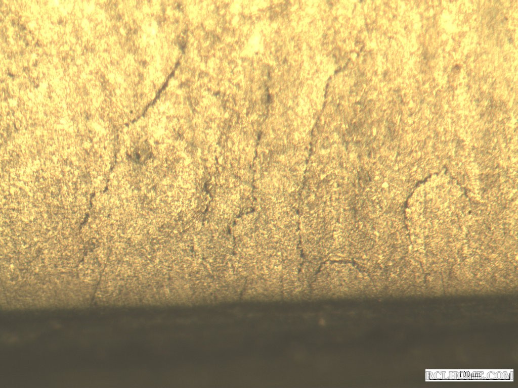

老师你好,我拍了几张金相照片。在出现弧形裂纹的一端纵切面上,看到了图中类似裂纹的东西,不知道是裂纹还是其他什么东西?而且出现在靠近上端面几毫米的范围内,在往内部就没有了。请指教,谢谢!

发表于 2014-7-27 00:41:41 | 显示全部楼层
Why 发表于 2014-7-26 10:06
多谢您的指导。氯化钙槽尺寸1200x2400,深度约2米。淬火时,从箱式炉里扒到筐里,拉到氯化钙槽处(约10米 ...
1.这个材料淬火冷却烈度太大非好事。
2.夜班生产,通常介质温度会低一些,也不排除会有工件冷得太透的情况发生。

这几张微观图片,不能说明是淬火裂纹。

裂纹好大的,图片中没有拍。图片中的类似裂纹的东西是在端面纵切面几毫米内看到的,不知道这些是裂纹还是神马?

这样直径的零件开裂,一般是组织应力引起的,是在马氏体转变温度冷得太快,表面已经冷到马氏体,心部还在转变,这就可以理解为什么都是在端面靠近边界的位置出现开裂,那里的表面冷速比较快,较早就冷透,在心部转变的时候,这个位置承受较大的拉应力。
为了解决这个问题,可以缩短在介质里的冷却时间来解决,不要把心部都冷透了再出水。
