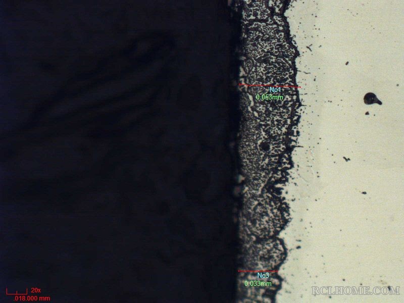

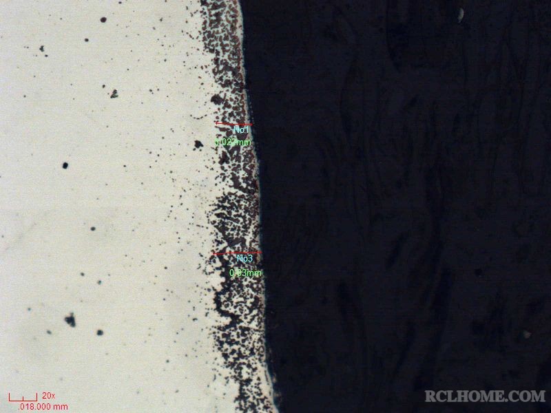

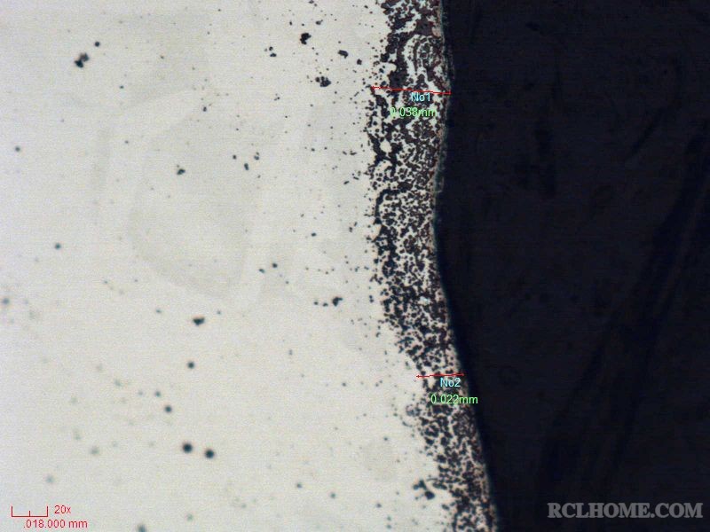

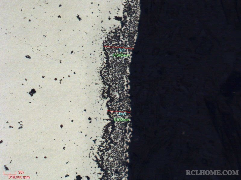

做不白的氧化层未固溶200x-1.jpg 做不白的氧化层未固溶200x.jpg 做不白的氧化层已固溶200x-1.jpg 做不白的氧化层已固溶200x.jpg

普通的氧化层用真空处理可以解决。这样的就没办法解决。
请问大家这个氧化层是在铸造的哪个阶段造成的?

 楼主| 发表于 2014-7-28 10:52:44 | 显示全部楼层
aaron01 发表于 2014-7-27 09:32
一般应该是在铸造后的退火过程产生。
这个是奥氏体不锈钢,没有退火的过程。据客户反映也没有经过热处理。
在这之前客户有给过空气炉固溶的件给我们做就是做得很黑。
后面把那些东西处理完了又发生这种现象了。

第一张和第二张是没处理,后面两张是处理的。
