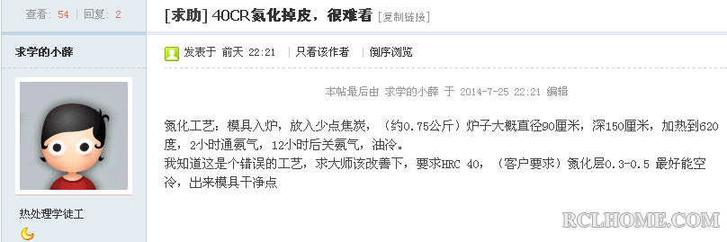

发表于 2014-7-27 14:56:16 | 显示全部楼层 |阅读模式
         如题

发表于 2014-7-28 11:24:44 | 显示全部楼层
你这工艺依据什么给的呢?
 楼主| 发表于 2014-7-28 11:32:56 | 显示全部楼层
hnhxslr 发表于 2014-7-28 11:24
你这工艺依据什么给的呢?
        不晓得。不过这个人已经找到了我,我会帮他解决问题
发表于 2014-7-28 11:36:40 | 显示全部楼层
材料是什么都不知道,白亮层有没有要求呢?据我所知,很多模具是不能有较厚白亮层的。
空冷还是油冷要看设备了,井式炉做,如果外观要求高的话,还是随炉冷靠谱。

发表于 2014-7-28 11:40:46 | 显示全部楼层
空冷还是油冷要看设 ...
他这做起来能做,就是他原来的工艺怎么来的?

发表于 2014-7-30 17:49:53 | 显示全部楼层
他用的该是井式渗碳炉子改装的 这种设备保护性能不好

发表于 2014-8-7 16:03:36 | 显示全部楼层
这工艺本身就是错误的,不用推敲,可以找我,给你解决实际问题,氮化老汉已经做了20多年了
       您怎么知道他用的是井式渗碳炉?您去过那里?

发表于 2014-8-8 17:05:53 | 显示全部楼层
是看他的炉膛面积推断的  如果错误 见笑
