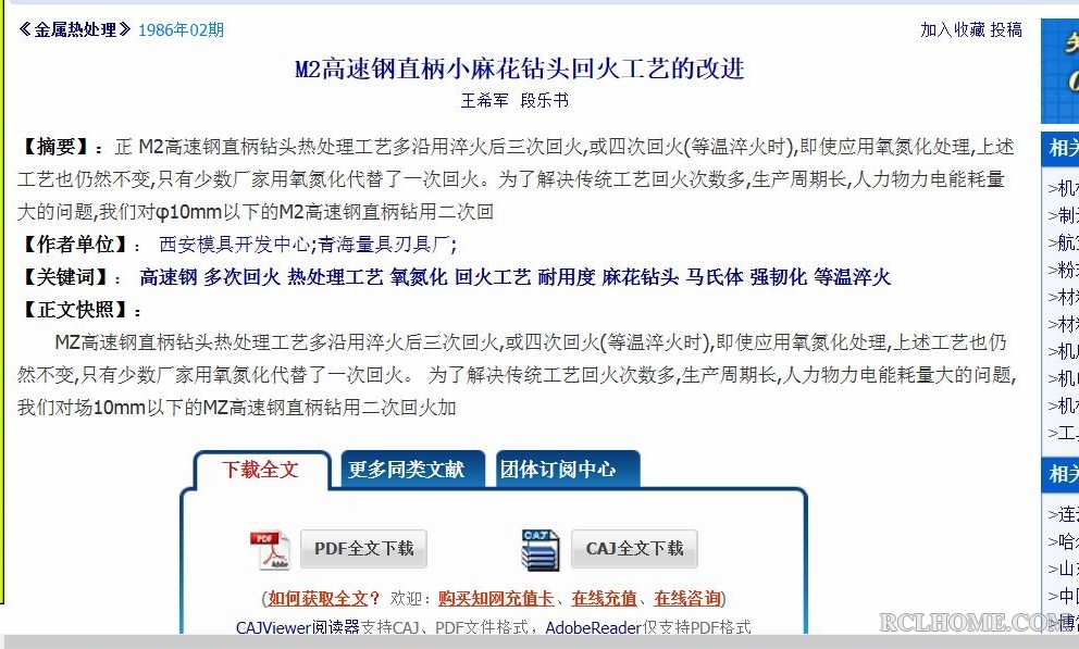

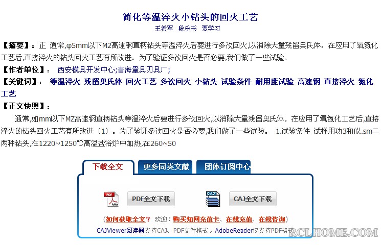

发表于 2014-7-29 06:38:21 | 显示全部楼层
还有一篇,见附件:

发表于 2014-7-29 09:35:36 | 显示全部楼层
搬运工 发表于 2014-7-27 18:42
丝毫不怀疑楼主发明、创新、掌握有国内最先进的刀具热处理工艺方法。
但要说是发明了一套超越世界水平的刀 ...
我也学习了下,无论如何要以学习的态度对待一切事物。检索到段高工的论文3篇,上传学习!不知妥当否?
1.分级淬火与回火次数对M2直柄麻花钻寿命的影响 段乐书.pdf(493.85K)
2.M2高速钢直柄小麻花钻头回火工艺的改进 段乐书.pdf(147.65K)
3.简化等温淬火小钻头的回火工艺 段乐书.pdf(80.16K)
