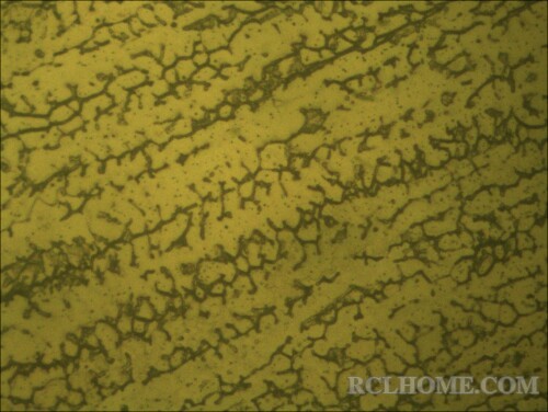

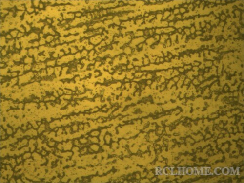

明天再上图。有个碳钢堆焊F316的试块,好像在800度左右经过焊后热处理,草酸电解腐蚀,发现大量黑色条状物,有点像树枝沿着一条主干向两侧伸展,不知道到底是碳化物还是铁素体,有没有什么试剂可以鉴别。试过铁氰化钾+氢氧化钾,黑色条状物变得细了一些

你腐蚀的主要是316熔后凝固的吧?树枝状主要是和铸造状态类似,其实焊接过程就是一个铸造过程,只是这里的冷却速度可能有点区别,但是你的含Ni和Cr都很高,含碳又那么低,你为什么认为那是铁素体或碳化物了?

好像是的,按理说碳化物不应该有那么多的。顶多是冷却和焊后热处理时碳化物析出一些,但应该不会是很多,而且从分不上看也不像是在晶界来自: Android客户端

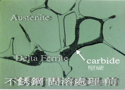

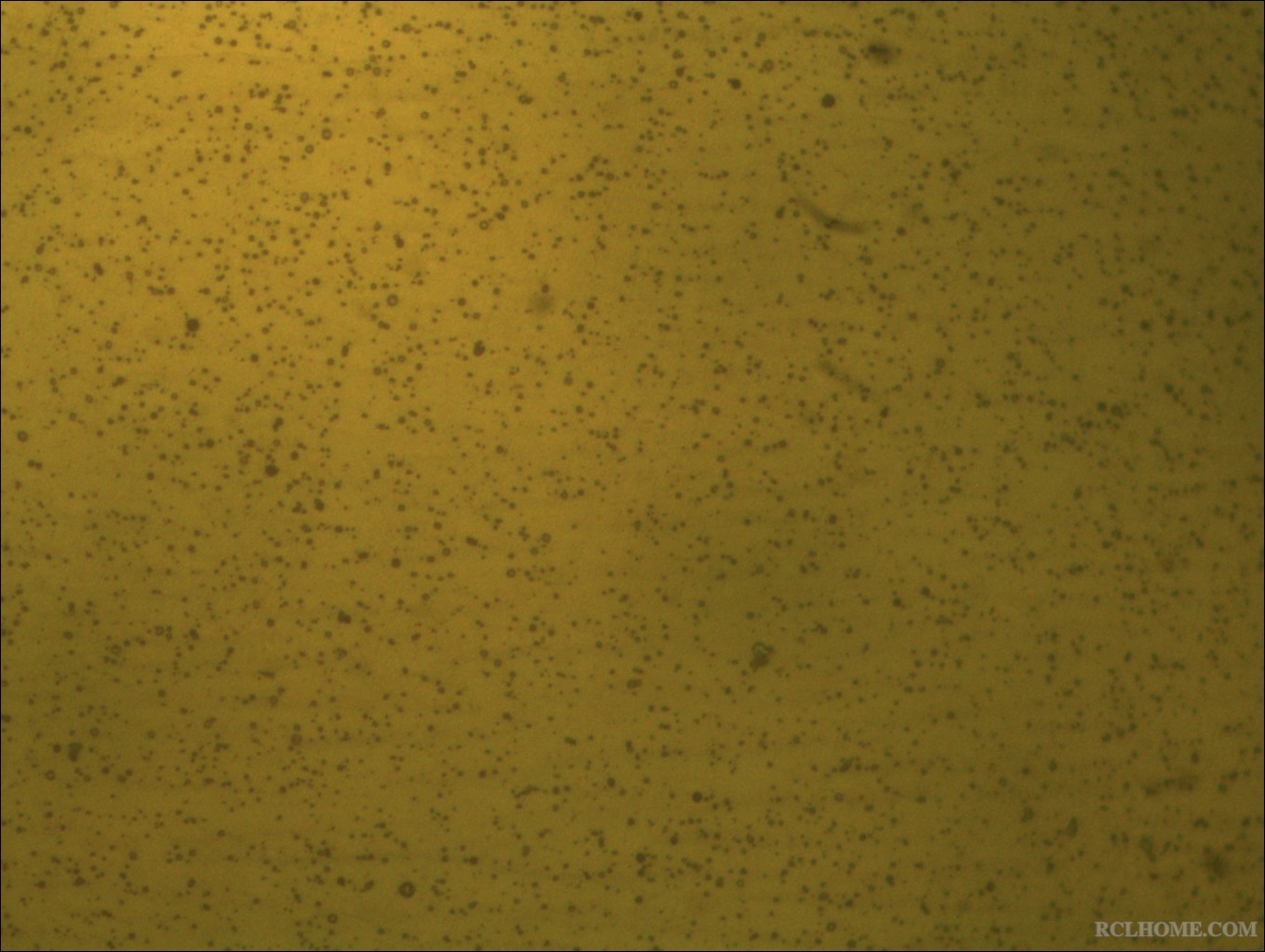

发表于 2014-7-30 08:09:10 | 显示全部楼层

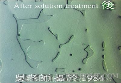

吴老师的2张照片:

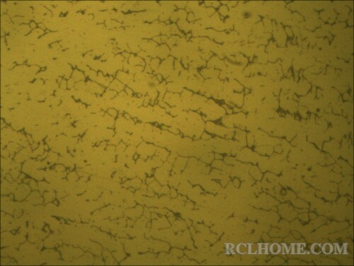

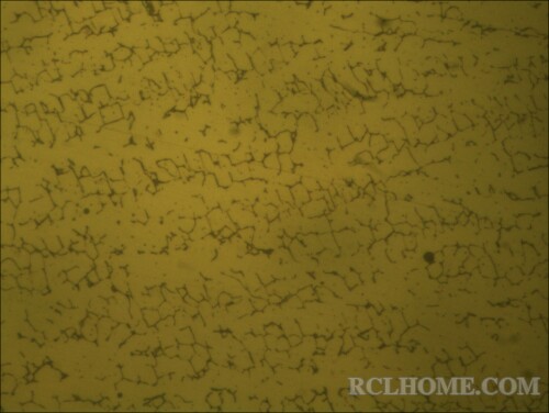

粗一些的是草酸腐蚀的,轻一些的是铁氰化钾+氢氧化钾,来自: Android客户端

请问这是哪本书?
发表于 2014-7-30 11:48:19 | 显示全部楼层
行舟 发表于 2014-7-30 11:30
请问这是哪本书?
不是书,原帖在这里http://www.rclbbs.com/forum.php? ... 0&fromuid=46672
估计你的照片还是放大倍数不够,分辨不出高温铁素体和碳化物的差别来。

是焊接组织中的δ铁素体。

一二是用铁氰化钾+KaOH腐蚀的,三四用的是草酸电解腐蚀的

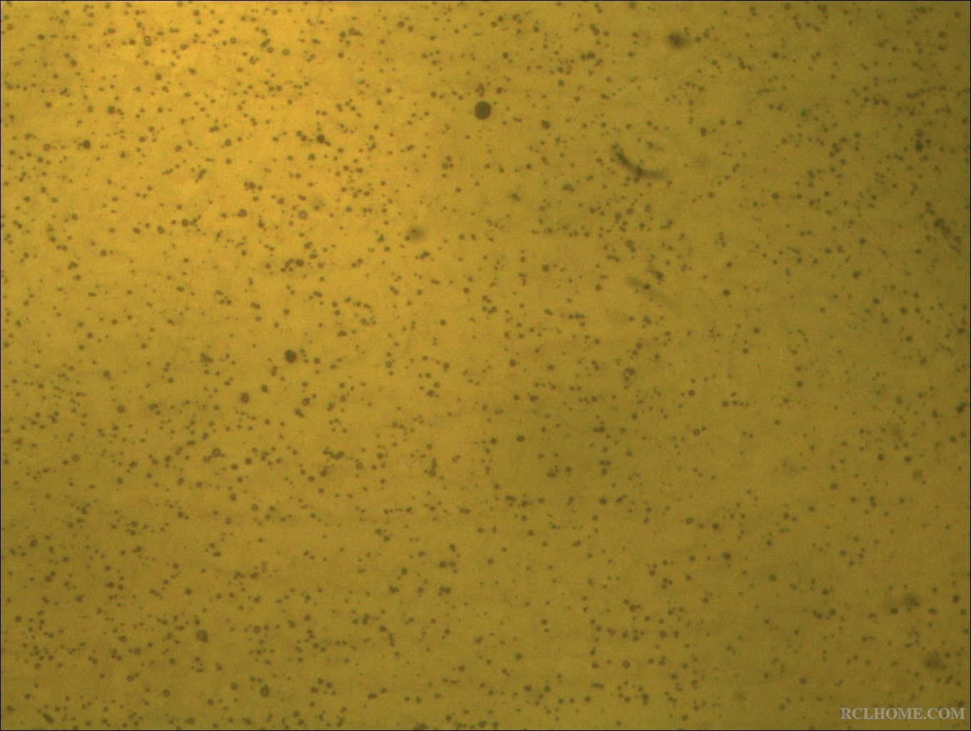

1050度重新固溶后草酸腐蚀的,少了很多
1050度重新固溶后400倍
1050度重新固溶后400倍
1050度重新固溶后400倍
1050度重新固溶后400倍

后面这两幅图是1050度重新固溶后得到的,黑色物质少了很多。黑色的会不会是FeCr呢,书上说FeCr 820度以上可以消除,如果是铁素体或碳化物的话,是不是重新固溶也可以消除

固溶处理不是完全消除δ铁素体,而是相应减少。
δ铁素体的存在是有利有弊的。
