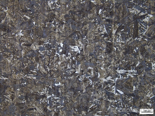

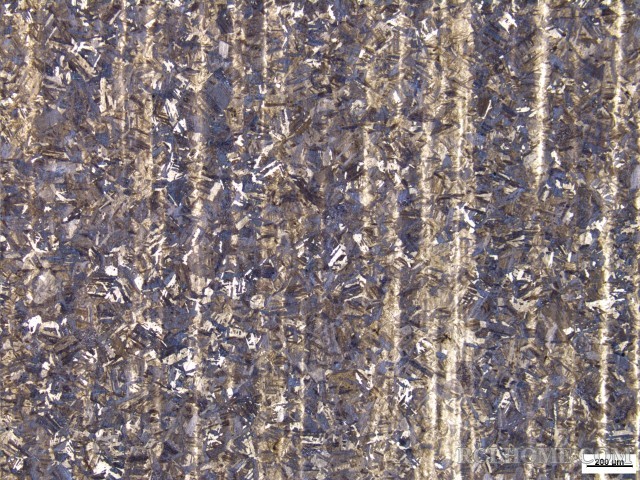

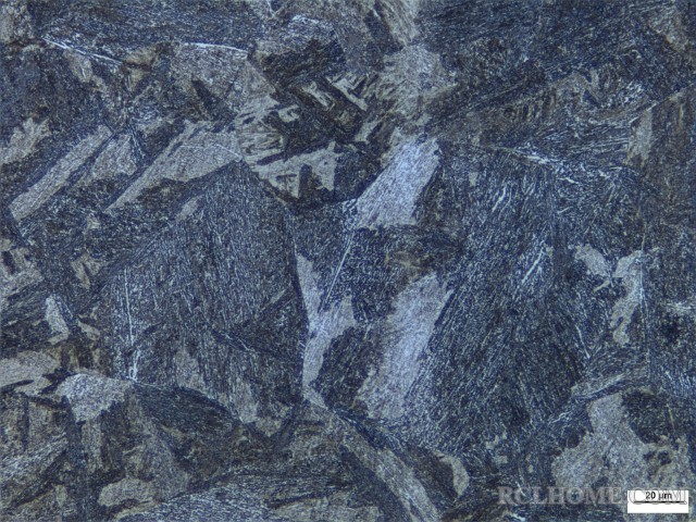

50x.jpg 100x-2.jpg 200x~1.jpg 500x-1.jpg 1000x-1~1.jpg 帮朋友做的,不知道材料和工艺,硬度在340HV1左右。看样子像是中高碳钢调质处理。有几点疑问1:该样是经过轧制的吗?因为带状很明显。2:该组织有过热吗?3:如果说该组织过热,为什么偏析带还这么明显,过热奥氏体化更均匀,成份更加均匀才对?4:该组织奥氏体化后是不是有严重的混晶?5:大家认为深黑色的硬度高还是浅灰色的硬度高?

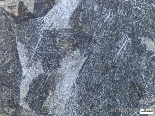

发表于 2014-7-31 08:23:09 | 显示全部楼层
第三张图片晶界黑色的是窟窿?

发表于 2014-7-31 08:56:49 | 显示全部楼层
不知材料怎么判?没工艺还可从组织上推测一下。
另感觉浅色组织中好象有马氏体针,调质怎么还会保留马氏体形态?硬度也不高?
还是先了解一下材料和工艺,猜来猜去没有准确结果对学习提高无益。

发表于 2014-7-31 10:02:04 | 显示全部楼层
深黑色是上贝,浅灰色是马氏体。。。。

发表于 2014-7-31 14:24:34 | 显示全部楼层
第三张图片看来像马氏体。。。。。。。。。
发表于 2014-7-31 20:43:53 | 显示全部楼层
前面三张出现的蓝色属于制样问题。
图片里的组织很常见。

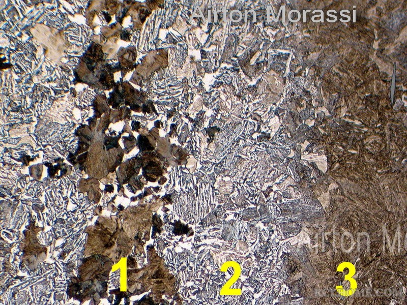

发表于 2014-9-7 17:00:51 | 显示全部楼层
鑄造所得枝晶偏析, 軋延後成帶狀偏析,  無法輕易去除, 算是宿命,. 微觀上, 不同的 C/合金 濃度, 淬後常會得不同的組織.
