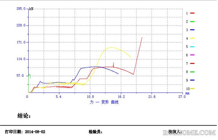

如题,请大家来 看看这张力学性能拉伸曲线图,首先申明,这是中低碳钢的拉伸曲线

红色那根线是不是有问题?

对的,红色那根和蓝色那根是同材料同规格的试样,这么说红色曲线存在拉不断的现象

还有拉不断的材料?只能说明,你的拉力机吨位不够,这东西拿出来,有什么意思?

你确信拉力机吨位不够?

系统故障!什么拉不断?拉不断前面弹性,塑性都有了,屈服也屈了,最大拉力也过了,后面断掉就不需要更大的力了。延时也不至于。
