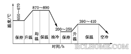

看截图,调质原来可以这么做。

发表于 2014-8-4 16:55:47 | 显示全部楼层
别的参数都正常,感觉回火温度偏低,能否得到回火索氏体表示怀疑

发表于 2014-8-4 21:12:42 | 显示全部楼层
关键要给出技术指标才可以评定此工艺正确与否,没有硬度、机械性能要求,回火温度也就无从确定了。回火组织中球状碳化物的量不知道能不能控制好

一个在中国接受过“金属材料及其热处理”专 ...
这个材料用390-410°C回火,硬度会在43HRC左右,是回火屈氏体组织。
不符合调质定义!
