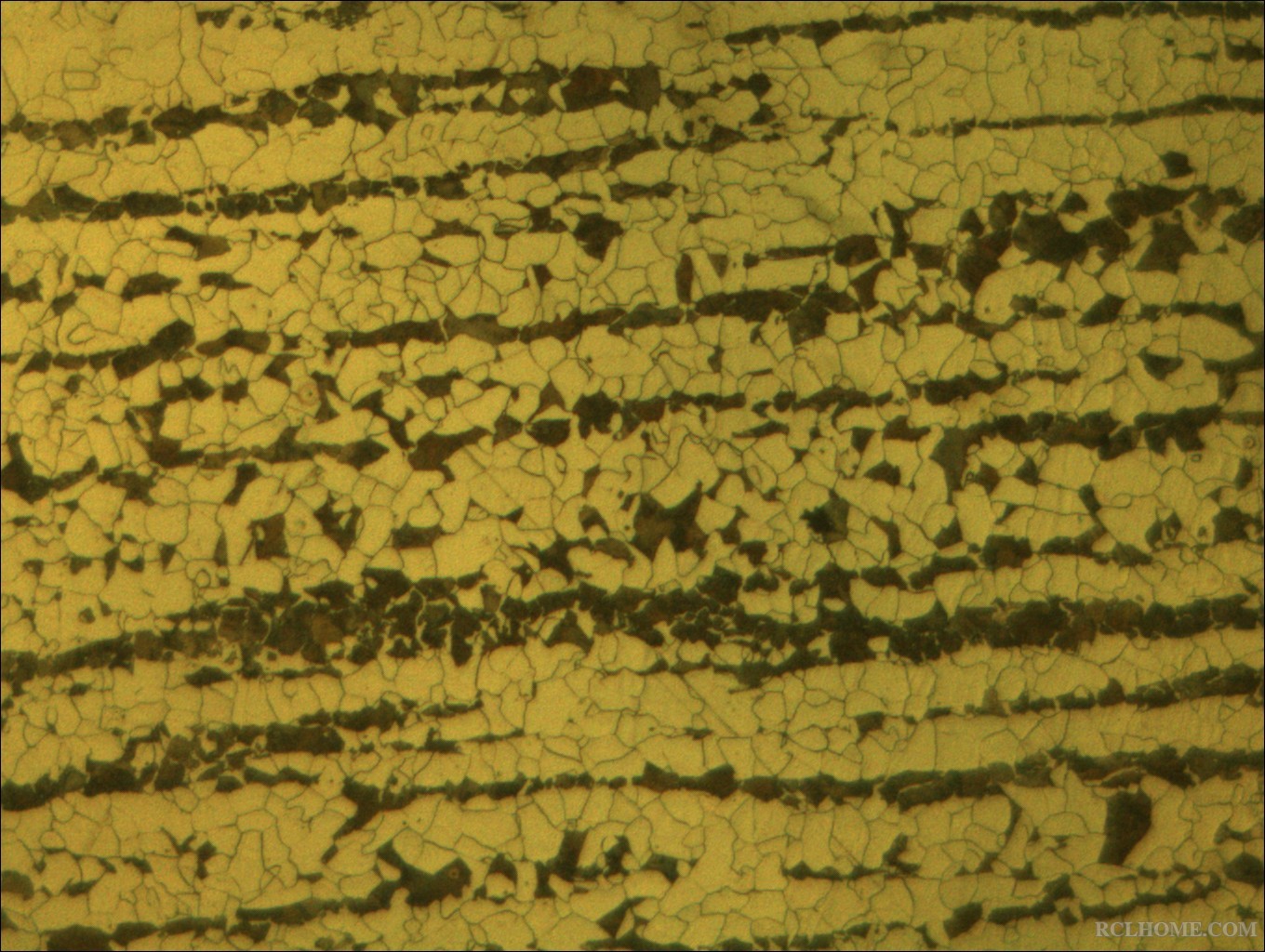

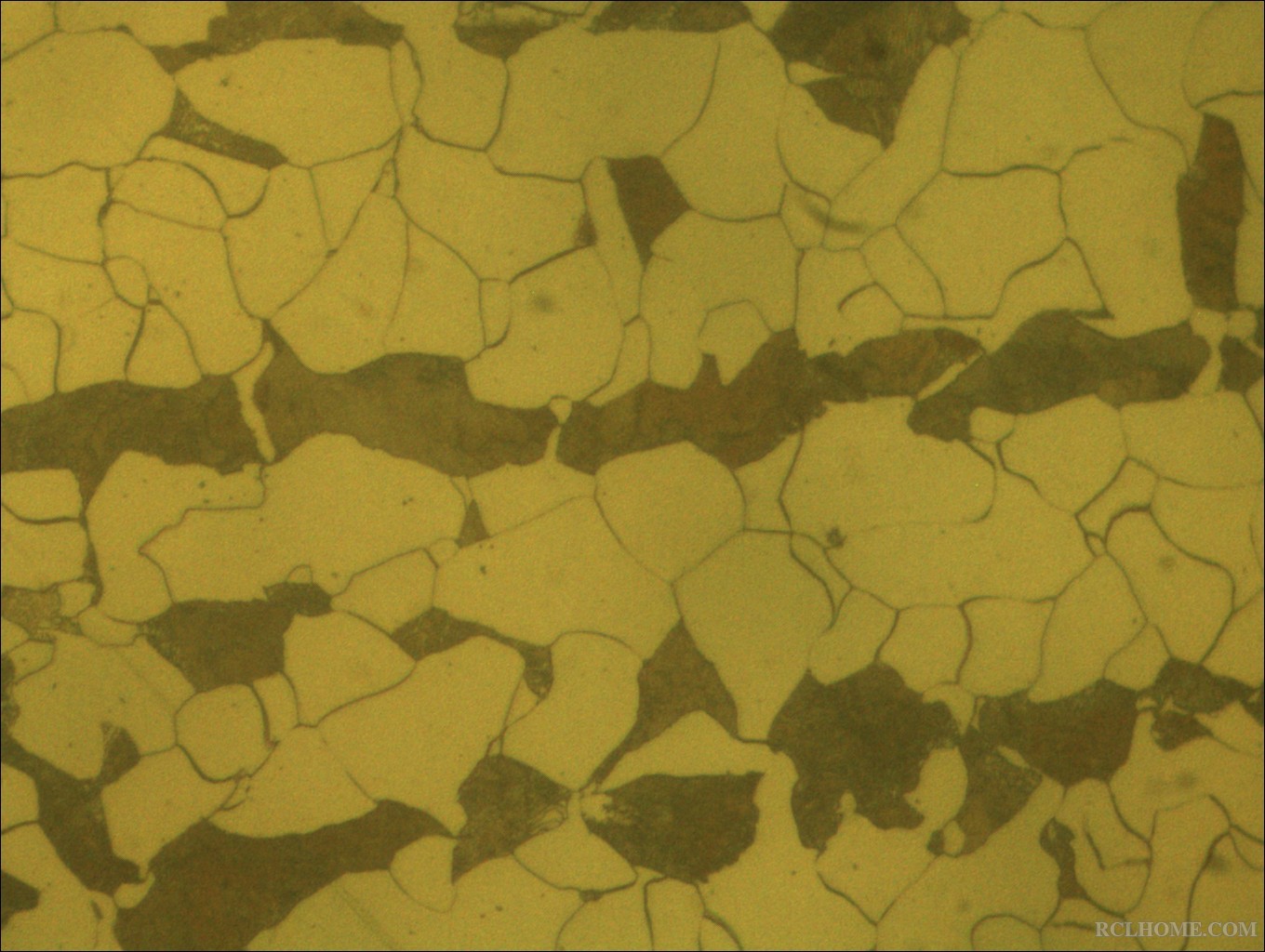

供应商提供的堆焊层下面的本体。有一个疑问,好几次检测堆焊的本体,都是碳钢,每次都是带状组织,是不是和堆焊有关呢?
100倍
100倍
400倍
400倍
清淡 + 20 挺清晰的,珠光体400x下看不出片。.

原材料自身带状吧。你可以做做原材料看看,按理论不会由堆焊引起啊?传一张1000x的看看,珠光体片间距挺小的。

是吗,平时我们检测的碳钢,带状组织还是很少的,我们设备简陋,没有1000倍的。供应商提供的成品,原材料也没有。

带状不管是碳钢还是合金钢,出现的情况还是很多的。这个90%是原材料的问题。

可以在远离焊接处的本体处切取试样检验。

是的,我也是这样想的

估计不是焊接引起的。

是啊,焊接引起没道理啊。

可以排除这个可能性。

这么严重的带状组织一般不会由焊接引起,原材料的问题。带状严重可能引起焊接开裂。
