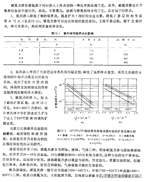

氮元素对渗碳有促进作用  同时也会在工件内部形成的氮化物  在同样的条件下  830度碳氮共渗相当于920度渗碳的渗速

发表于 2014-8-9 10:45:21 | 显示全部楼层
1  降低了钢的临界点 2 增加了共渗层过冷奥氏体的稳定性 降低了临界淬火速度  3加大了碳的扩散速度
