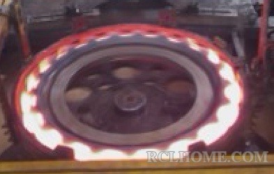

发表于 2014-8-8 09:24:02 | 显示全部楼层

发表于 2014-8-9 08:59:04 | 显示全部楼层
蓝血人 发表于 2014-8-8 09:24
不知道工件高度多少?对淬火层深有什么要求?
      这种办法对于模数为8的45钢齿轮根本不适用
